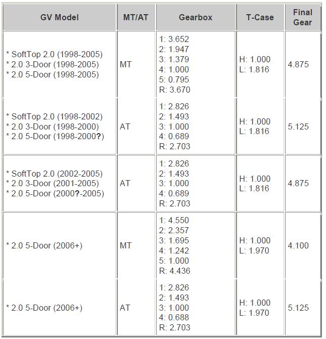

Δημοσίευσηαπό eibpartner » Πέμ Μάιος 29, 2014 11:35 am
kostasRS έγραψε:Θεωρω πως ειναι ξεκαθαρα ,θεμα σασμαν,,γραναζωματος δλδ.
Ισχύει και αυτό ;-) ;-)
