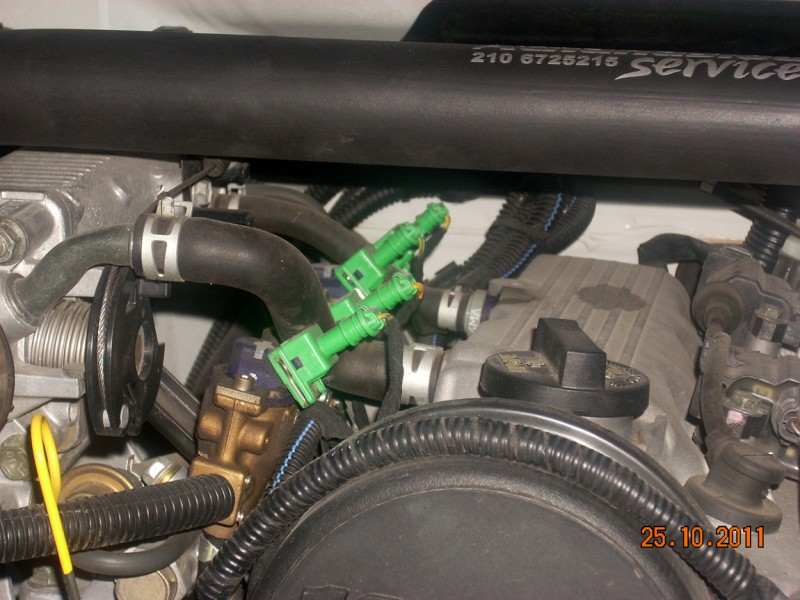

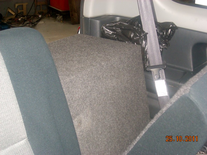

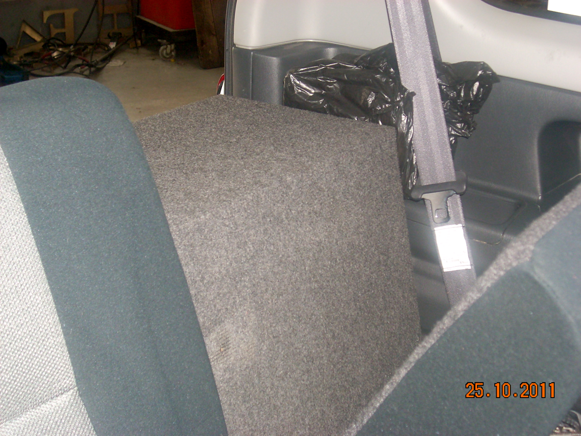

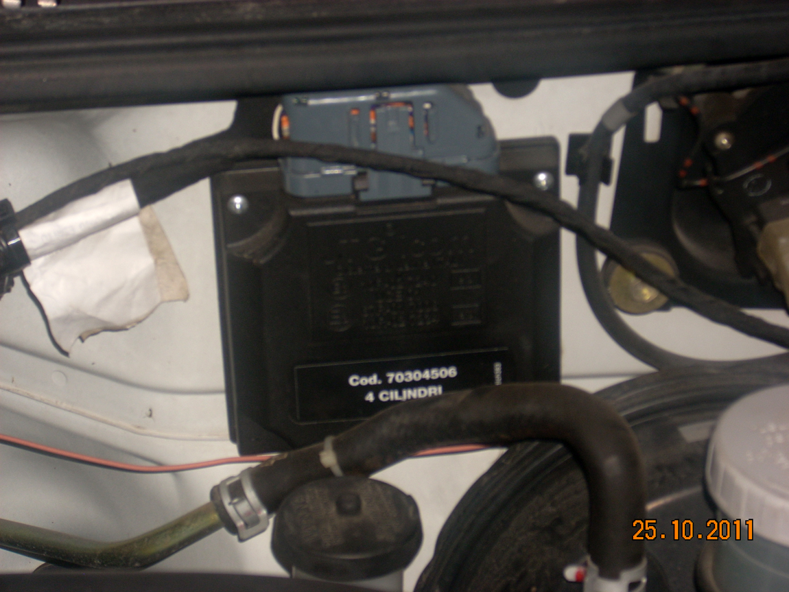

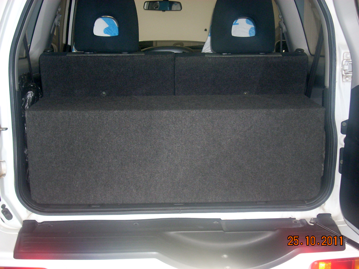

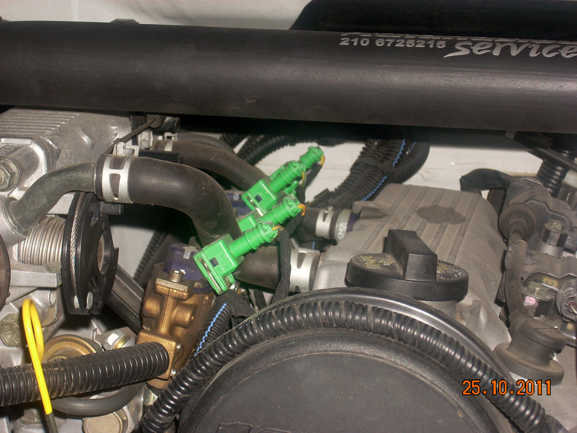

Kαι μερικές φωτό που "χρωστούσα" από την εγκατάσταση υγραεριοκίνησης στο όχημα:
Τα μπεκ ψεκασμού.
Η μονάδα διαχείρησης, που στην ουσία αντιγράφει τον εργοστασιακό εγκέφαλο του αυτοκινήτου.
Για να καλυφτεί η δεξαμενή κατασκευάστηκε κάλυμα που την καλύπτει πλήρως από όλες τις μεριές. Εξωτερικά επενδύθηκε με ταπετσαρία και εσωτερικά με κετσέ.
Το κάλυμα της δεξαμενής όπως φαίνεται από το εσωτερικό.
