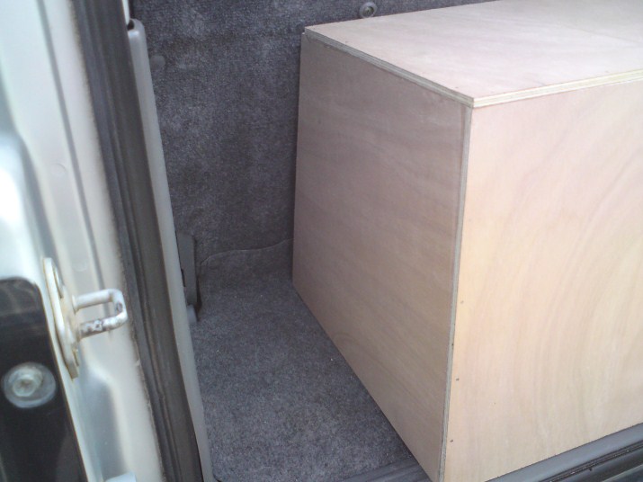

Δημοσίευσηαπό SAM » Κυρ Απρ 03, 2011 10:21 pm
:wink:
DSC00447 (715 x 536).jpg (60.52 KiB) 7071 προβολές
Πάω παντού γιατί μπορώ
Γειά και χαρά Πάνος

Re: Κίνηση με υγραέριο
Δημοσίευσηαπό pantelis » Κυρ Απρ 03, 2011 10:49 pm
Καλά ξηγήθηκες. Έτσι θα εκμεταλλευτείς το διαθέσιμο ύψος. Πόσταρε και μία φωτό όταν το ντύσεις με τη μοκέτα. :clap: :clap: :clap:

Δημοσίευσηαπό ovarkaris » Τρί Απρ 05, 2011 1:42 pm
SAM έγραψε:Λοιπον εφτιαξα κουτα για την μποτιλια του υγραεριου ετσι ωστε να μπορω να βαζω καποια πραγματα στο τεραστιο πορτμπαγκαζ :shock: που εχουμε .....
Μήπως τετραγωνίζοντας την κυλινδρική δεξαμενή αερίου με την ξύλινη επένδυση, μένει λιγότερος εκμεταλλεύσιμος χώρος Πάνο; :think:
Δημοσίευσηαπό kaliakouda » Τρί Απρ 05, 2011 1:44 pm
Ακριβώς γι' αυτό το λόγο δεν το έκανα Γιώργο-Πάνο!
Εκμεταλλεύομαι κάθε γωνιά που κάνει η μπουκάλα και χώνω πράγματα :wink:
Δημοσίευσηαπό SAM » Τρί Απρ 05, 2011 7:57 pm
Παιδια το εκανα για να μπορω να βαζω καποια λιγο βαρια πραγματα π.χ. ( το οπλο μου , πτυσωμενες καρεκλες ραντο καλαμια ψαρεματος) και πολλα αλλα καλουδια με ασφαλεια χωρις να εχω το νου μου οταν ανοιξω την πορτα να μην βρεθουνε ολα κατω :shock: :think: :confusion-seeingstars: . Τωρα ναι εχετε δικιο για την εκμεταλευση του χωρου αλλα το καλο το παλικαρι... βαζει πισω απο την κουτα πραγματακια που δεν τα χρειαζετε αμεσα οποτε νομιζω πως ετσι ειναι καλυτερα :wink:
Γειά και χαρά Πάνος
Δημοσίευσηαπό ovarkaris » Τρί Απρ 05, 2011 9:27 pm
SAM έγραψε:... αλλα το καλο το παλικαρι... βαζει πισω απο την κουτα πραγματακια που δεν τα χρειαζετε αμεσα οποτε νομιζω πως ετσι ειναι καλυτερα :wink:
Σωστή σκέψη :idea: Πάνο , ναι στην κούτα λοιπόν :)

Δημοσίευσηαπό Mastergunner » Σάβ Απρ 09, 2011 7:19 am
SAM έγραψε:Λοιπον εφτιαξα κουτα για την μποτιλια του υγραεριου ετσι ωστε να μπορω να βαζω καποια πραγματα στο τεραστιο πορτμπαγκαζ :shock: που εχουμε θα γινει και επενδιση με μοκετα αυτοκινητου στο ιδιο χρωμα και ετσι μπορουμε να βαζουμε αρκετα μπαγαζια και ας μη του φαινετε απλα θα ειναι σε υψος. Ταυτοχρονα η μποτιλια τοποθετηθηκε τερμα δεξια οπως το βλεπουμε και για να εχω χωρο απο τα δεξια αλλα και να ζυγιζεται το βαρος στο αυτοκινητο μιας και τις περισσοτερες φορες κυκλοφορω μονος σαν οδηγος και το βαρος να ειναι χιαστι .
Οριστε και μερικες φωτο :wink:
Έξυπνο... :clap: :clap: :clap: :clap: :clap: :handgestures-thumbupright:
