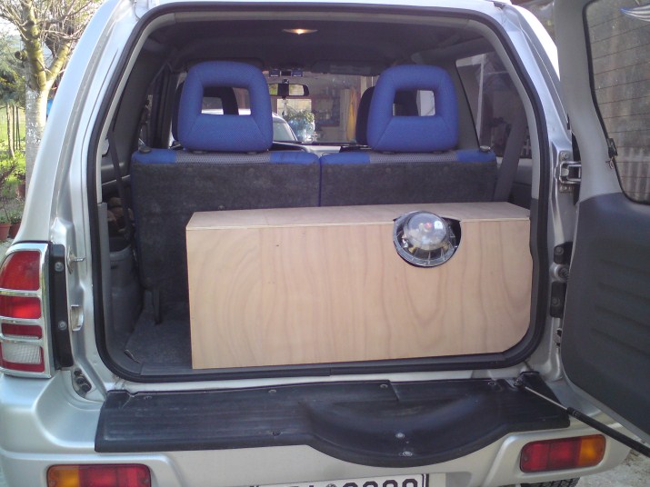

Λοιπον εφτιαξα κουτα για την μποτιλια του υγραεριου ετσι ωστε να μπορω να βαζω καποια πραγματα στο τεραστιο πορτμπαγκαζ :shock: που εχουμε θα γινει και επενδιση με μοκετα αυτοκινητου στο ιδιο χρωμα και ετσι μπορουμε να βαζουμε αρκετα μπαγαζια και ας μη του φαινετε απλα θα ειναι σε υψος. Ταυτοχρονα η μποτιλια τοποθετηθηκε τερμα δεξια οπως το βλεπουμε και για να εχω χωρο απο τα δεξια αλλα και να ζυγιζεται το βαρος στο αυτοκινητο μιας και τις περισσοτερες φορες κυκλοφορω μονος σαν οδηγος και το βαρος να ειναι χιαστι .
Οριστε και μερικες φωτο :wink:
