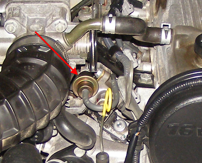

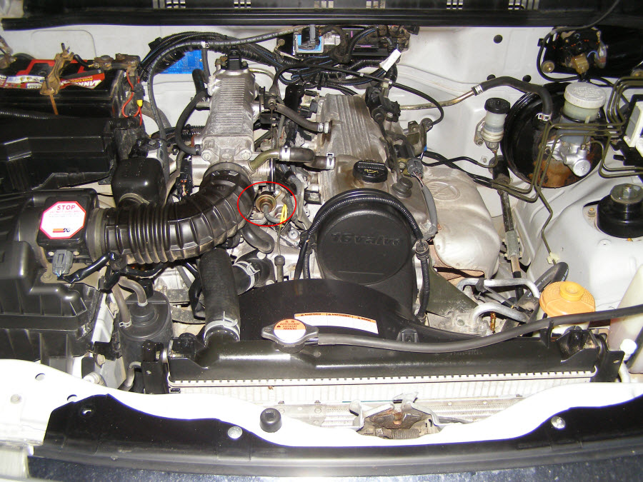

Στο GV ο ρυθμιστής πίεσης καυσίμου είναι εδώ :arrow:
και μια πιο κοντινή.....
fuel press ctrl_BIG.JPG (122.68 KiB) 9451 προβολές
Δεν ξέρω αν κόβει το ρεύμα στην αντλία βενζίνης, κι από ότι είδα μάλλον όχι. Αυτό που κάνει είναι να στέλνει πίσω το καύσιμο ανάλογα την πίεση... :think:

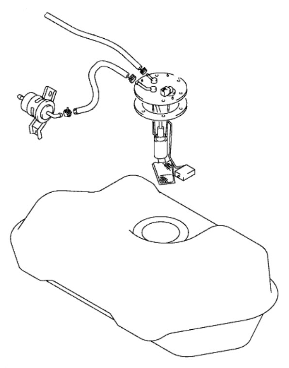

Έχει κάποιος κανά σκαρίφημα, εικόνα, κάτι τέλος πάντων, που να δείχνει πως είναι από μέσα το ρεζερβουάρ και που είναι αυτή η αντλία?
Re: αντλια βενζινης
Δημοσίευσηαπό Tzivitzonis » Τρί Νοέμ 06, 2012 5:48 pm
panoshm έγραψε:Έχει κάποιος κανά σκαρίφημα, εικόνα, κάτι τέλος πάντων, που να δείχνει πως είναι από μέσα το ρεζερβουάρ και που είναι αυτή η αντλία?
:hand:
edit: βουαλά :arrow:
Απ'ότι βλέπω από το σχήμα, μάλλον όταν το ρεζερβουάρ είναι στη μέση την καλύπτει εντελώς (το κομμάτι που δουλεύει βασικά).... :?: :think:

Ωραίος ο Πατρινός.... αλλά δυστυχώς δεν φαίνεται σε τι βάθος είναι.... μόνο αν το δούμε επί τόπου, θα καταλάβουμε, έως τότε θα μας πνίγει το σκότος :think:
