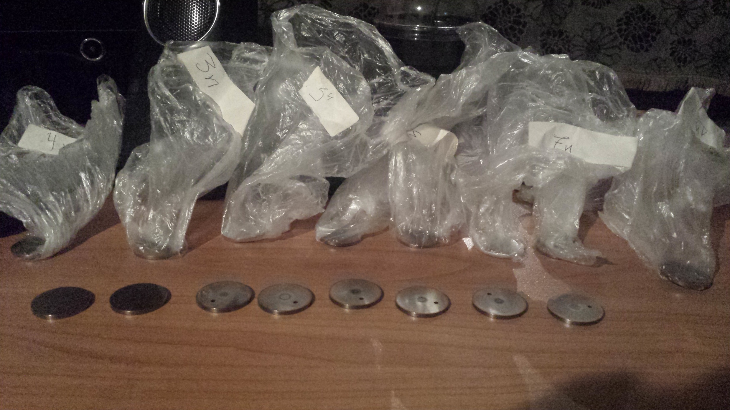

Δημοσίευσηαπό kaliakouda » Δευτ Δεκ 08, 2014 9:06 pm
Κάνοντας με τον GEORGE.B το δεύτερο τσεκ-απ βαλβίδων στις 53.000κμ διαπιστώσαμε ότι χρειάζονται πάλι αλλαγή τα καπελλώτα τς εξαγωγής.
Αυτή τη φορά όμως τα νούμερα για τον 1ο κύλινδρο δεν τα βγάζει η Σουζούκι αφού δεν προβλέπονται στον κατάλογό της τόσο μικρά και αναγκαστικά θα πηγαίναμε στα κοντινότερα
Αυτό δεν μου άρεσε και ψάχνοντας το πρωί ανακάλυψα ότι δεν είναι υποχρεωτικό κάποιος να αγοράσει από την Σουζούκι νέα καπελλώτα, αλλά μπορεί τα ίδια να τα τορνίρει
Φυσικά αν είχα πάει στην Σουζούκι θα μου το κράταγαν για κεφαλή
Ρωτώντας κατέληξα στον στον Πειραιά ο οποίος προθυμοποιήθηκε ο άνθρωπος να με εξυπηρετήσει, από κει λόγω του είδους των καπελλώτων με έστειλε παραδίπλα όπου και τα μίκρυνα, στην επομένη θα πάω στον Τζιόλα για ρεκτιφιέ, εδώ πάνω έναν που βρήκα έχει πιάσει τον Πάπα από τα απίδια και αρνήθηκε να μου τα τορνίρει
Στη φωτό διακρίνονται εμπρός τα μαμά καπελλώτα!
Πίσω σε κάθε σακουλάκι είναι τα δεύτερα που είχα αγοράσει και είναι αριθμημένα για κάθε βαλβίδα και έτοιμα για τοποθέτηση πάλι
ΥΓ.1 Η 4η ήταν άψογη αυτή τη φορά :-)
ΥΓ.2 Όλοι πλέον λένε ότι όταν χρειαστεί τοποθετούν ενισχυμένες έδρες και βαλβίδες και τότε σταματά κάθε πρόβλημα
ΥΓ.3 Άντε γιατί κουράστηκα πάλι με τόσο γράψιμο πανάθεμά σας :mrgreen:
