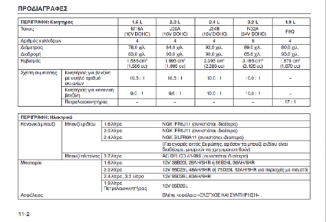

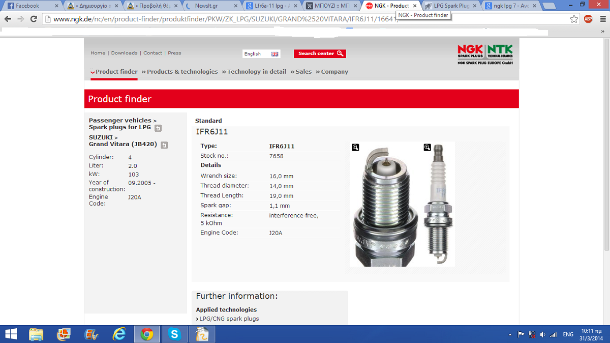

Διαβαζοντας το site της NGK βρηκα στον καταλογο, οτι το ngv 2.0 φοραει τα IFR6J11 με τη χρηση lpg κ ο κατασκευαστης στο βιβλιο του γραφει IFR5J11 !! Αρα με τη χρηση lpg δινει πιο ψυχρο μπουζι !!
το λινκ ειναι

και εδω ειναι το manual των NGV

Χρησιμότατη η πληροφορία σου Γιαννάκη, οπότε πάμε για αλλαγή σε 6άρι :clap:

Aν κατάλαβα καλά από την περιήγηση στον ιστότοπο της NGK, τα IFR5J11 είναι πιο θερμά από τα IFR6J11 :think:
Δημοσιεύσεις: 4361
Re: Σκορτσαρίσματα μέχρι τις 2200 στροφές με LPG...
Δημοσίευσηαπό kaliakouda » Τρί Απρ 01, 2014 12:36 am
Ακριβώς αυτό κατάλαβα κι εγώ, γι' αυτό προφανώς και τα προτείνει
