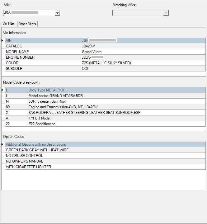

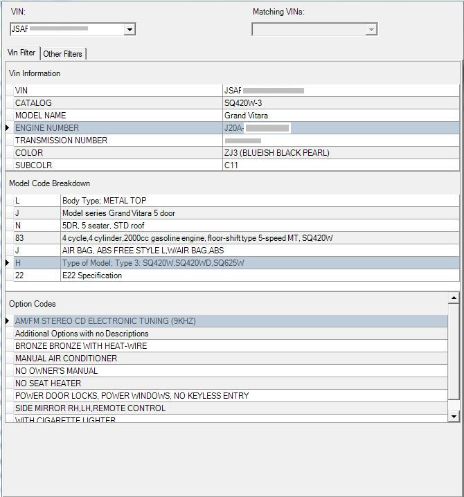

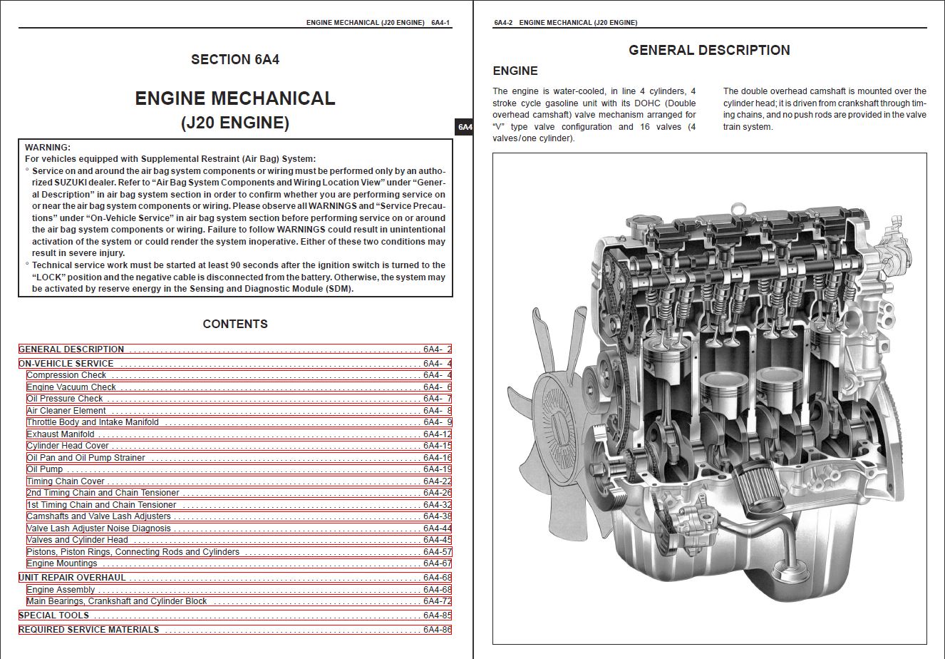

kaliakouda έγραψε:Δεν φορούσε το προηγούμενο μοντέλο τον J20A απ΄ ότι γνωρίζω
Από ότι φαίνεται τον ίδιο (τουλάχιστον σε κωδικό) φοράμε ;-) Φυσικά κάποιος πιο γνώσης από εμάς που "πάμε" ψάχνοντας, θα μας πει περισσότερα
Εδώ είναι από GV 2.0
GV 2.0
Το GV2.5 έχει V6 (δεν το βρήκα αυτό)
Εδώ από NGV2.0
NGV2.0

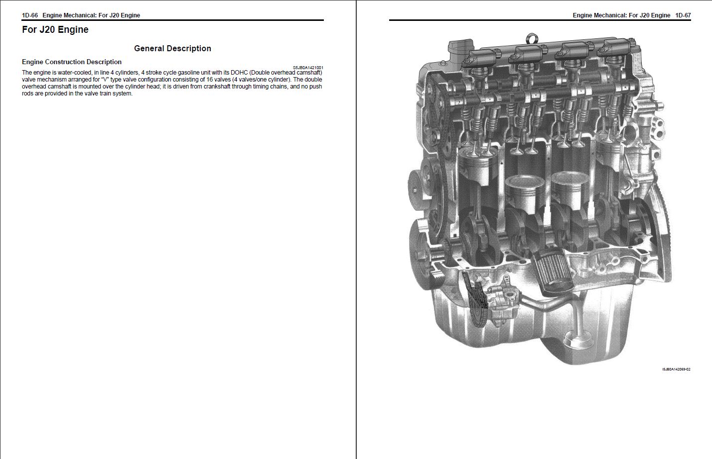

Εδώ από το Service Manual του GV
J20
Και εδώ από το Service Manual του NGV
J20 κινητήρας
J20

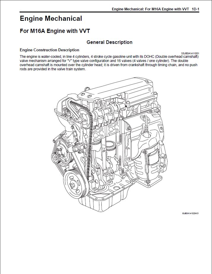

M16 κινητήρας
Μ16

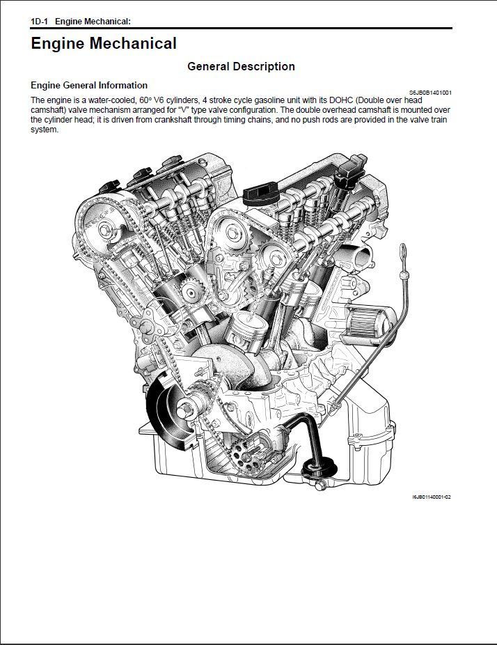

NGV 3.2 V6 κινητήρας (δεν έγραφε τον τύπο του)
NGV3.2 V6

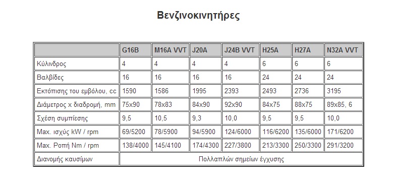

Μετά από πολλές ώρες ψάξιμο όλα δείχνουν ότι τελικά στα 2000cc gv και ngv o κινητήρας είναι ίδιος.
Βέβαια υπάρχουν διαφορές στο σύστημα πολλαπλής εισαγωγείς και σε άλλα σημεία αλλά σαν κορμός δείχνει ίδιος.
Το ψάξιμο συνεχίζετε και θα δούμε όταν πάρουμε πληροφορίες από το τμήμα ανταλλακτικών της suzuki τι διαφορές υπάρχουν.
Παρακάτω παραθέτω έναν πίνακα με τους κινητήρες που φορούν τα vitara μας:

Δημοσίευσηαπό GEORGE.B » Κυρ Μάιος 25, 2014 11:40 am

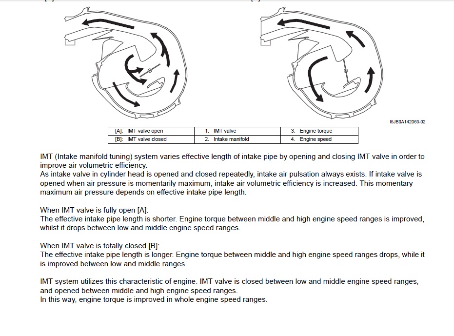

Υπάρχει μια λογική σε όλα αυτά, η μαμά suzuki θεώρησε ότι ο κινητήρας j20 μπορεί να συνεχίσει να μπαίνει ακόμα στα οχήματα της.
Ξέρουμε όλοι πόσο πολλά χρήματα μπορεί να στοιχίσει σε μια εταιρία να κατασκευάσει και να εξελίξει έναν καινούργιο κινητήρα.
Από ότι αποδεικνύετε από το service manual έχει κρατήσει το μηχανικό σύνολο (κορμό και κεφαλή) ίδιο και έχει αλλάξει ορισμένα εξαρτήματα, με ένα ψάξιμο που έκανα βρήκα μερικά από αυτά:
Σύστημα εισαγωγείς αέρα με την χρήση IMT (intake manifold tuning)
Πίεση αντλίας βενζίνης 270-310 KPa στο ngv και 210-260 KPa στο gv.
Παροχή στα μπέκ βενζίνας 65cc/15sec για το ngv και 55-62 cc/sec στο gv.
Αυτές και μερικές ακόμα βελτιώσεις σε συνδυασμό με νέα χαρτογράφηση εγκεφάλου μπορούν να μας δώσουν και την διαφορά στην ιπποδύναμη.
