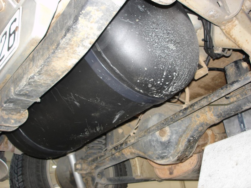

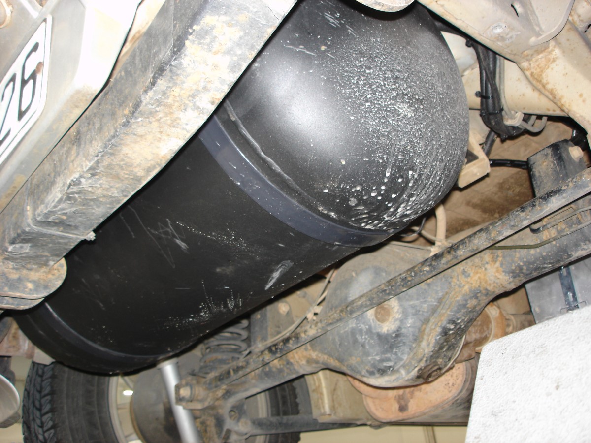

Ανεβασε καμια φωτο ειδικα για την εξωτερικη δεξαμενη !

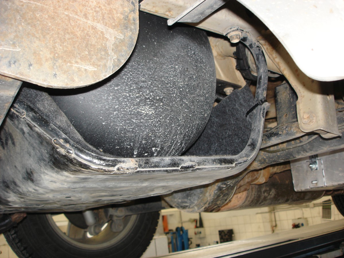

Re: Υγραέριο (LPG)-Τι έβαλα, πόσο και που;;
Δημοσίευσηαπό Doctor » Τετ Φεβ 21, 2018 11:37 pm
Aυτό είναι το κάλυμα που ειχε για το ρεζερβουάρ το δικό του

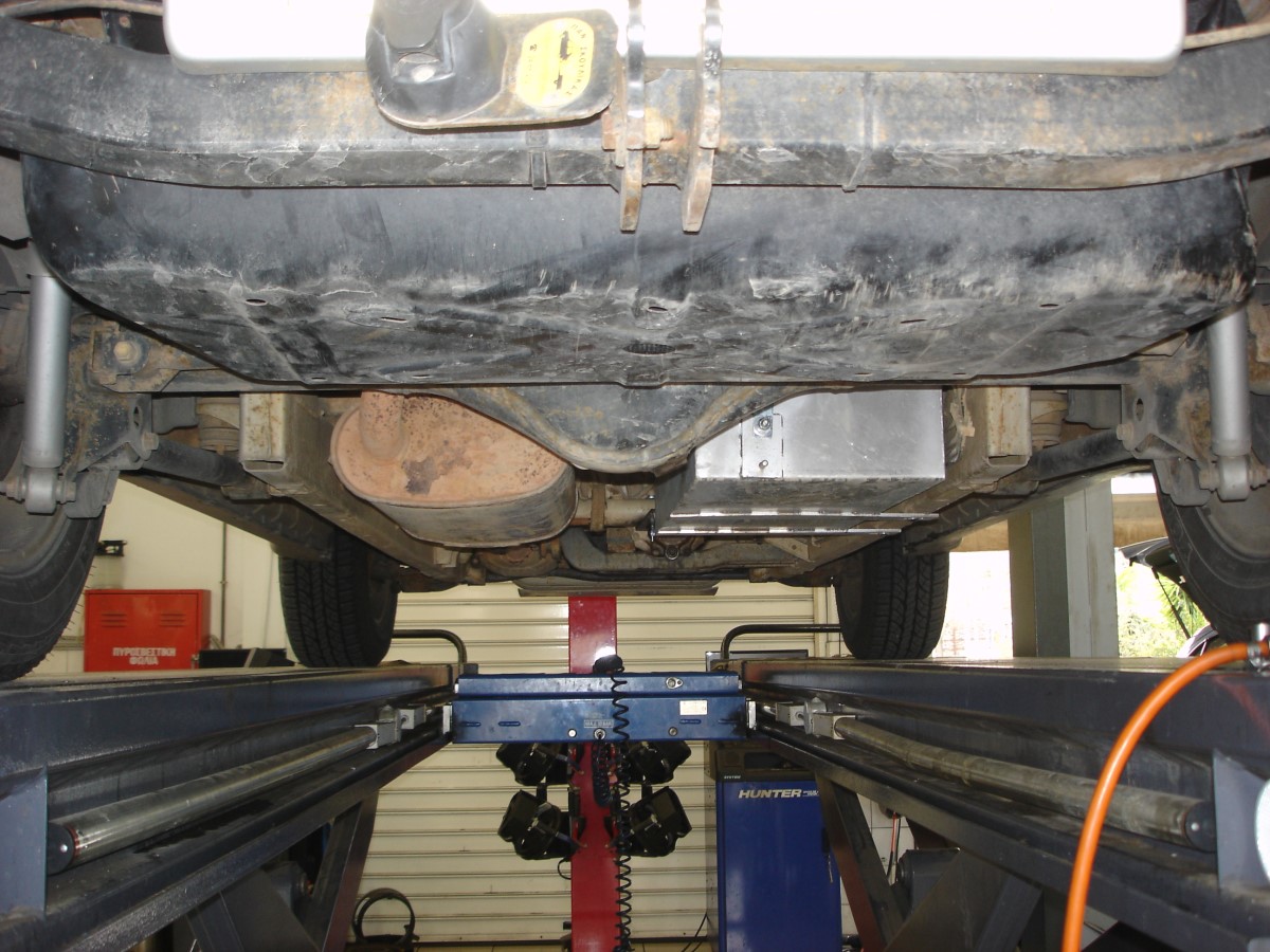

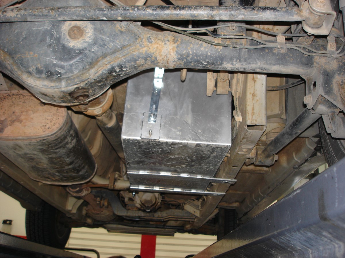

Δημοσίευσηαπό Doctor » Τετ Φεβ 21, 2018 11:44 pm
αυτό ειναι το inox ρεζερβουαρ βενζίνης στα 35 lt πλεον με την μαμά τρόμπα βενζίνης και φλοτέρ ενδειξης οργάνου
Δημοσίευσηαπό Doctor » Τετ Φεβ 21, 2018 11:46 pm
Αυτό ήταν το αρχικό ζητούμενο
Δημοσίευσηαπό panoshm » Τετ Φεβ 21, 2018 11:51 pm
Πολύ καλή λύση, ο 2ος που το κάνεις αν θυμάμαι καλά...
Προστασία του νέου ρεζερβουάρ βενζίνης? Έχεις κάτι στο μυαλό σου γι' αυτό?

Δημοσίευσηαπό Doctor » Τετ Φεβ 21, 2018 11:56 pm
panoshm έγραψε:Πολύ καλή λύση, ο 2ος που το κάνεις αν θυμάμαι καλά...
Ακουω γνωμες , ποδιά αλουμηνίου βρισκει στην εξατμιση αριστερά Δεν ξερω παντως ειναι πιο ψηλα απο τους μαρσπιεδες κι απο την εξατμιση
Δημοσίευσηαπό panoshm » Πέμ Φεβ 22, 2018 12:16 am
Doctor έγραψε:Ακουω γνωμες
Δεν ξέρω... αν την είχες κάνει 3-4 cm πιο "κοντή" και είχε "αέρα" από κάτω ίσως να έπιανες μια λαμαρίνα από κάτω της στις ίδιες βίδες στήριξης με του ντεπόζιτου στα αριστερά (στο σασί) και με κάθετες λάμες-αποστάτες στα αριστερά πάλι από τα ίδια σημεία στήριξης του ντεπόζιτου....
Αλήθεια το ντεπόζιτο που το έπιασες στο επάνω αριστερό μέρος του?

Η μπουκάλα του αερίου ειναι μια χαρα....
Με τη βενζινη ομως έχεις θέμα...
Μη βλέπεις που δεν εξέχει....οι πέτρες και ειδικά οι φυτεμένες μπαίνουν μέσα στην κοιλιά....

Eγώ πάντως εκεί μπουκάλα δεν θα έβαζα :!: :!:
Εκτός και αν έμπαινα στην διαδικασία για όποιον με πλησίαζε κοντύτερα από το μισό μέτρο να κατέβαινα και να τον έδερνα :-|

Δημοσίευσηαπό Antonioz » Πέμ Φεβ 22, 2018 3:02 pm
Τι μέσα τι έξω ρε Γιώργο; τουλάχιστον αν σκάσει δεν θα σε κάψουν τα αέρια, το πολύ πολύ να γυρίσει καπάκι το όχημα :shock:
Ασε που εαν έχει κοτσαδόρο μπορεί να είναι και καλύτερα εκει πέρα
