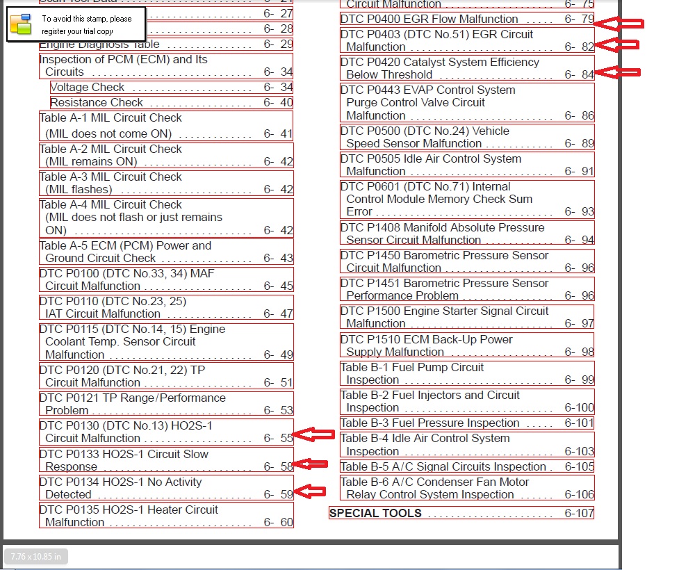

Στον παρακάτω πίνακα υπάρχουν κωδικοί βλαβών σε σχέση με -λ- και egr.

Σωστός ο Γιώργος! :handgestures-thumbup: :clap: Γι'αυτό σου έλεγα Τάσο να μας πεις τον κωδικό λάθους, για να δούμε στο service manual τι λύση δίνει... :idea:
