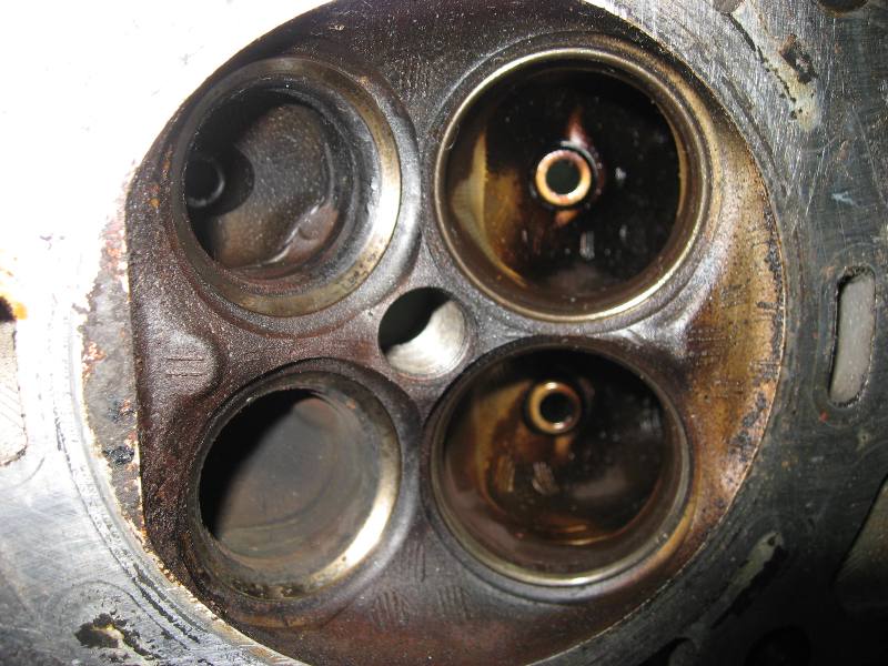

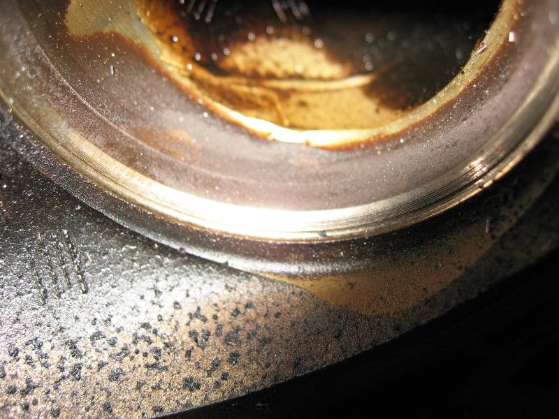

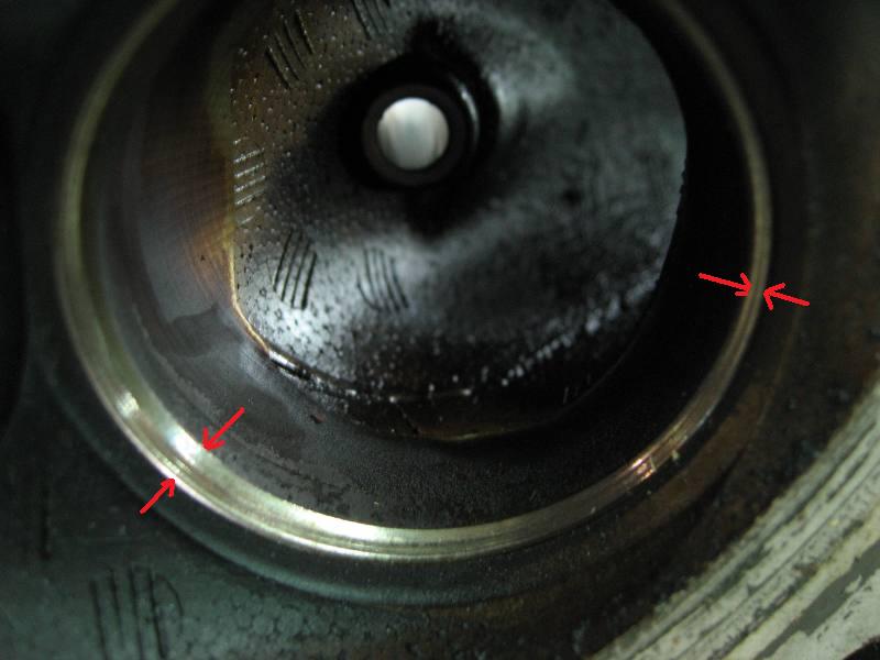

ΑΚΟΜΑ ΕΝΑ ΘΥΜΑ ΤΟΥ L.P.G
Αυτή την φορά έχουμε έδρες βαλβίδων,να πω εδώ ότι το σύστημα είναι 4γενιάς χωρίς λαδιέρα.
ανάμεσα στα τόξα βλέπετε την διαφορά στο πάχος της έδρας,συμπίεση στον 1ο και στον 5ο κύλινδρο ήταν 0 και ετοιμάζονταν και οι υπόλοιποι
Με το ρεκτιφιέ που συνεργάζομαι είχα μια κουβέντα,το σωματείο τους διοργάνωσε ένα σεμινάριο με θέμα την υγραεροκίνηση στο τέλος ο πρόεδρος τους είπε το εξής,''''παιδιά η δουλειά μας θα αυξηθεί αρκετά με της μ@λ@κίες που κάνουν αρκετοί εγκαταστάτες'''. Το σεμινάριο θα τους το δώσουν σε cd το οποίο θα μου το στείλει να το διαβάσω και εγώ,θα βγάλουμε λαβράκι από αυτό, αναμονή λοιπόν για νεότερα.

GEORGE.B έγραψε:Αυτή την φορά έχουμε έδρες βαλβίδων,να πω εδώ ότι το σύστημα είναι 4γενιάς χωρίς λαδιέρα.
......... στο τέλος ο πρόεδρος τους είπε το εξής,''''παιδιά η δουλειά μας θα αυξηθεί αρκετά με της μ@λ@κίες που κάνουν αρκετοί εγκαταστάτες'''.
Δηλ. Γιώργο η λαλακία στη συγκεκριμένη περίπτωση είναι ότι δεν είχε τοποθετηθεί λαδιέρα, ώστε να παρατείνει το χρόνο φθοράς των βαλβίδων ή και να την αποτρέψει κιόλας;;

Δημοσίευσηαπό GEORGE.B » Σάβ Ιουν 04, 2011 1:56 pm
Tzivitzonis έγραψε:
Γιάννη μου το θέμα της λαδιέρας είναι διφορούμενο,άλλοι λένε ότι είναι αναγκαία άλλοι ότι είναι χαμένα λεφτά,προσωπική μου γνώμη είναι ότι μια καλά ρυθμισμένη λαδιέρα μάλλον καλό θα έκανε.
