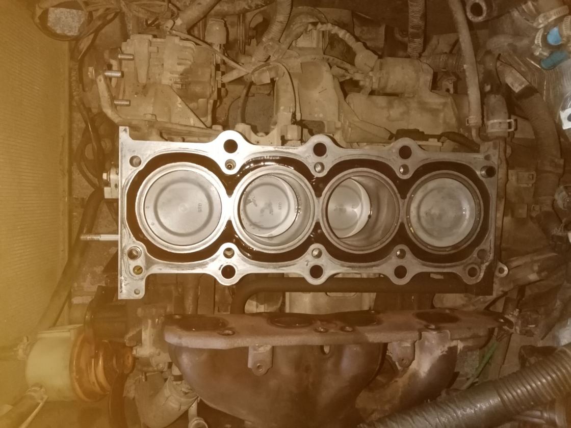

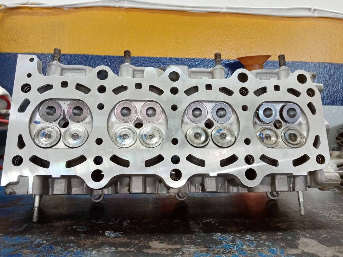

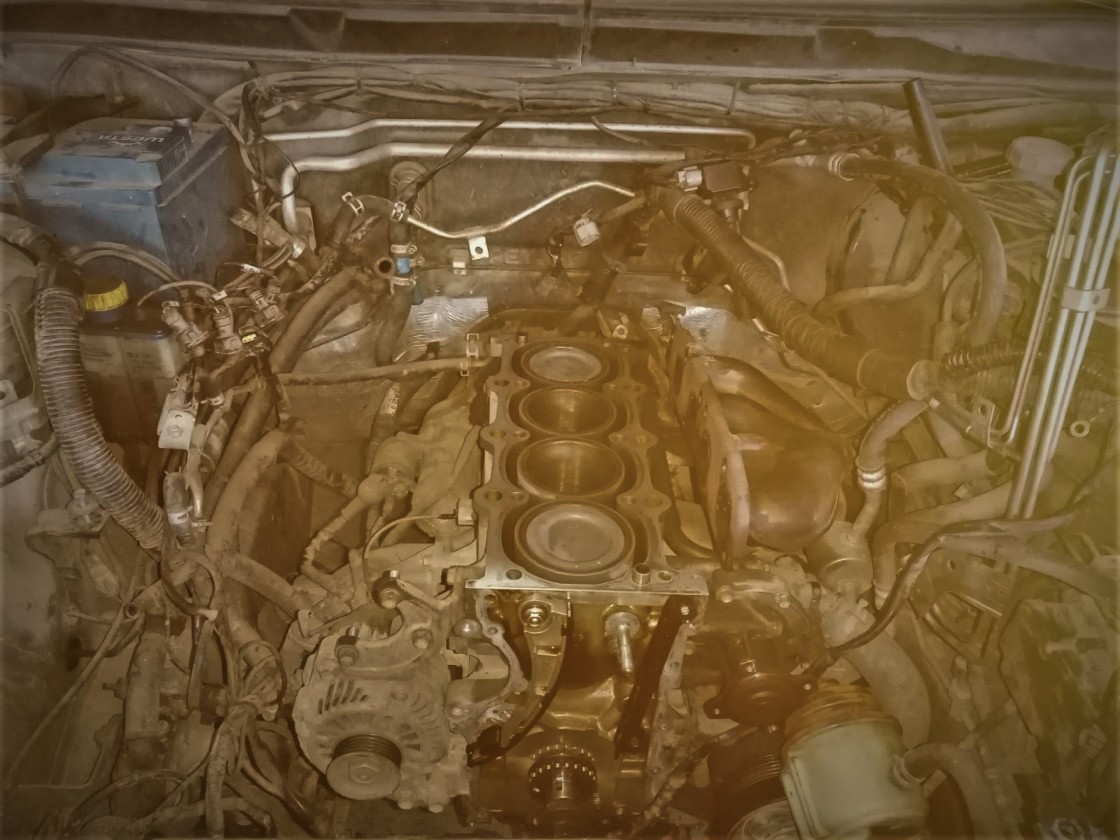

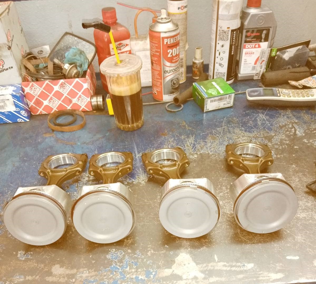

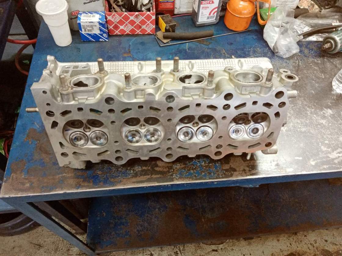

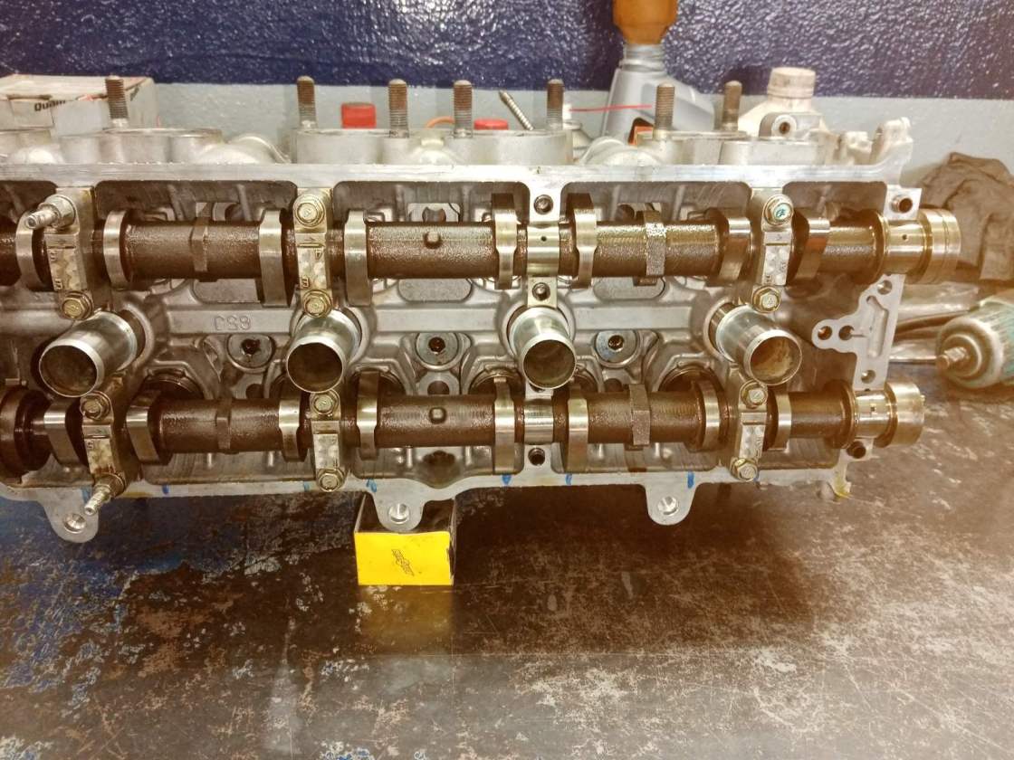

Δημοσίευσηαπό lukaic » Κυρ Φεβ 06, 2022 12:51 pm
Μετά από αρκετά χιλιόμετρα με χρήση LPG(περίπου 200.000χλμ) ήρθε η ώρα της επισκευής του κινητήρα του New Grand Vitara αγορασμένο από αντιπροσωπία του Βόλου τον 3/2008 (συνολικά διανυθέντα 243500χλμ στις 24/1/2022).
Τύπος κινητήρα: j20A
Εγκατάσταση LPG: 5/10/2010 με 45000χλμ.
Σύστημα LPG: Landi εγκέφαλος και πνεύμονας και μπεκιέρα MED
Έλεγχος διάκενου βαλβίδων κάθε 20000χλμ.
Αλλαγή δεξαμενής LPG: 24/12/2013 με 104000χλμ. 60 λίτρων με 90 λίτρων - αυτονομία έως 560χλμ.
Εγκατάσταση λαδιέρας JLM 20/2/2014 με 108000χλμ. και απενεργοποίησή της 9/9/2015 με 149000χλμ. (μετά από διάβασμα και ψάξιμο κατάλαβα ότι δεν μου προσέφερε κάτι).
Αντικατάσταση εγκεφάλου με εγκέφαλο Landi Renzo που υποστηρίζει ταυτόχρονο ψεκασμό βενζίνης 23/6/2016 με 161000χλμ.
Προβλήματα με νοθευμένο LPG σε διακοπές στην Κέρκυρα 7/2016. Αλλαγή όλων των φίλτρων, καθαρισμός μπεκιέρας με υπέρηχο (λόγω παλαιότητας μπεκιέρας ο τεχνικός μου είπε ότι τη «γλύτωσα» λόγω μεγαλύτερης διατομής των οπών). Δεν ξέρω αν όλα οφείλονται στο νοθευμένο LPG αλλά μετά είχα μία σειρά προβλημάτων με περιστασιακά ρεταρίσματα του κινητήρα και τελικά μετά από 6 μήνες το αντιμετώπισα μερικώς με μείωση του διάκενου στα μπουζί μου (NGK IFR6J11). Πάντως είδα αλλαγή στη συμπεριφορά του κινητήρα στις χαμηλές στροφές με χρήση LPG (ιδίως με 2α ταχύτητα) ενώ στη βενζίνη δεν υπήρχε κάποιο πρόβλημα. Το συνήθισα και δεν πίεζα το κινητήρα μου καθόλου με LPG (βουνό, φορτίο, υψηλές στροφές, καύσωνας κλπ.)
Σταδιακά, τα επόμενα χρόνια το πρόβλημα χειροτέρεψε και από τα 230000χλμ. περίπου άρχισε να «καίει» λάδι (+2λίτρα στα 6300χλμ.).
Οπότε στις 24/01/2022 με 243500χλμ.
Αλλαγή Έμβολα-Ελατήρια , Κουζινέτα Μπιέλας , 8 Χ Βαλβίδες εξαγωγής LPG (490€) και πλάνη καπακιού, ρύθμιση βαλβίδων και έδρες-τρήψιμο (160€)
Τσιμουχάκια βαλβιδών αυθεντικά (140€), Πλακίδια σετ για ρύθμιση βαλβιδών (100€), Σετ φλάντζες, Λάδια, Φίλτρο λαδιού (140€ + 350€ εργατικά)
Σύνολο περίπου 1400€
Προς το παρόν «στρώνω» τον κινητήρα μόνο με βενζίνη και θα το κάνω για περίπου 1500χλμ.
Τα όποια προβλήματα είχα, εξαφανίστηκαν. :dance: :dance: Δοκίμασα LPG για 1-2χλμ. και συγκεκριμένα με 2α ταχύτητα και δεν είχα κανένα πρόβλημα. Το μόνο που με ξενίζει είναι η αλλαγή του ήχου του κινητήρα :D :D

Συγνώμη για την ποιότητα των φωτογραφιών αλλά έτσι μου τις έστειλε ο τεχνικός.

Δημοσίευσηαπό stelios8ess » Κυρ Φεβ 06, 2022 1:10 pm
Διευκρίνισε αν μπορείς...
Έκανες ρεκτιφιέ στους κυλίνδρους και έβαλες ένα νούμερο πιο μεγάλα πιστόνια (έμβολα με ελατήρια) :?:
ή άλλαξες μόνο πιστόνια μαζί με ελατήρια :?:
Στην φώτο φαίνεται ο κορμός του κινητήρα επάνω στο αυτοκίνητο, μάλλον δεν τον έχουν βγάλει.
