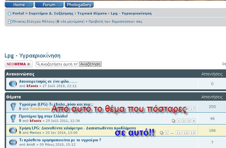

Σωστός ο Αντρίκος! :handgestures-thumbupright: Μεταφερθήκαμε! :idea:

Αλήθεια,που μεταφερθήκαμε;
Μια παράθεση να μπούμε κατευθείαν..;

zordi78 έγραψε:Αλήθεια,που μεταφερθήκαμε;
Re: Χρήση LPG: Διανυθέντα χιλιόμετρα - Διαπιστωθέντα προβλήματα
Δημοσίευσηαπό zordi78 » Παρ Σεπ 28, 2018 1:25 pm
ΟΚ..το βρήκα!
