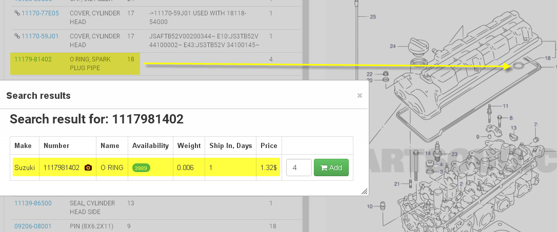

Μήπως το ασπροντούμανο είναι από τπτ τσιμουχάκια βαλβίδων εξαγωγής και θες αλλαγή; Για να το τσεκάρεις, το πρωΐ που βάζεις μπροστά, δες την εξάτμιση αν αφήνει άσπρο ντουμάνι. Τώρα το μπουζί μπορεί να κολύμπαγε στο λάδι επειδή θες και τσιμουχάκια (o-ring) μπουζίων; :think:
Γιάννη δεν ειχαν λάδι τα μπουζί....
