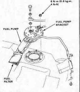

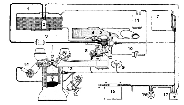

Η αντλία τραβάει από κάτω και μετά το περνάει στο φίλτρο(εξωτερικό).
Όπου 1.ντεπόζιτο
2.αντλία
3.φίλτρο
Η αντλία έχει και η ίδια φίλτρο μέσα στο ντεπόζιτο αν θυμάμαι καλά.
Τα "σκουπιδάκια" αιωρούνται συνήθως μέσα στο ντεπόζιτο λόγο των αναταράξεων κατά την κίνηση, αλλά αν το αμάξι είναι ακινητοποιημένο για πολλές ώρες (δηλαδή τα σκουπιδάκια έχουν κάτσει) είτε γεμάτο είτε στα τελειώματα, τότε υπάρχει περίπτωση στην εκκίνηση να τραβήξει κανένα που θα περάσει από το πρώτο φίλτρο(μέσα στο ντεπόζιτο αν υπάρχει) αλλά θα το κόψει το δεύτερο και δεν θα πάει στον κινητήρα.
Όμως η αντλία θα έχει υποστεί ζημιά αν είσαι άτυχος ή θα αλέσει το σκουπίδι αν είσαι τυχερός και δεν θα καταλάβεις τίποτα.
