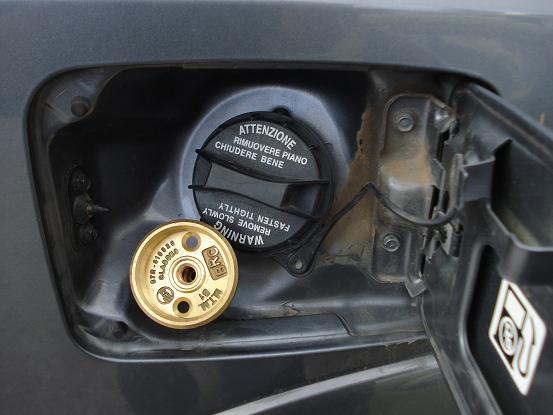

Απορία
είναι η ίδια μάνικα στα βενζιν΄-άδικα και μπαίνει στην ίδια υποδοχή μάνικας που έχει το αυτοκίνητο?
κοινώς πως και απο που γεμίζεις?

Δημοσίευσηαπό Επισκέπτης » Πέμ Ιουν 17, 2010 12:51 am
fluflitsa έγραψε:Απορία
Ένας γνωστός Νίνα έχει την τάπα στον πίσω προφυλακτήρα ! Η μάνικα δεν έχει καμία σχέση με της βενζίνης ! Στο υγραέριο η μάνικα στεγανοποιεί την ώρα της τροφοδοσίας , ενώ στην βενζίνη απλά τοποθετείται στο στόμιο που οδηγεί στο ρεζερβουαρ .
Επίσης άλλη μια περίπτωση τοποθέτησης είναι δίπλα στην εργοστασιακή τάπα βενζίνης ! :wink:
