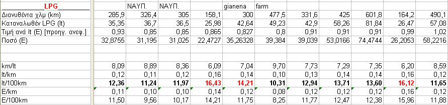

Παραθέτω εδώ τις τελευταίες μετρήσεις που έχω κάνει σε γεμίσματα υγραερίου. Με κόκκινο σημειώνω τις ύποπτες τιμές κατανάλωσης (σε lt/100km). 1ο ερώτημα που εγείρεται: πως προκύπτουν αυτές; Σημειωτέον η οδήγηση σε όλες τις περιπτώσεις είναι νορμάλ (ούτε ράλι, ούτε αυγό στο πόδι). Νορμάλ! :think:
2ο ερώτημα που το έθεσα και στο πολυσέλιδο θέμα... Από το gianenna και μετά τα γεμίσματα αφορούν χειμερινούς καθαρά μήνες. Έχετε παρατηρήσει αυξημένη κατανάλωση κατά τους χειμερινούς μήνες; Διαπιστώθηκε και από άλλο φίλο με suz. swift. Συγκεκριμένα μου είπε "τώρα το χειμώνα δε με βγάζει τα ίδια χλμ ανά φουλάρισμα". Επειδή είναι ο 1ος χειμώνας με lpg δεν έχω άποψη, γι'αυτό και ρωτάω...

Δημοσίευσηαπό panoshm » Πέμ Δεκ 06, 2012 9:38 pm
Tzivitzonis έγραψε:Παραθέτω εδώ τις τελευταίες μετρήσεις που έχω κάνει σε γεμίσματα υγραερίου.
:shock: Και μετά κάποιος "κλωθάκιας" λέει για μένα ότι είμαι με το κομπιουτεράκι!!!! Ρε εσύ ξεπέρασες και την Εθνική Στατιστική Υπηρεσία Πατρινεεεέ!!!! :lol:
Συνέχισε έτσι 8) :whistle:

Δημοσίευσηαπό Tzivitzonis » Πέμ Δεκ 06, 2012 9:51 pm
Εχμμμ... αυτές είναι κάποιες από τις πλήρεις 51 μετρήσεις που έχω (γεμίσματα όλα) από τότε που έβαλα το LPG. :mrgreen:

Δημοσίευσηαπό Kalavritara » Πέμ Δεκ 06, 2012 10:14 pm
Tzivitzonis έγραψε:
Γιάννη πολύ χρήσιμες και επεξηγηματικές οι μετρήσεις σου. Οι κόκκινες είναι όντως περίεργες, αλλά το πιό λογικό είναι να οφείλονται σε όχι πλήρες προηγούμενο γέμισμα, οπότε η όποια διαφορά εκ των πραγμάτων μεταφέρεται στο επόμενο (κόκκινο) γέμισμα... :think:

Δημοσίευσηαπό Tzivitzonis » Παρ Δεκ 07, 2012 12:40 am
AlexZ έγραψε:...... κατέληξα ότι το «φουλάρισμα» με υγραέριο δεν είναι κάτι δεδομένο. Ανάλογα με τις συνθήκες, την αντλία και τον χειριστή της υπάρχουν αποκλίσεις στον πραγματικό όγκο καυσίμου κάτι που οδηγεί σε λανθασμένες εκτιμήσεις κατανάλωσης.
Ισχύει!! Της ίδιας άποψης είμαι. Το θέμα σχετικά με αυτό είναι αν μπορούμε να υπολογίσουμε σε τι % μπορεί να φτάνουν αυτές οι λανθασμένες εκτιμήσεις... :think:

Δημοσίευσηαπό Tzivitzonis » Παρ Δεκ 07, 2012 9:20 am
kaliakouda έγραψε:Βλέπω ύποπτες καταναλώσεις στα Γιάννινα, μπας και φορούσες παπούτσια πάνινα? :shifty:
:lol: :lol: :lol:
Στη στήλη που λέει "giannena" είχα γεμίσει και μετά από 477,5χλμ ξαναγέμισα από Φαρμάκη στα Γιάννενα με 0.80€. Και όχι, φορούσα τα μποτάκια του Τάσου! 8)
