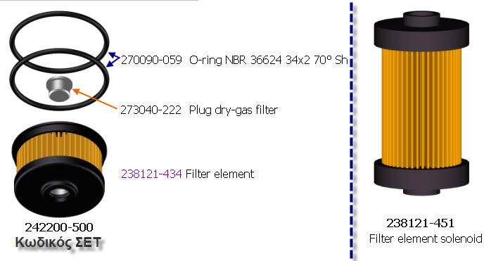

Δημοσίευσηαπό Tzivitzonis » Τρί Νοέμ 12, 2013 6:35 pm
Tzivitzonis έγραψε:.....και ένα μέσα στον πνεύμονα (της υγρής φάσης). Αυτό δεν ξέρω πως είναι, αλλά θα το ψάξω να το βάλω σε φωτό.
Τα βρήκα ούλα και τα παραθέτω 8) :arrow: :arrow:
Αριστερά της αέριας φάσης και δεξιά της υγρής.
Ο κωδικός που είχα δώσει παραπάνω (αυτός στο σακουλάκι) αφορά τελικά το ΣΕΤ (αναλυτικά δείτε το σχήμα παρακάτω)
