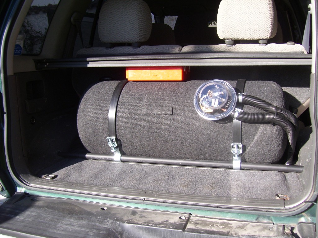

Lefkoulis έγραψε:Η μπουκαλα που μπαινει? :think: Υπαρχει και γιαυτο φοτο!
Η μπουκάλα μπαίνει μέσα στο χωρο αποσκευών αυτό είναι και το μειονέκτημα ότι σου τρώει μέρος του χώρου αποσκευών
Υπάρχει άλλο ποστ με φωτογραφίες
harijohn
Δημοσιεύσεις: 1182
Suspension: ΚΥΒ-MAD
Re: Υγραεριοκίνηση - Χρήσιμες Γνώσεις
Δημοσίευσηαπό alexisgon » Τετ Μαρ 23, 2011 7:48 pm
Η φώτο με την μπουκάλα τοποθετημένη πίσω στον χώρο αποσκευών...

Δημοσίευσηαπό Lefkoulis » Τετ Μαρ 23, 2011 9:18 pm
alexisgon έγραψε:
Thank you!!! Φανταζομαι οτι στο 3θυρο δεν χωραι τιποτα μετα. :o :o :o

Δημοσίευσηαπό A7PILOT » Τετ Μαρ 23, 2011 10:01 pm
Αλέξη πολύ όμορφο....
Η μπουκάλα που βλέπουμε είναι 360 ή 315 διάμετρο ????
Απ'ότι βλέπω φτάνει μέχρι εκεί που αρχίζει το κάτω ντουλάπι.
Ευχαριστώ

Δημοσίευσηαπό alexisgon » Πέμ Μαρ 24, 2011 11:53 am
A7PILOT έγραψε:Αλέξη πολύ όμορφο....
Ευχαριστώ
Γιώργος
Ευχαριστώ Γιώργο! :wink: :wink:
Την διάμετρο της δεν την ξέρω αν θες την μετράω βέβαια αλλά σε τι θα σε βοηθήσει?
Ναι ακριβώς φτάνει μέχρι εκεί που αρχίζει το ντουλαπάκι,άρα και καταργείτε!

Δημοσίευσηαπό Lefkoulis » Πέμ Απρ 14, 2011 10:59 pm
Πολυ καλη και καθαρη δουλια! Λες και βγηκε ετσι απο το εργοστασιο!

Δημοσίευσηαπό Mastergunner » Πέμ Απρ 14, 2011 11:03 pm
Λόγω της φύσης του υλικού του υγραερίου το σχήμα πρέπει να είναι κυλινδρικό (λόγω της πίεσης) :roll: Έτσι δεν υπάρχουν πετράγωνες ή ορθογώνιες οι οποίες σαφώς και θα έπιαναν λιγοτερο χώρο

Δημοσίευσηαπό Tzivitzonis » Πέμ Απρ 14, 2011 11:18 pm
Mastergunner έγραψε:Έτσι δεν υπάρχουν τετράγωνες ή ορθογώνιες οι οποίες σαφώς και θα έπιαναν λιγοτερο χώρο
Υπάρχουν, αλλά δεν παίρνουν "έγκριση τύπου", ακριβώς για το λόγο του ότι μόνο οι καμπυλόγραμμες (κυλινδρικές, donought) εξασφαλίζουν ασφάλεια ως προς το θέμα της πίεσης του υγραερίου :idea:

Δημοσίευσηαπό lyggas » Σάβ Απρ 16, 2011 2:39 pm
Συγχαρητήρια για την παραπάνω τοποθέτηση. Εργοαστασιακή δουλειά. Το ίδιο έχω κάνει και εγώ με την διαφορά ότι έχω καλύψει την δεξαμενή με ένα κουτί (λόγω θορύβου της αντλίας), που είναι επενδυμένο εσωτερικά με κετσέ και εξωτερικά με ταπετσαρία όμοια με αυτή του αυτοκινήτου.

Δημοσίευσηαπό alexisgon » Σάβ Απρ 16, 2011 4:39 pm
lyggas έγραψε:Συγχαρητήρια για την παραπάνω τοποθέτηση. Εργοαστασιακή δουλειά. Το ίδιο έχω κάνει και εγώ με την διαφορά ότι έχω καλύψει την δεξαμενή με ένα κουτί (λόγω θορύβου της αντλίας), που είναι επενδυμένο εσωτερικά με κετσέ και εξωτερικά με ταπετσαρία όμοια με αυτή του αυτοκινήτου.
"lyggas" SUZUKI GV 1.6 3d (icom jtg - 15.000 χλμ. με lpg)
...λόγω θορύβου της αντλίας?
Δεν νομίζω πως είναι σωστό να ακούς κάτι τέτοιο!

Δημοσίευσηαπό lyggas » Σάβ Απρ 16, 2011 8:40 pm
alexisgon έγραψε:
Δεν ακούγεται τίποτα, γι'αυτό το λόγο μονώθηκε η δεξαμενή. Τα συστήματα 5ης γενιάς ή αλλιώς υγρού ψεκασμού, έχουν αντλία μέσα στην δεξαμενή που προωθεί το υγραέριο με πίεση στο κύκλωμα. Για αυτόν τον λόγο υπάρχει κάποιος θόρυβος ο οποίος δεν είναι αντιληπτός όταν η δεξαμενή είναι σε ξχωριστό χώρο. Όταν η δεξαμενή τοποθετηθεί μέσα στην καμπίνα (π.χ. GV 3d), η ηχομόνωση κρίνεται αναγκαία, πλην όμως είναι κάτι απολύτως εφικτό. :)
