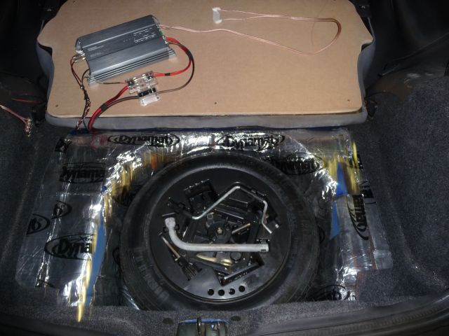

Για μενα ενα πολυ βασικό προβλημα (και ο κυριοτερος λογος που δεν εχω βαλει ακομα) με το LPG ειναι η θεση της δεξαμενής στο χωρο αποσκευών. Με δυο λογια αρνουμαι να τον θυσιασω. Εχει μηπως βρεθει καμμια αλλη λυση??
Και ρωτω βλεποντας φωτο με το NGV (και οχι μονο το νεο με το facelift) να εχει κυκλοφορησει και χωρις τη ρεζερβα στην πισω πορτα. Αρα μηπως υπαρχει χωρος για τη δεξαμενη και πουθενα αλλου ??

Σ'υμφωνα με την ελληνική νομοθεσία, η φιάλη του υγραερίου πρέπει να τοποθετείται μόνοστο πίσω εσωτερικό μέρος του αυτοκινήτου και να είναι σταθερά προσδεδεμένη :!:
Με λίγα λόγια δεν μπορεί να είναι κάτω από το αμάξι, ούτε έξω πίσω (στη θέση ρεζέρβας), αλλά ούτε και μπροστά σε μπροστινό πορτ μπαγκάζ (π.χ 911 ή MR2). Επίσης δεν μπορεί να είναι στην οροφή :!:

Re: Κίνηση με υγραέριο
Δημοσίευσηαπό kaliakouda » Δευτ Νοέμ 19, 2012 12:29 am
Και τελικά τα μισά κυκλοφορούν με την φιάλη από κάτω, ειδικά αυτά των μεγάλων κυβικών

Δημοσίευσηαπό Kalavritara » Δευτ Νοέμ 19, 2012 12:37 am
kaliakouda έγραψε:Και τελικά τα μισά κυκλοφορούν με την φιάλη από κάτω, ειδικά αυτά των μεγάλων κυβικών
Όταν η ρεζέρβα είναι εσωτερική και υπάρχει κούρμπα στο σασί (αλλά εσωτερική κούρμπα) τότε η δεξαμενή υγραερίου είναι νόμιμη. Όταν όμως η ρεζέρβα είναι κρεμαστή από κάτω, τότε εκεί δεν επιτρέπεται να μπει (νόμιμα) η δεξαμενή υγαερίου :!:
Δημοσίευσηαπό nick_89 » Δευτ Νοέμ 19, 2012 2:18 am
Και για να εξηγούμεθα!!
Kalavritara έγραψε:Όταν η ρεζέρβα είναι εσωτερική και υπάρχει κούρμπα στο σασί (αλλά εσωτερική κούρμπα) τότε η δεξαμενή υγραερίου είναι νόμιμη.
Kalavritara έγραψε: Όταν όμως η ρεζέρβα είναι κρεμαστή από κάτω, τότε εκεί δεν επιτρέπεται να μπει (νόμιμα) η δεξαμενή υγαερίου :!:
για να βλέπω σαγόνια κάτω με το θηρίο
