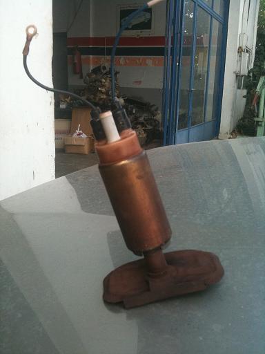

Τελικα βαλαμε αλλη αντλια σημερα κι ολα καλα.Ιδου και το εξαρτημα της "προδοσιας"
Με το που τοποθετηθηκε η καινουργια αντλια το vitara πηρε αμεσως μπροσστα.Ισως να επαιξε ρολο οτι με εβλεπε να παρακολουθω με ιδιαιτερο ενδιαφερον τον ασθενη της διπλανης ραμπας.

vitara-gas έγραψε:Η αντλια κοστισε 75 ευρω
Καινούργια; Μεταχειρισμένη; Μαμά; "Αλλότρια"; :?:
Re: αντλια βενζινης
Δημοσίευσηαπό vitara-gas » Σάβ Σεπ 25, 2010 12:50 am
Απο οτι ειδες στη φωτο δεν ειναι κατι το ιδιαιτερο σαν εξαρτημα.Εχει τα ιδια τεχνικα χαρακτηριστικα (11 bar),καινουργια γερμανικη της εταιρειας hoffer.

Δημοσίευσηαπό Tzivitzonis » Σάβ Σεπ 25, 2010 1:02 am
vitara-gas έγραψε:Απο οτι ειδες στη φωτο δεν ειναι κατι το ιδιαιτερο σαν εξαρτημα.
Μωρέ εσύ κι εγώ και οι υπόλοιποι καλά τα βλέπουμε... και η χειρολαβή της πίσω πόρτας είναι μια πλαστικουριά, αλλά τα 65 της έουρα τα κάνει! :evil: :evil:

Δημοσίευσηαπό manos12-74 » Σάβ Σεπ 25, 2010 1:43 pm
vitara-gas έγραψε:Απο οτι ειδες στη φωτο δεν ειναι κατι το ιδιαιτερο σαν εξαρτημα.Εχει τα ιδια τεχνικα χαρακτηριστικα (11 bar),καινουργια γερμανικη της εταιρειας hoffer.
ναι οντως δεν ειναι κατι ιδιετερο σαν εξαρτημα, στη suzuki για τη μηχανη μου 530 ε ετσι απλα . επηδει ειναι βυθιζομενες, μην το αφηνεις να πιανει πατο, γιατι με τις βενζινες που βαζουμε, περνανε χωματα και αλλα συναφη υλικα, με αποτελεσμα να τραβαει αυτα στα τελειωματα η αντλια, το φιλτρακι που εχουν χαλαει γρηγορα και η ζημια ως συνηθως ανεπανορθωτη . υ.γ πατεντα που εχω δει να γινεται, ειναι να της αλαζουν την πολικοτητα, δηλαδη να δουλευει αναποδα ,αλλα πως εστελνε καυσιμο δεν καταλαβα :think: :think: παντος το αμαξι πηγε μεχρι το συνεργειο :wink:
