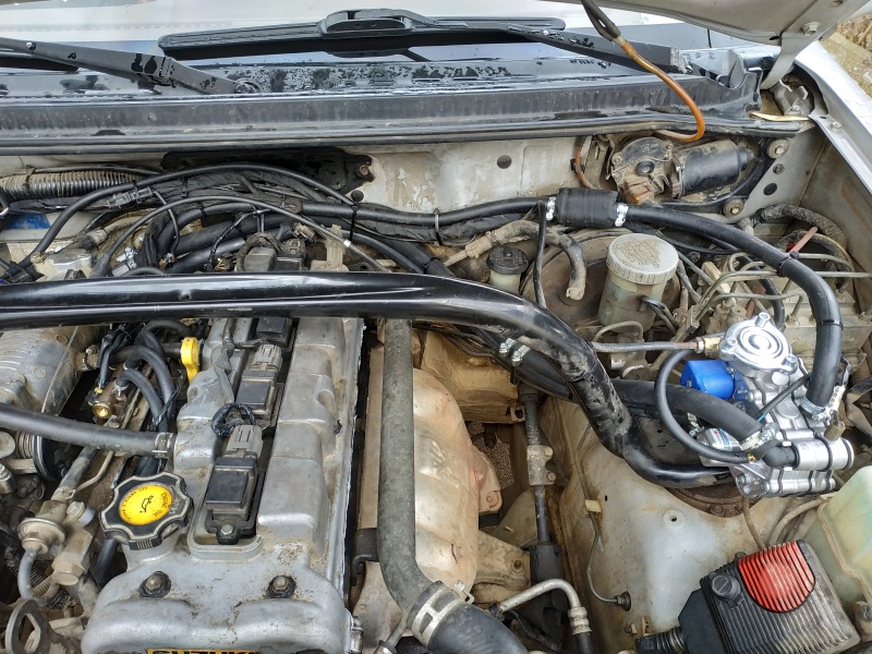

Μετά από 143.000κμ ήρθε η ώρα για μια ανανέωση του συστήματος.
Αλλάχτηκε ο πνεύμονας σε tomasetto artic.

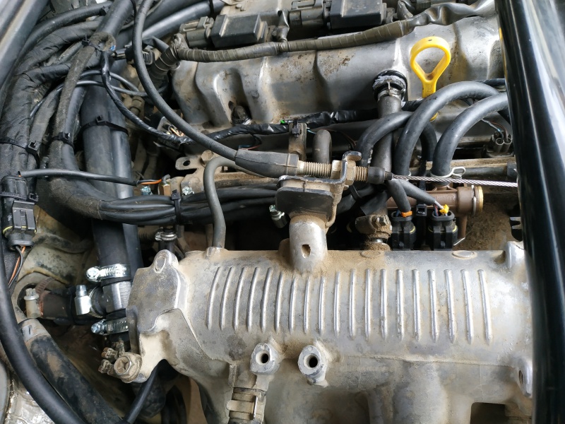

Αλλάχτηκε η μπεκίερα Valtec με τη Stag Ac w02 τύπου βενζίνης. 100.000κμ χρόνος ζωής και δυνατότητα καθαρισμού αν βουλώσει με υπέρηχο.
Αλλαγή σε όλα τα κολάρα του πνεύμονα γιατί τα παλιά είχαν ήδη πάρα πολλά χιλιόμετρα και είχαν γίνει πέτρα.
Αλλαγή σε ολη την «πλέξουδα» του συστήματος γιατί ο προηγουμενος είχε βάλει αντάπτορες. Τωρα κουμπώσαμε κανονικά με φις στα μπεκ βενζίνης.
Αλλαγή σε μια φίσα ένος πολλαπλασιαστη που τα καλώδια είχαν φαγωθεί (αυτό το εκανε μόνος του :mrgreen: )
Αλλαγή δεξαμένης από 80 λίτρα σε 50 λιτρά και επιτέλους εχουμε ξανα χώρο αποσκευων!!!
Κόστος 400 ευρώ.
ΑΛΛΑ
Θα μπορούσα να γλιτώσω 50 ευρώ αν εβαζα τα απλά μπεκ.
Θα γλιτωνα και κανα 50αρι από την πολυβαλβίδα της δεξαμενης ή το φλοτέρ…αλλα το δικό μου λογω του θερμοσιφωνα δεν ταίριαζε στη νέα.
Στην τιμή και το χαρτί της εγκατάστασης για να περάσουμε κτέο.
ΤΟ αμάξι πάει μια χαρά εδώ και δυο εβδομάδες που εκανα καποια χιλιομετρα.
Τωρα ξεκιναω μετρήσεις για να δω καταναλώσεις με τα νέα μπεκ.
Να σημείωσω ότι με τη νέα μπεκιέρα το ρελαντί δουλεύει αψογα, ακόμα κ σε πάτημα συμπλέκτη που κάνει το βυθίσμα.
Το αμάξι γεμίζει τις ταχύτητες χωρίς να κανει κιχ.
Εντάξει δεν εχουμε και κανενα αγωνιστικό… :whistle: :whistle:
Ολη η ανανεωση πραγματοποιηθηκε στο Στέλιο Καραβασίλη στο Λαγκαδά Θεσσαλονίκης.
1η μέρα κανα 2ωρο για πνεύμονα και μπεκ
2η μέρα από τις 9 εως τις 5 για τα υπόλοιπα.
Οι ανθρωποι εκεί είναι επαγγελματίες. Γιαυτό φυσικά γίνεται και χαμός.
Πάμε για αλλα 100k και βλέπουμε….
Y.Γ. Σε κάποια φάση είχα πάει σε έναν «εγκαταστάτη» για αλλαγή φιλτρών. Αυτός μου αλλαξε ένα κολλαρο από τον πνεύμονα και το γύρισε πάνω απο τη μπάρα θόλων. Το κολάρο ηταν πιο ψηλά απο το ψυγείο και αυτό μου κρύωνε απίστευτα τη μηχανή. Το χειμώνα το αμάξι δουλευε πολύ χαμήλα ενώ σε θερμοκρασίες μείον εβαζε στο ψυγείο μισό χαρτόνι για να κρατάει ζέστη. Τώρα που γύρισε κανονικά το νερό δουλεύει άψογα.
Υ.Γ.2 Στην αλλαγή της πλεξούδα έσπασε και ενα πλαστικό της εξαερωσης απο το ψευτοκάπακο. Τα παιδιά βγάλανε το καπάκι το αλλάξανε και ξανακλείσανε.
Τώρα πάμε για ενα κάλό καθάρισμα μέσα και είμαστε κομπλέ.

Δημοσίευσηαπό ximikos00 » Σάβ Φεβ 23, 2019 7:21 pm
Νομίζω πως η δεξαμενή με την πολυβαλβίδα πάει κανα 150αρι? Μαζί με το χαρτί...
Ισως και λιγότερο.
Δεν το είδα να καθεται πολύ να σου πω...Δεν εβγαλα μέτρο βέβαια γιατί εξω χιονιζε ολη μερα...
Αυτή ειναι 50αρα...λογικα παίρνει 40 λιτρα αεριο.
Χθες βάλαμε 30 λιτρα στην εγκατασταση και μετα απο 30 χιλιομετρα πήρε αλλα 15 στο φουλάρισμα.
Αν δεν κανει 2-3 γεμίσματα δεν μπορώ να σου πω.

Δημοσίευσηαπό ximikos00 » Κυρ Φεβ 24, 2019 12:03 pm
Χρήστο δεν έχω ιδέα...
Ετσι οπωε εχει μπει ειναι και τα γράμματα απο την μεσα πλεύρα και δε φαινεται...
Λογικά τούρκικη....
Δε με ενοιαζε καθόλου αυτό...να χωράει το boxaki για τα σκυλιά με ενδιεφερε και μπαίνει πίσω ακριβώς :mrgreen:

Δημοσίευσηαπό ximikos00 » Τετ Ιουν 19, 2019 3:28 pm
Η 50αρα δεξαμενή παίρνει 42 λίτρα και μου βγάζει απο 300 έως 330 χιλιόμετρα...σε μικτό κύκλο...
Γενικά εμεινα ευχαριστημενος και το μόνο θέμα π προέκυψε ειναι εδω και μια εβδομάδα που πρέπει να παω κάπου στους 60 βαθμους για να γυρίσει αεριο αλλιώς με πετάει σε βενζίνη. Λογικά κάποια μικρορύθμιση είναι απλά δεν βρήκα χρόνο να το πάω...ειναι και καλόκαιρι και ζεστενεται αμέσως οποτε δεν καιγομαι....
Ο αλλος στα κοιμητηρία δεν ξέρω τι κάνει...Πηγε ενα φιλαρακι όμως με BRC σε ενα avensis έσκασε λεφτά για πνεύμονα κ μπεκιέρα και το πρόβλημα του δεν λυθηκε(πολύ περισσοτέρα λεφτά απο οσα εδωσα εγώ).
Ο μάστορας είναι πολύ καλός, γνώστης του αντικειμένου, και αν πας στο μαγαζί του για μισή ώρα θα το καταλαβείς και εσυ, απο την κίνηση που εχει τα τηλεφώνα που χτυπάνε αλλά κ τους πελατες που πηγαίνουν εκεί...
Η δεξαμενή αυτη όντως δεν πρέπει να μπαίνει στο δίκο σου...
