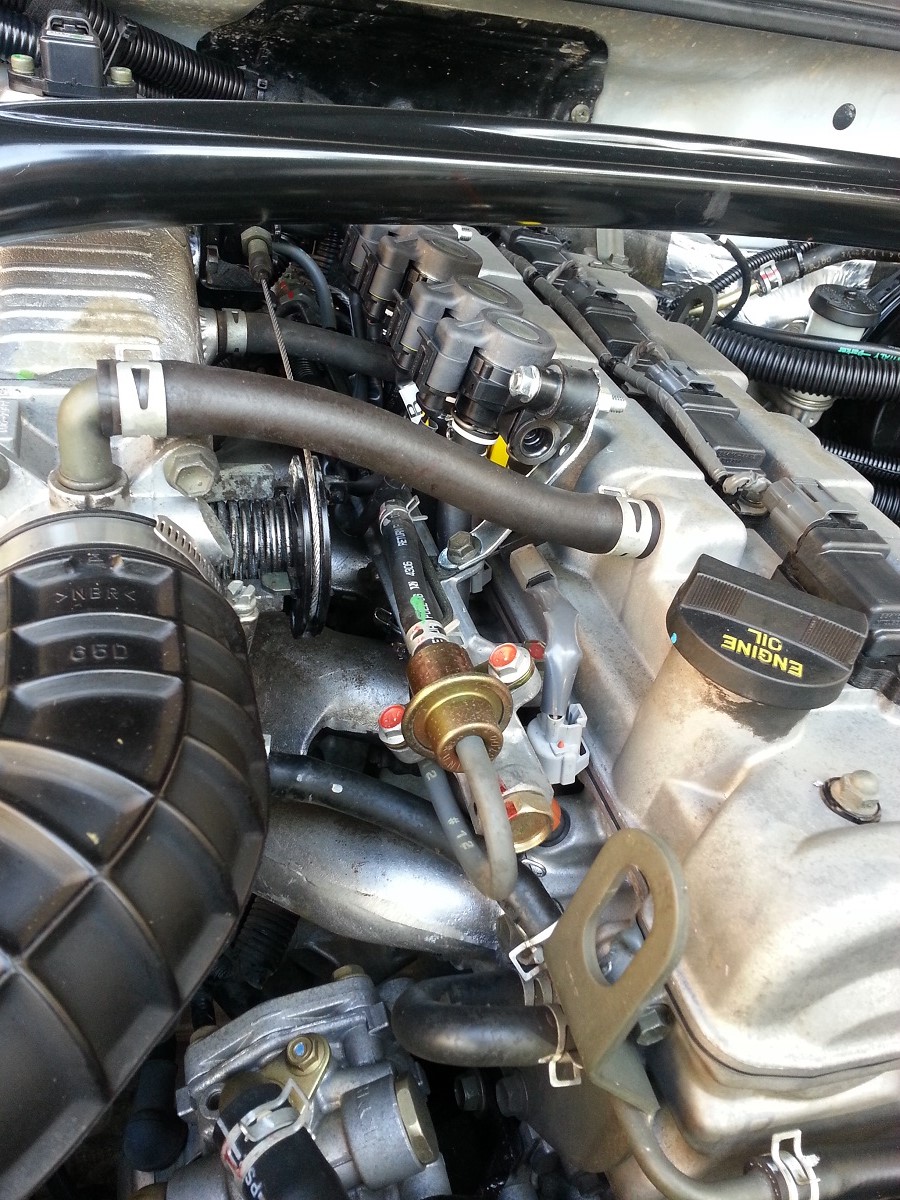

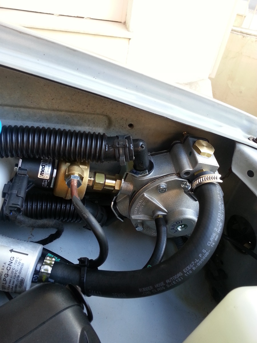

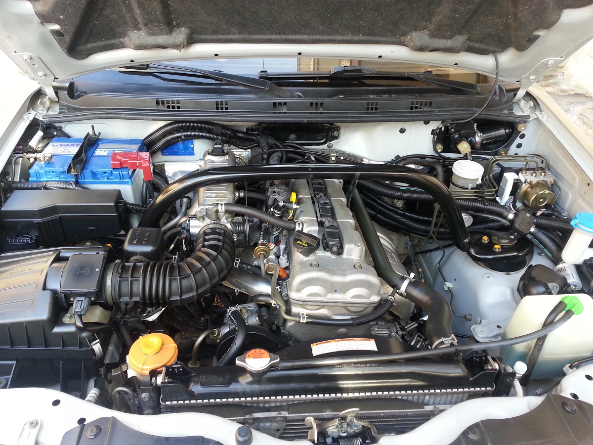

σας ευχαριστώ όλους.λοιπόν τα μπεκ είναι τα απλά με ηλεκτροβαλβίδες.ύστερα από 80 χιλιόμετρα πόλη κυρίως και λίγο ανοιχτό δρόμο η λειτουργία του αυτοκινήτου παραμένει αψεγιάδιαστη.
παραθέτω 6 εικόνες, αν κρίνετε ότι πρέπει να μεταφερθούν αλλού πράξτε ελεύθερα ;-)
ο χώρος μηχανής

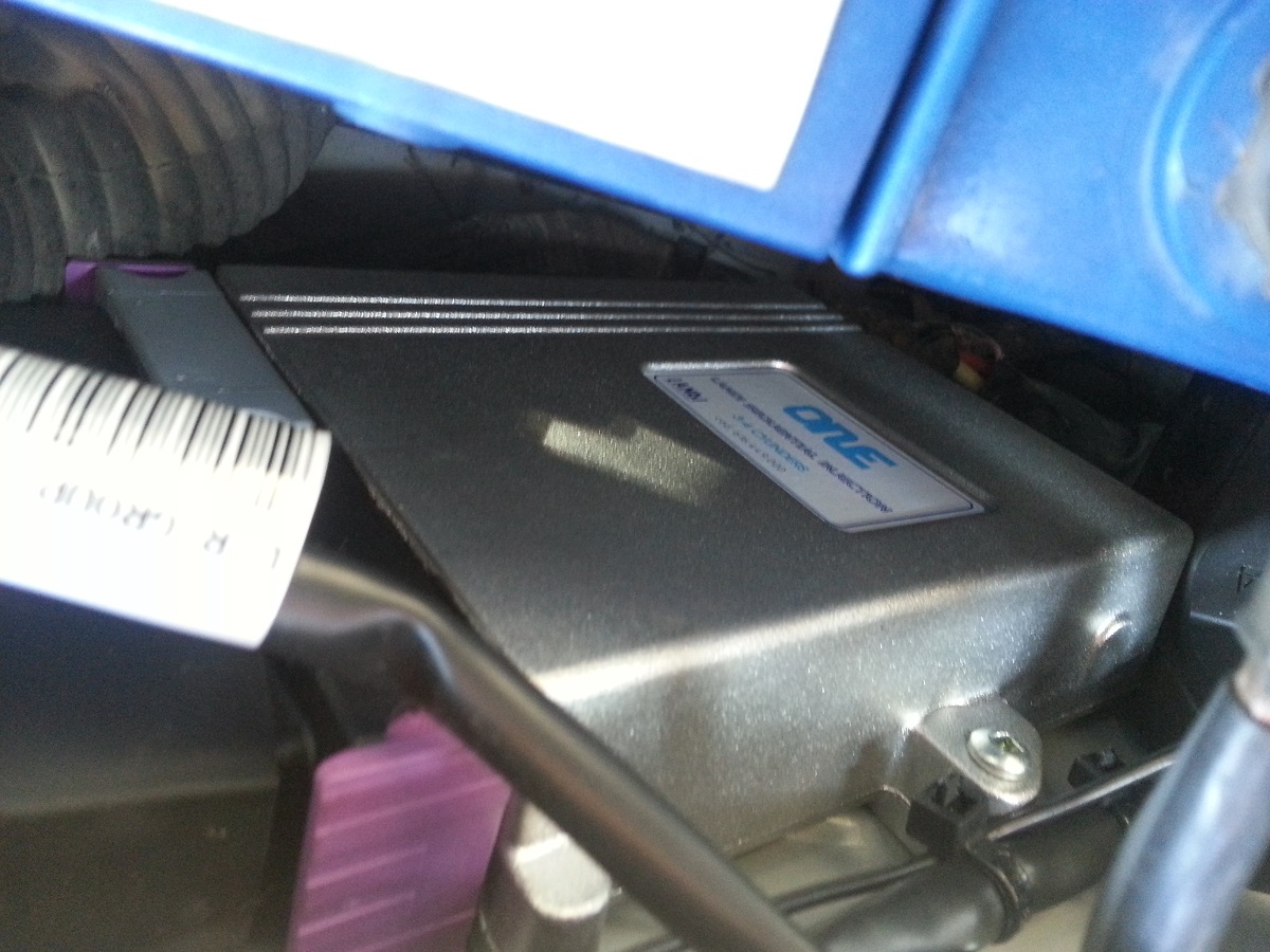

ECU

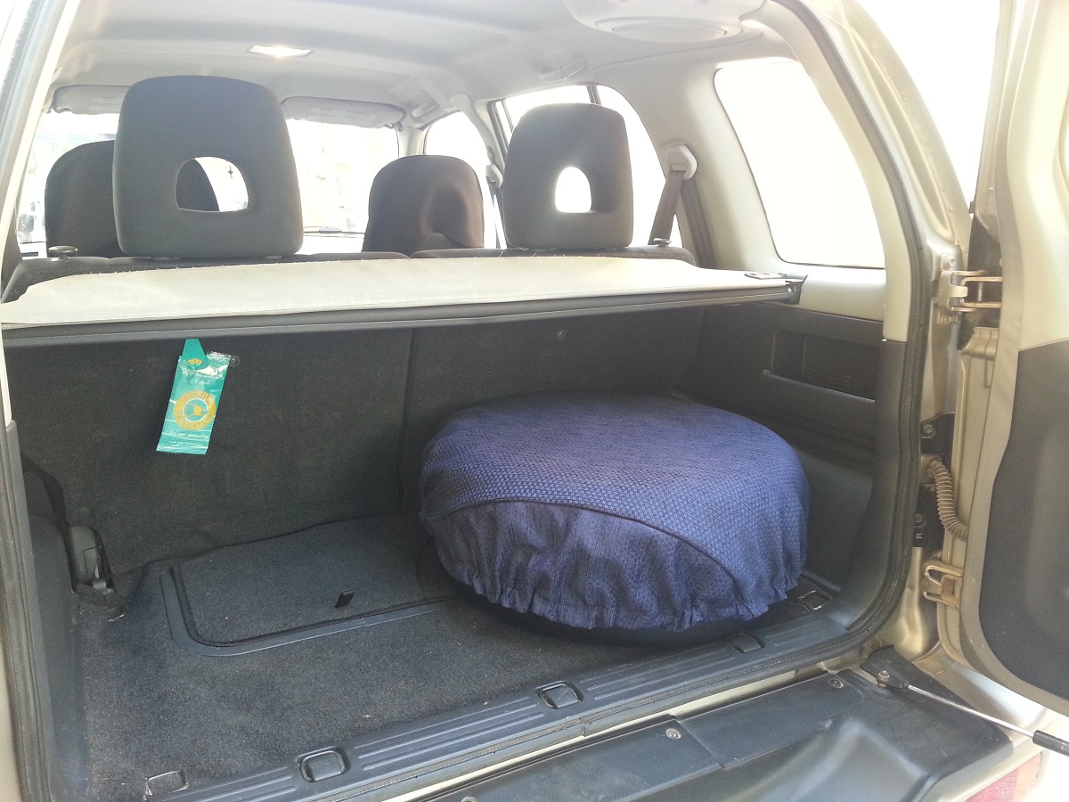

κάλυμα για να μην γρατζουνιέται το σίδερο όταν φορτώνεται!

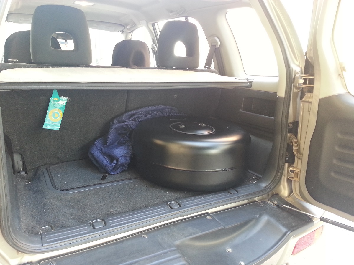

η δεξαμενή / το ντουλαπάκι που έχουμε από κάτω κόπηκε στην μέση ώστε να μη αχρηστευθεί και να ανοίγει το μισό προς αποθήκευση φαρμακείου, πυροσβεστήρα και τριγώνου!

:bravo: :bravo: :clap: μανισια δουλεια...!!! στην αρχη με την πρωτη φωτο, εψαχνα τα μπεκ :P !!!
:arrow: το ντουλαπακι να κανουμε για τη δεξαμενη !!!
μπορει να ναι και :wank: αλλα θα το πω... : στο ντουλαπακι που εχεις πισω αν το καταργουσες, δε θα χωραγε η δεξαμενη με το θερμοσηφωνα, στα ιδια λιτρα ?? :think:

ναι Γιάννη αυτός ήταν και ο πρωταρχικός στόχος..το αυτοκίνητο όσο γίνεται να παραμείνει σε εργοστασιακή μορφή. Όσο για την δεξαμενή δοκιμάσαμε διάφορες πριν την τελική επιλογή αλλά όλοι οι τύποι "θερμοσίφωνα" καταλαμβάνανε αρκετό πρακτικό χώρο του αυτοκινήτου. Εννοώ πως με αυτή την δεξαμενή μπορείς να βάλεις κάτι από πάνω ενώ με τον θερμοσίφωνα θα χρειαστείς σίγουρα και μία θήκη για να τον καλύψεις.

Ελεγα μπας κ χωραγε μια δεξαμενη, στην υποδοχη- στον πατο- απ το ντουλαπακι !

Άραγε η τύπου "θερμοσίφωνας" δεξαμενή, μπορεί να μπει σε κάποια βάση υπερυψωμένη, ώστε να μην καταργείται το ντουλαπάκι? :roll:
