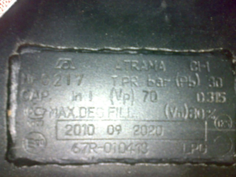

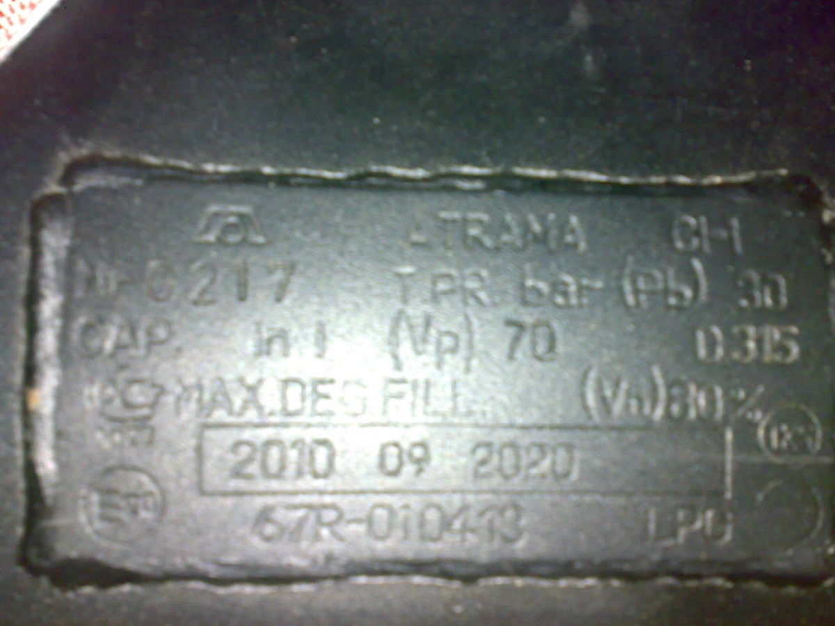

Και κατι αλλο .....αυτη ειναι η ταμπελιτσα στο δοχειο υγραεριου που πιανει ολο το πισω χωρο, μηπως κατι σας λεει για χωριτικοτητα η κατι αλλο?

Αν μπορώ να δω καλά, γράφει CAP in l (capacity in litre) χωρητικότητα σε λίτρα 70.
Οι φιάλες γεμίζουν στο 80% (το γράφει από κάτω).
Άρα από άδειο γεμίζει με 56 λίτρα.

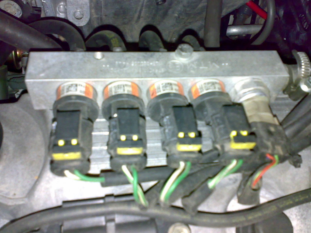

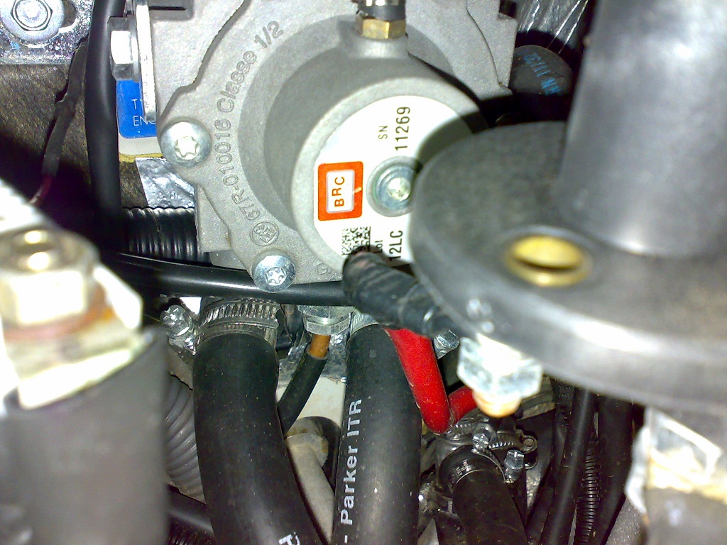

προσθετω φωτο με τον πνευμονα και τα μπεκ

Δεδομένου, ότι η BRC είναι μια εταιρία με αξιόπιστα συστήματα, δείχνει ότι το πρόβλημά σου είναι θέμα ρύθμισης ή απλά ήρθε η ώρα ο αισθητήρας "λ" να παραδώσει το πνεύμα. Επειγόντως σε συνεργείο για διάγνωση.
Υ.Γ. Μια παρότρυνση...πέτα το δοχείο ψυκτικού υγρού, δεν χρειάζεται. Τουναντίον δημιουργεί άλλου είδους θέματα.
