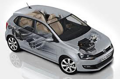

Όχι,γιατί θεωρούν ως κύριο καύσιμο την βενζίνη και εναλλακτικό καυσιμο το γκάζι (παρόλο που η όλη εγκατάσταση χρειάζεται άδεια υπουργίου).Αντίθετα όπως έχει γραφτεί αλλού στην τεχνολογία bi fuel οπου το γκάζι είναι κύριο καύσιμο και η βενζίνη εναλλακτικό τότε ναί,το αμάξι θεωρείται υβριδικό
Polo bi fuel.jpg (53.41 KiB) 8918 προβολές
Το πόλο bi fuel εισάγεται στις Ευρωπαικές χώρες με κύριο καύσιμο τό γκάζι και εναλλακτικό καύσιμο τη βενζίνη΄.Θεωρείται υβριδικό με όλα τα οφέλη για τον κάτοχο και το περιβάλλον.
Το ίδιο αμάξι στην Ελλάδα εισάγεται μόνο ως βενζίνη ή diesel με τα επακόλουθα για ιδιοκτήτη και περιβάλλον.
:text-offtopic:
Δισυχώς στην Ελλάδα δεν έχουμε υποδομές για την όποια υβριδική τεχνολογία (πχ σταθμούς φόρτισης ηλεκτρικών αυτοκινήτων,πρατήρια lpg κτλ).Αυτό οφείλεται φυσικά στις προσδοκίες του κράτους για έσοδα απο τα τελη κυκλοφορίας :evil: :evil: :evil: (γνώμη μου)

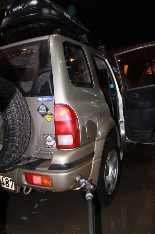

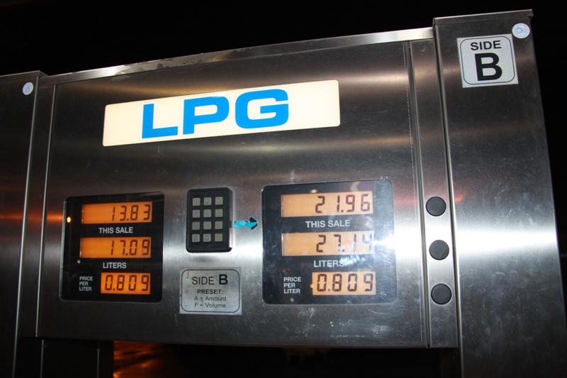

Δημοσίευσηαπό ivan » Τρί Μαρ 22, 2011 12:26 pm
...εδώ ο τρόπος ανεφοδιασμού
και εδώ η τιμή του (για όσους το σκέφτονται)
