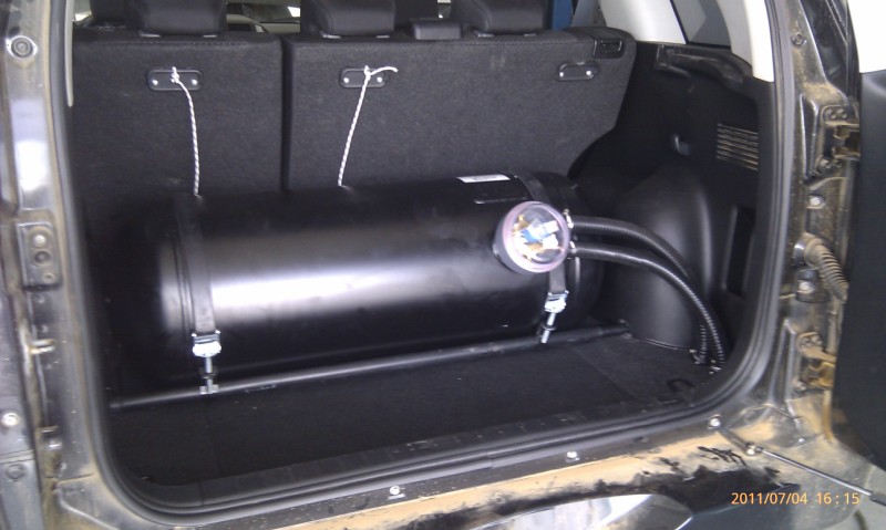

Μερικες φωτο απο την εγκατασταση.
Φιαλη 90L
IMAG0366 (800 x 479).jpg (76.53 KiB) 11159 προβολές

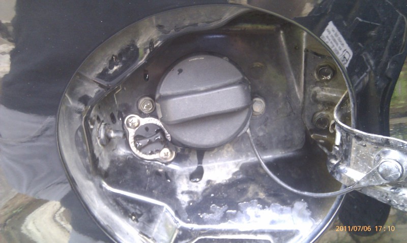

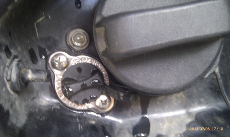

Η ταπα του αεριου διπλα απο της βενζινης.
IMAG0382 (800 x 479).jpg (82.99 KiB) 11159 προβολές

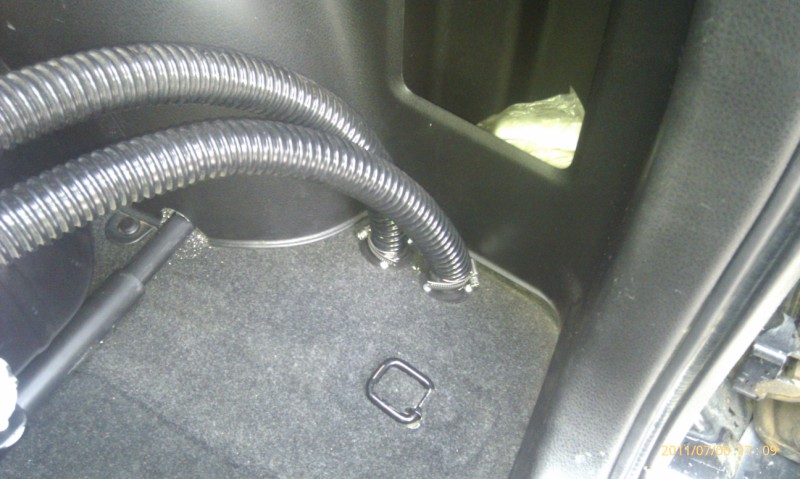

IMAG0383 (800 x 479).jpg (73.26 KiB) 11159 προβολές

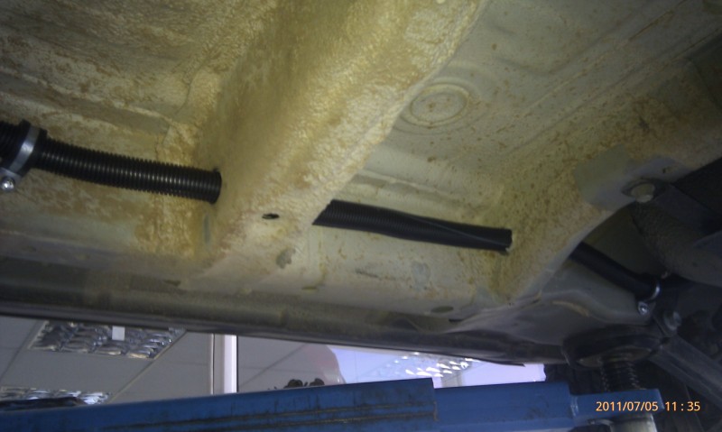

IMAG0375 (359 x 600).jpg (35.54 KiB) 11159 προβολές

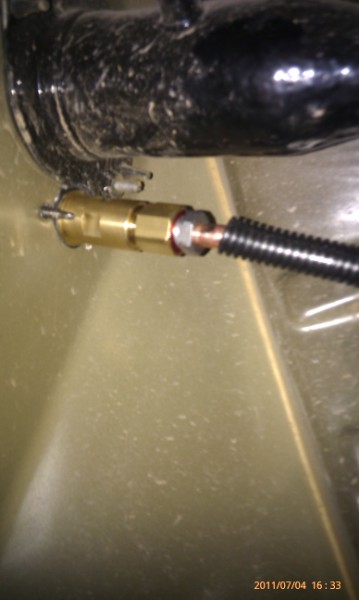

Ολες οι σωληνωσεις αεριου εχουν επενδυθει με σπιραλ πλαστικο για καλυτερη μονωση και προστασια.
IMAG0376 (800 x 479).jpg (65.08 KiB) 11159 προβολές

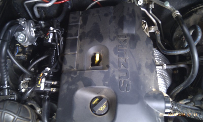

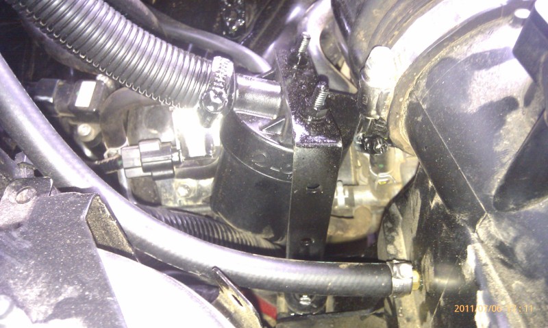

Το φιλτρο του αεριου.
IMAG0384 (800 x 479).jpg (112.36 KiB) 11159 προβολές

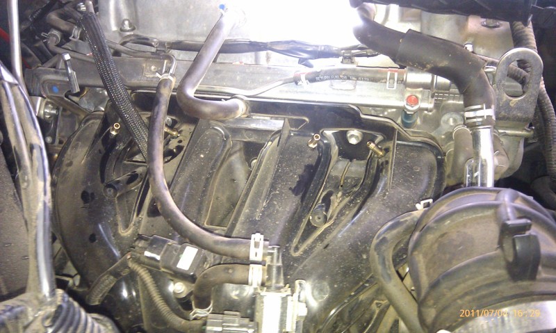

Η εισαγωγη ετοιμη να δεχτει τα μπεκ.
IMAG0374 (800 x 479).jpg (117.02 KiB) 11159 προβολές
Τα μπεκ τοποθετημενα.
IMAG0385 (800 x 479).jpg (105.81 KiB) 11159 προβολές

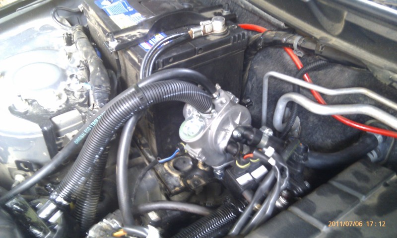

Ο πνευμονας.
IMAG0388 (800 x 479).jpg (100.35 KiB) 11159 προβολές

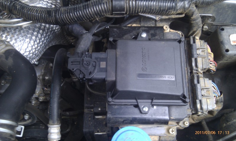

Ο παραλληλος εγκεφαλος.
IMAG0391 (800 x 479).jpg (91.03 KiB) 11159 προβολές

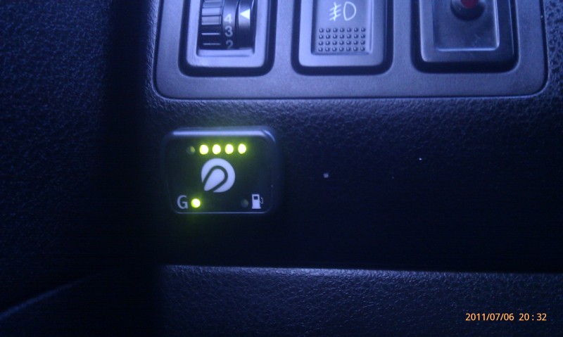

Διακοπτης εναλλαγης καυσιμου.
IMAG0398 (800 x 479).jpg (64.2 KiB) 11159 προβολές
Πλεον το αυτοκινητο ειναι πολυ πιο προθημο στις χαμηλες στροφες και γενικοτερα πολυ πιο ζωντανο... :wink:

Δημοσίευσηαπό gi@nn@kis » Παρ Ιούλ 08, 2011 11:36 am
Μελετωντας τις φωτο σου, διαπιστωσα οτι ο σωληνας ειναι περασμενος απ το σασι !!! Ειχε ταπες εκει κ το περασανε ή το τρυπισανε? :?
Δημοσιεύσεις: 4711

gi@nn@kis έγραψε:Μελετωντας τις φωτο σου, διαπιστωσα οτι ο σωληνας ειναι περασμενος απ το σασι !!! Ειχε ταπες εκει κ το περασανε ή το τρυπισανε? :?
Και εγώ την ίδια απορία έχω...

panoshm έγραψε:Δημήτρη είσαι άρχοντας της ασφάλτου τώρα :twisted: :lol: :lol:
Ακριβώς το ίδιο θα ρώταγα και αν δεν λαθεύω δεν υπάρχουν εκεί τάπες
Στο δικό μου είναι πολύ μικρής διατομής τα σωληνάκια και περνούν από κάτω, μάλιστα ρωτήθηκα και τους είπα εγώ από που θα περάσει
Αν όντως τρύπησαν το σασί το θεωρώ εγκληματικό :!:
