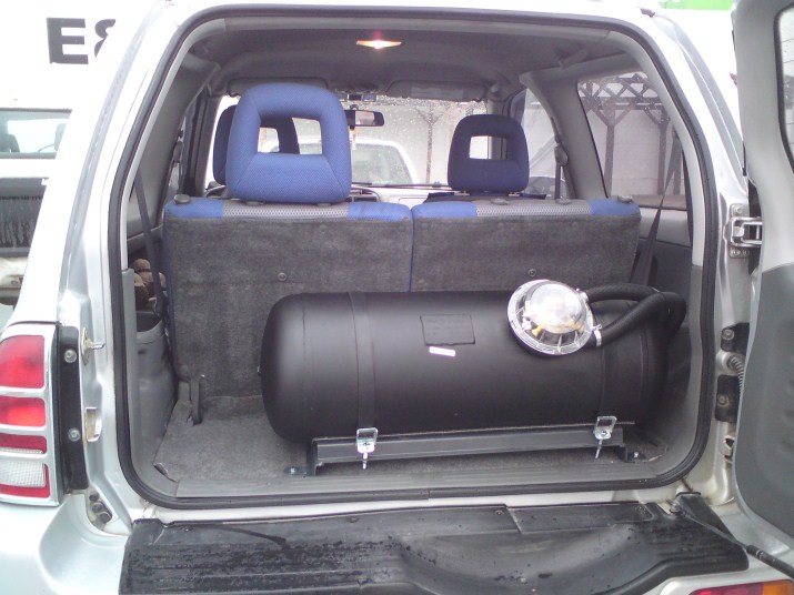

πριν
DSC00437 (715 x 536).jpg (86.64 KiB) 16745 προβολές

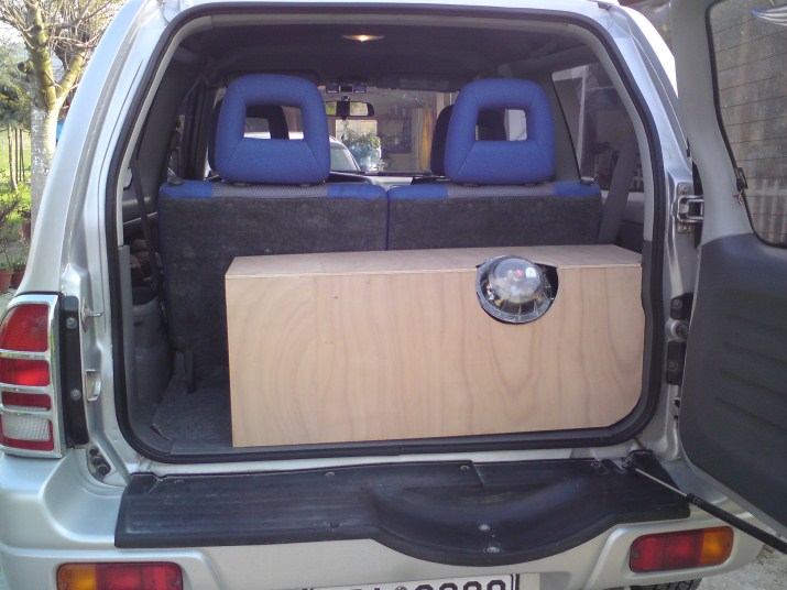

μετα
DSC00446 (715 x 536).jpg (80.64 KiB) 16745 προβολές

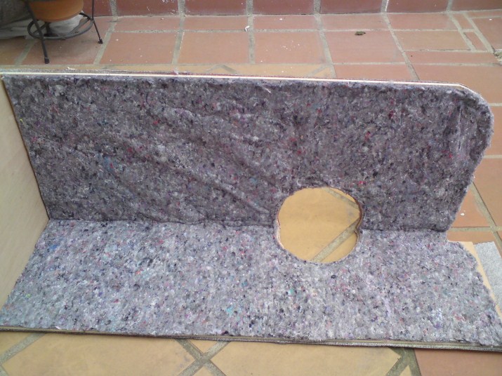

Απο μεσα μονωση
DSC00474 (715 x 536).jpg (115.7 KiB) 16745 προβολές

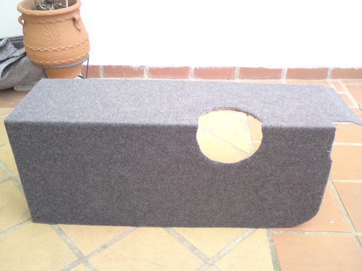

Απο εξω μοκετα
DSC00475 (715 x 536).jpg (80.36 KiB) 16745 προβολές

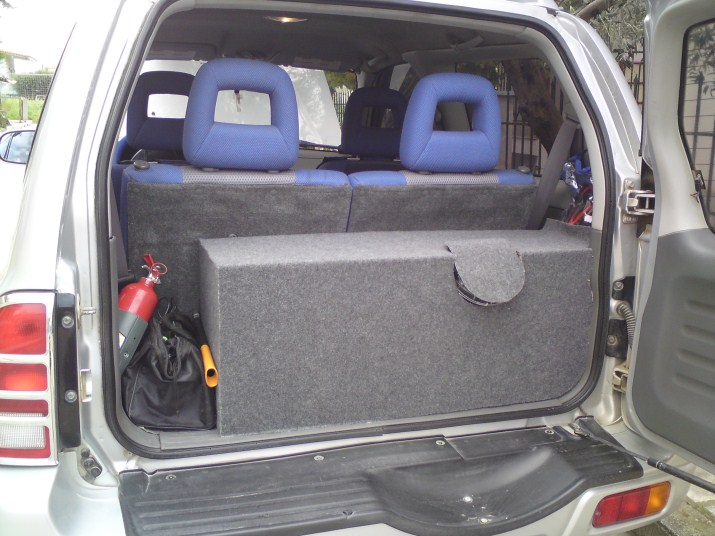

Και το αποτελεσμα
DSC00476 (715 x 536).jpg (95.4 KiB) 16745 προβολές
