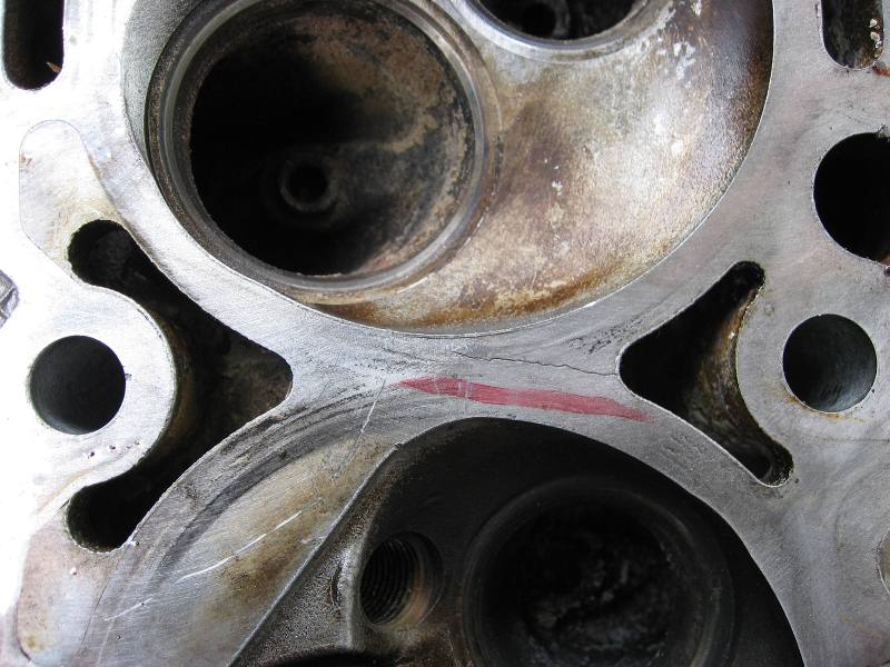

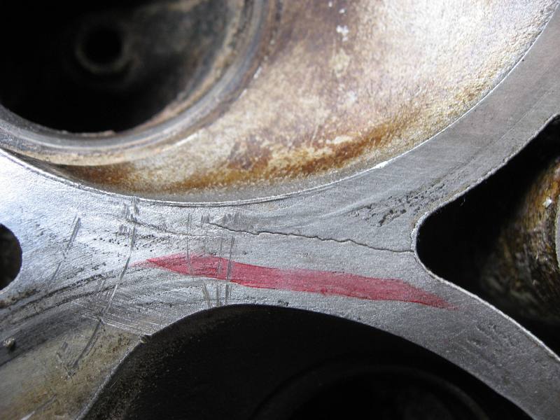

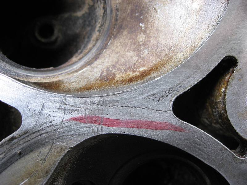

Πιο κάτω θα δείτε φωτογραφίες από κυλινδροκεφαλή με ρήγμα από υπερβολική θερμοκρασία,κυλίνδρου και θαλάμου καύσεως.
Όπως καταλαβαίνετε η ζημιά είναι μεγάλη μη επισκευάσιμη παρά μόνο με αλλαγή κυλινδροκεφαλής.
Το l.p.g από μόνο του λόγο σύνθεσης και λόγο ''ξηρής'' καύσης κάνει τον κινητήρα να δουλεύει σε πιο μεγάλη θερμοκρασία (μετάλλων).

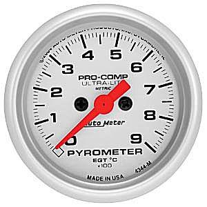

Μήπως η τοποθέτηση ενός πυρόμετρου βοηθούσε στον καλύτερο έλεγχο??
το πυρόμετρο μετράει θερμοκρασία καυσαερίων και η πιο καλή θέση για να μπει είναι στην πολλαπλή εξαγωγής

Αυτό με το πυρόμετρο... :think: καλό σα σκέψη και φαντάζομαι εύκολη προσαρμογή/εφαρμογή του! Οι φυσιολογικές τιμές θερμοκρασίας όμως...; Πάνω από πόσους βαθμούς δηλ. υπονοείται πιθανό πρόβλημα; :think:

..και για να συνεχίσω με τις σκέψεις του Γιάννη, άντε και είδαμε ότι το πυρόμετρο καταγράφει υψηλότερες θερμοκρασίες, η λύση ποιά θα είναι στο πρόβλημα Γιώργο? :think:

Εγώ είμαι της άποψης οτι ο κινητήρας πρέπει να ρυθμιστεί με τιμες υγραερίου.Όλα τα εργοστασιακά οχήματα με σύστημα bi-fuel,είναι ρυθμισμένα με αυτό το τρόπο.Η καύση ξεκινά νωρίτερα ωστε ο κινητήρας να μπορεί να απορροφήσει τη θερμοκρασία και να κάνει πιο σωστή καύση χωρίς βιαίες ¨εκρήξεις¨του εμβόλου.Αντίθετα οι μετατροπές αφήνουν τις ρυθμίσεις της βενζίνης με αποτέλεσμα το πιο ευλεκτο υγραέριο να προκαλεί προβλήματα.Για το πυρόμετρο θα συμφωνήσω με το Γιώργο,κρίνεται αναγκαίο για κάποιον που χρησιμοποιεί δύο ειδών καύσιμα και αποτρέπει τα χειρότερα. :wink:

Λοιπόν για να σοβαρευτούμε :doh: , μέλος με NGV με πήρε τηλέφωνο πριν 1 εβδομάδα και μετά από 68.000 χλμ. προκλήθηκε ζημιά στη κεφαλή, χρειάστηκε να πάει τόρνο το καπάκι χωρίς όμως ζημιά στις βαλβίδες!
Η ζημιά θα πάει στα 1000 ευρώ και πλέον θα του τοποθετήσουν και ψεκαστήρα λαδιού για την αποφυγή του φαινομένου!
Βγάλτε πόσες χιλιάδες ευρώ έχει γλυτώσει από την διαφορά των καυσίμων και η Απόφαση δική σας!!
Απλώς καλό είναι μέσα από εδώ να συζητήσουμε τους τρόπους με τους οποίους ο μάστορας μπορεί να προβλέψει τυχόν ζημιές πριν επεκταθούν :idea:

Το θέμα για το οποίο ο Γιώργος πόσταρε, δε νομίζω να είναι η υπερθέρμανση των βαλβίδων, αλλά η ενδεχόμενη ανάπτυξη υψηλών θερμοκρασιών καύσης ΜΕΣΑ στον κυλινδροθάλαμο... Η υπερθέρμανση των κεφαλών των βαλβίδων λύνεται με την προσθήκη λιπαντικού κατά την έγχυση του LPG, οκ αυτό το ξέρουμε. Το θέμα είναι η καύση αυτού κάθε αυτού του LPG αν όντως δημιουργεί ρήγματα στην κεφαλή. Άλλο το καπάκι, που όντως μπορεί να την πάθει από μη λίπανση των βαλβίδων, κι άλλο η κεφαλή του κινητήρα... Καλά δε το σκέφτομαι... ή μπερδεύτηκα; :think: :confusion-shrug:

Η ζημια στα καπακια προκαλειται απο υπερβολικη θερμοκρασια στο χωρο καυσης ( φτωχο μειγμα).
το θεμα ειναι πιο πολυ γνωστο στους κινητηρες τουρμπο.αν ο εγκαταστατης κανει τις
ρυθμισεις σωστα βλεποντας τις ενδειξεις μεσω αισθητηρα λ κ ειναι -1- (+-5) τοτε δεν
θα εχετε προβλημα.
υπαρχουν μοτερ που για να ψυξουν το χωρο καυσης ψεκαζουν παραπανω καυσιμο
πχ WV η AUDI με ψεκασμο λαδιου στα χοιτωνια.
το σιγουρο ειναι οτι ειναι λαθος του"τεχνικου" (εγκαταστατη)για να μην εχει προβλημα
στο κτεο, εκδοση καρτας καυσαεριων.
