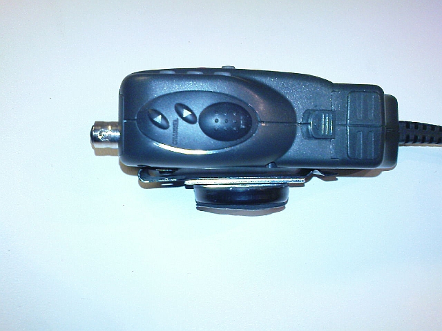

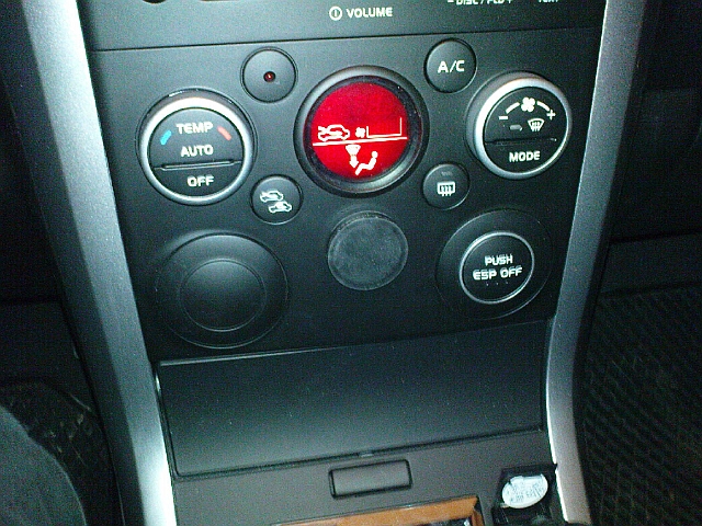

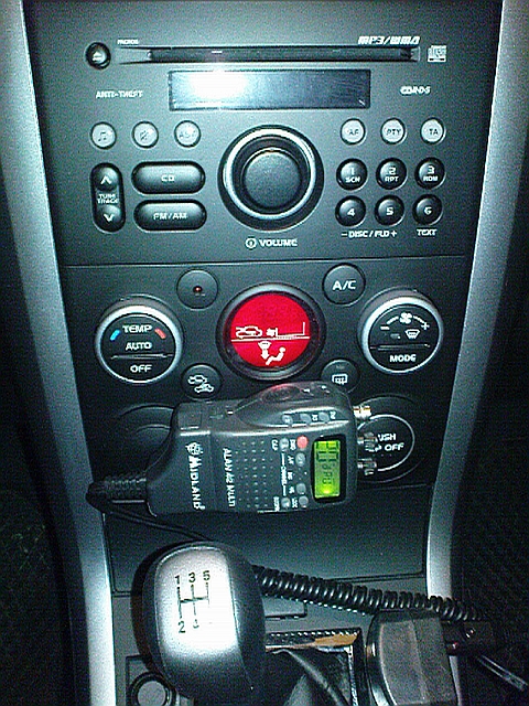

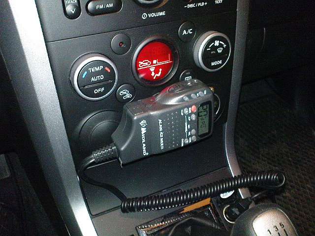

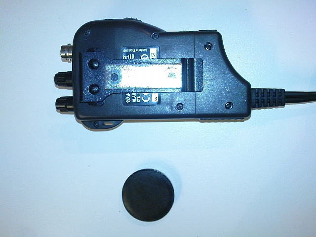

επειδη κι εγω ειμαι της αποψης οτι καθετι εχει την θεση του αποφασισα να βολεψω το Alan 42...
ενα λαμακι 4εκ το οποιο κ κολλησα με λιγες σταγονες Loctite στο κλιπακι
κι ενας ισχυρος (αυτοκολλητος μαγνητης 3Μ)
δεν πεφτει,δεν κουναει,δεν συντονιζει,δεν εμποδιζει τους διακοπτες :)

πως πιανει η μαγνητικη του cb που μολις την πλησιασεις στην οροφη δεν "κρατιεται"? ενα τετοιο πραγμα...
την εψαχνα την δουλεια καιρο τωρα γιατι οταν δεν εχω συνοδηγο αναγκαστικα το πεταω στο καθισμα, καθως η ποτηροθηκη εχει παντα μεσα καφε :mrgreen: και δεν το ακουω καθολου.
ετσι δοκιμασα διαφορα υλικα κ κολπα αλλα δεν μου εκανε κανενα. τοτε θυμηθηκα εναν τετοιο μαγνητη που ειχα σε αλλο αυτοκινητο κι '' επιανα'' γυαλια ηλιου κι αρχισα το ψαξιμο να βρω ιδιο γιατι ενας αλλος που ειχα στο τεριος ηταν αδυνατος κι εφευγαν ολα...
παντως βοηθαει πολυ και η κονσολα με τον κενο χωρο που εχει σ εκεινο το σημειο!

υποψιν οτι το κλιπακι του cb δεν πιανει στον μαγνητη. θελει οπωσδηποτε λαμακι...
