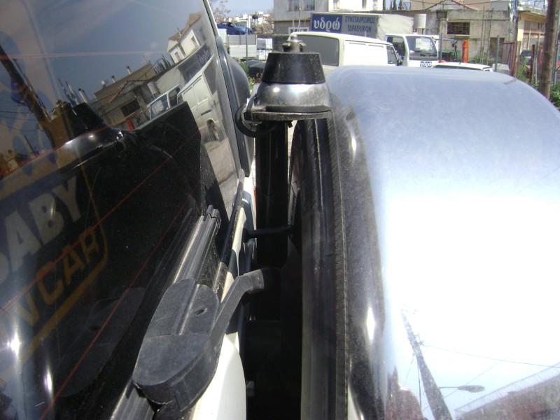

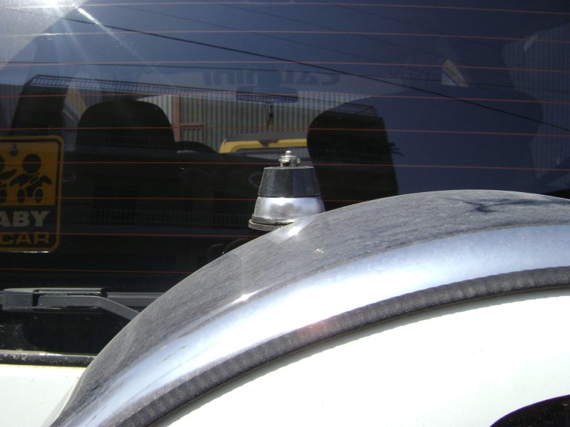

ρε παιδιά μπορείτε να μου λύσετε μία απορία γιατί θα τρελαθώ...
κατασκεύασα προ ημερών μία βάση για την κεραία σαν και αυτές που βλέπω εδώ μέσα...
αλλά σήμερα κιόλας στην ρύθμιση των στάσιμων (σε γνωστό μαγαζί) μου είπανε πως εκεί μέσα που είναι χωμένο το πηνίο της κεραίας θα καεί το cb! :shock:
αντιθέτως που πρότεινε την κλασσική θέση που βλέπουμε στις κεραίες πάνω από το πίσω φανάρι του αυτοκινήτου με την κλασσική σιδερένια βάση με ότι αυτό συνεπάγεται (σκουριές κλπ)
εσείς λέτε να έχω πρόβλημα με αυτή την τοποθέτηση?
(το περίεργο είναι πως ακόμα και όταν του αντι-πρότεινα να υψώσω λίγο την βάση ώστε να μην είναι χωμένη μου είπε ξανά το ίδιο) :think:

υπόψιν ότι όταν τοποθετηθεί η ρεζέρβα θα κρυφτεί η βάση
ενώ στις άλλες τοποθετήσεις η βάση προεξείχε της περιμέτρου της ρεζέρβας...

gv2000 έγραψε:μου λέει πως θα έχω πρόβλημα...σκέφτηκα πως κάτι θα ξέρει και έφυγα απογοητευμένος
Μην απογοητεύεσαι, έχει δίκιο.... δεν πρέπει να "εγκλωβίσεις" το πηνίο εκεί... δεν ξέρω για "κάψιμο" του cb, αλλά εμένα μου είχε πει για παράσιτα/επιστροφές
....δες εδώ:
Η πίκρα: βλέπει ο τεχνικός την βάση που είχα φτιάξει και μου λέει ότι αν «εγκλωβίσω» εκεί μέσα το πηνίο της κεραίας θα έχω παράσιτα…
Μεγάλωσε (προέκτεινε) την βάση, ώστε να εξέχει η βάση του πηνίου από την ρεζέρβα ;-)

Αυτό(πηνίο) πρέπει να είναι πάνω από τη ρεζέρβα :!: Μήπως αυτό ήθελε να σου πεί ο μάστορας?
Re: Βαση κεραιας (No holes!)
Δημοσίευσηαπό gv2000 » Πέμ Φεβ 13, 2014 11:42 pm
έχετε δίκιο! σας ευχαριστώ! ναι, πρέπει να έχει μία "ελευθερία" το πηνίο... :doh: :doh:

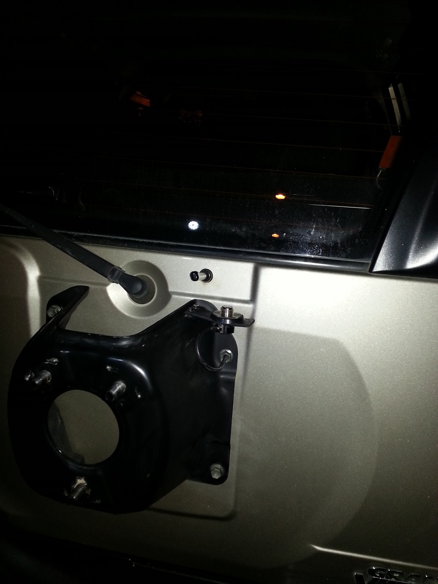

Χρηστο η σωληνα βιδωνει στις υπαρχουσες βιδες-τρυπες τις βασης τις ρεσερβας. Στην πρωτη σελιδα του ποστ δειχνει και ο Νικος (char) τα που και πως!

Χρήστο κάντο όπως το έχει κάνει ο τσάρος στην πρώτη σελίδα... Βγάλε την ρεζέρβα και πήγαινε με το αυτοκίνητο σε ένα τορναδορό να πάρει τα μέτρα και να σου φτιάξει την βάση ;-) Απο εκεί και πέρα την τρίβεις και την βάφεις στο χρώμα της αρεσκείας σου. Το άλλο που πρέπει να κανεις όταν θα πας στον τορναδορο είναι να του δώσεις την μια βίδα απο την βάση στήριξης της ρεζέρβας να σου την τρυπήσει ώστε να μπορείς να περάσεις το καλώδιο του cb ;-)
