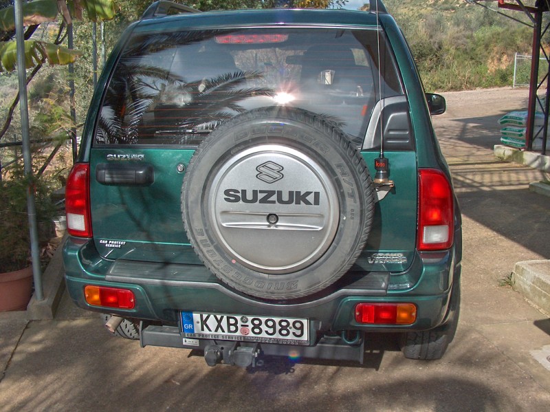

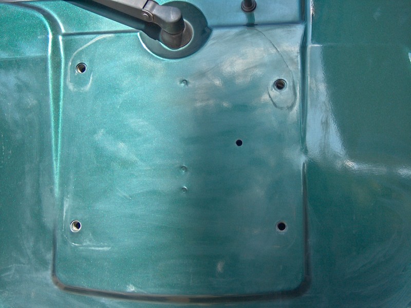

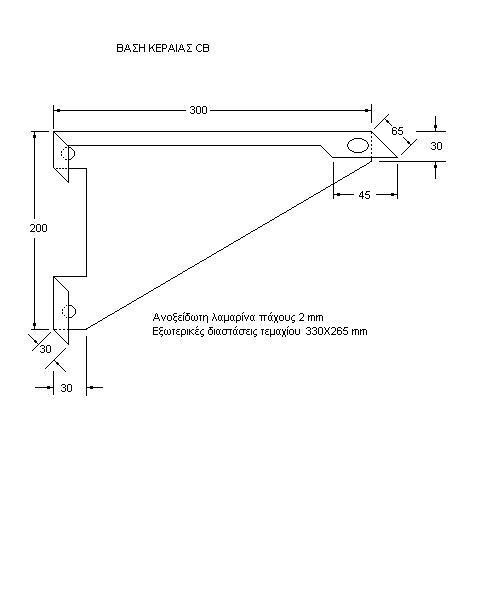

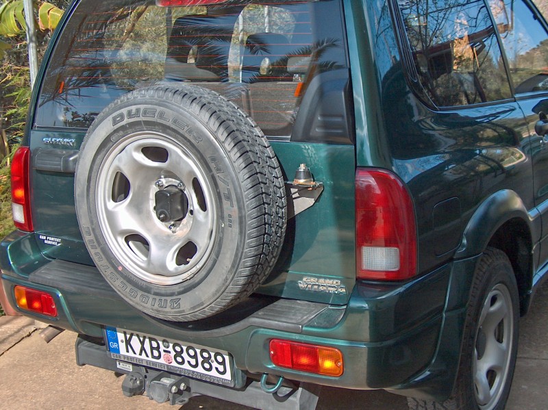

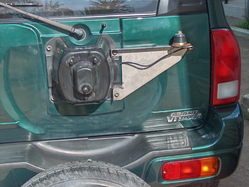

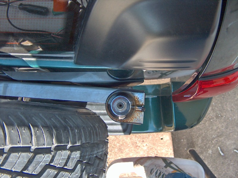

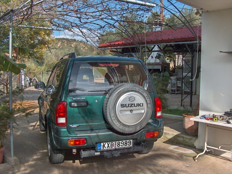

Φίλοι μου γειά σας. Δεν βρήκα πού αλλού να κολλήσω και αποφάσισα να δημιουργήσω νέο θέμα. Για να είμαι ειλικρινής, κάπου ταίριαζε, αλλά δεν με κάλυπτε ο τίτλος. Ήταν εκτός θέματος. Ο λόγος λοιπόν για την κατασκευή μιας βάσης για κεραία CB. Η μόνη θυσία που έκανα είναι οτι άνοιξα μια τρύπα στην πίσω πόρτα κάτω απο τη ρεζέρβα, αυτό όμως μπορεί να αποφευχθεί με τρύπημα της μιας βίδας όπως αναφέρεται σε άλλο μέρος του φόρουμ. Το καλώδιο της κεραίας περνάει απο την πόρτα στο εσωτερικό του αυτοκινήτου μαζί με τα άλλα καλώδια που ήδη υπάρχουν. Η εν λόγω βάση στηρίζεται στις δύο βίδες της βάσης στήριξης της ρεζέρβας. Το υλικό είναι ανοξείδωτος χάλυβας πάχους 2 χιλιοστών. Παρακάτω παραθέτω το σχέδιο κατασκευής και θέλω να πω οτι οι διαστάσεις πρέπει να τηρηθούν αυστηρά γιατί διαφορετικά μπορεί να υπάρξει πρόβλημα (π.χ. να βρίσκει η βάση στο φανάρι του στοπ όταν ανοίγει η πόρτα). Επίσης και φωτο για τις λεπτομέρειες...

Άψογος φίλε μου ! :clap:
Και από μηχανολογικό σχέδιο σκίζεις βλέπω! :clap:
Πες μου τώρα που βρήκες την Κ40 , γιατί θα βάλω τις φωνές ...! :shock: :lol:
Την είχα και έπαιζα στο αμάξι του πατέρα μου πριν 25 χρόνια ! :shock: :D
Ααα και μία παρατηρησούλα .... Το πηνίο της κεραίας δεν πρέπει να βλέπει λαμαρίνα γιατί ανεβάζει στάσιμα ! Τι σου λέω τώρα που την έφτιαξες , εεεε? :shifty:
Δεν πειράζει , μέτρα τα στάσιμα με μία γέφυρα και ρύθμισέ τα όσο μπορείς καλύτερα !
Μπράβο σου και για την πολύ καλή παρουσίαση του θέματος ! :wink:

Φιλε μου Tranilaka πολυ ωραια η βαση σου απλα θα σου προτεινα να εβαζες ενα αφρωδες υλικο μεταξυ της βασης και της πορτας για να μην σου δημιουργησει καμια ζημια.Απ'οτι φαινεται απο τη φωτογραφια ειναι πολυ κοντα και μπορει σε καποιο τρανταγμα να σου δημιουργηθουν γραντζουνιες. Επισης θα γλυτωσεις και απο τυχον συντονισμο μεταξυ της βασης και της πορτας! :wink:
