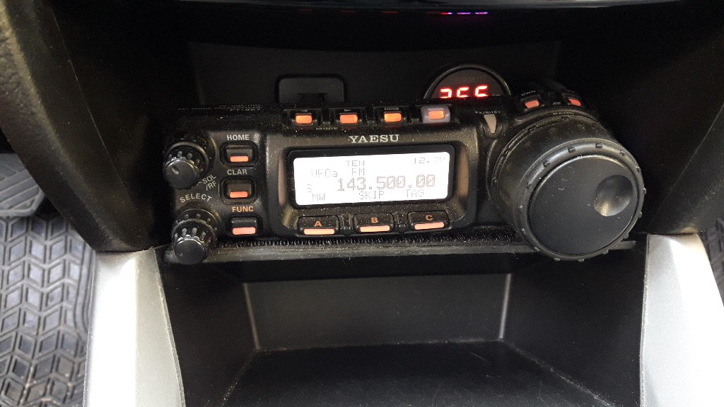

Δημοσίευσηαπό batfalcon » Πέμ Αύγ 06, 2020 1:26 pm
Φτιαξε ενα ραφακι και βαλτο ετσι στην κονσολα .

Re: Εγκατάσταση vhf σε NV
Δημοσίευσηαπό jimsiv » Πέμ Αύγ 06, 2020 2:01 pm
Μιχάλη για τα καλώδια άνοιξες τρύπα από πίσω; την κεραία που την έχεις βάλει;
SY2CDS
jimsiv
Δημοσιεύσεις: 1110
Δημοσίευσηαπό batfalcon » Πέμ Αύγ 06, 2020 2:51 pm
Για το καλωδιο της κεραιας αναγκαστικα τρυπουλα πισω και μετα συνδεεται ο connector.
Η κεραια μαγνητικη στην οροφη και οταν δεν χρησιμοποιειται ο μαγνητης αναπαυεται στην πισω αριστερη θηκη του πορτ μπαγκαζ.
Το καλωδιο το περνω απο το λαστιχο της πισω πορτας, ανεβαινει μεσα απο το λουκι που υπαρχει για τα νερα και βγαινει στην οροφη απο την χαραμαδα περιπου στο σημειο που καταληγει η βαση της σχαρας.
