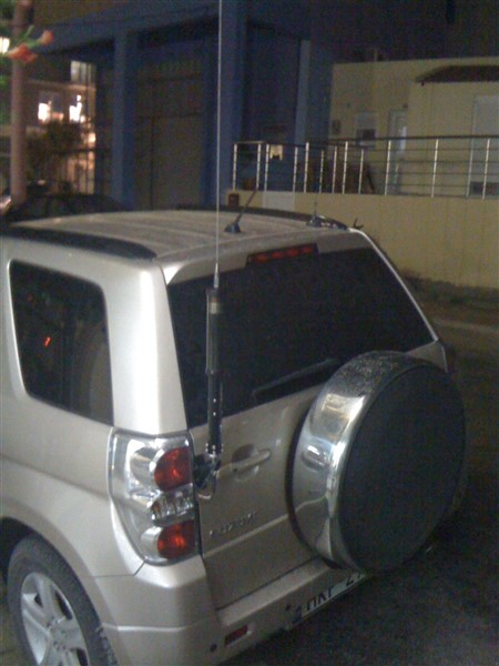

Μιας και υπήρξε μια ερώτηση σχετικά με την κεραία που φοράω στο αγαπημένο μου όχημα και μετά απο προτροπή του admin μασ panoshm θα ήθελα να σας πω για την εν λόγο κεραία.
Μιας λοιπόν και είμαι ραδιοερασιτέχνης (οχι φανατικός μεν αλλά μαρεσει σαν χομπι όποτε εχω χρονο) αποφάσισα να βάλω μια κεραία παράλληλα με την VHF/UHF κεραία ώστε να καλύπτω μπάντες σε όλο το ραδιορασιτεχνικο φάσμα 3,5 με 54 Mhz. Η λύση είναι ειτε να αλλάζεις μαστίγια στη βάση της κεραάις και ανάλλογα με την μπάντα που θεέλεις να συντοντιστείς ή να βάλεις πολλές κεραίες με ειδκό εξοπλισμό και να επιλέγεις ποια θέλεις κάθε φορά ή με κεραία με tuner δηλαδή με απλά λόγια να συντονίζει σε διάφορες μπάντες. (και στα 11 μετρα δηλαδη στην μπαντα CB)
Αυτές συνήθως περιέχουν ένα μοτέρ με το οποίο ανεβοκατεβάζεις στην ουσία την κεραία μέχρι να συντονίσες στο μήκος κύματος που θέλεις. Ετσι μπορείς να κάνεις επαφες σε πολλές μπάντες με μια και μόνο κεραία. Εχω κάνει επαφες απο το αυτοκινητο μεσα σε σταθερο σημειο πάντα για να αποφυγω παρασιτα σε αποστάσεις άνω των 2000 χλμ. Αραβικες χωρες, Ρωσια, Καναρια Νησια και αλλες ανάλλογα την διάδοαση εκείνη την στιγμή. Απαιτεί πολύ καλή γείωση για να λειτουργήσει (πάνω στο σασί του αυτκοκινήτου) και είναι αρκετά ευαίσθητη στον συντονισμο της αλλά έχει πολύ καλα αποτελέσματα.
Στην ευρωπη δεν κυκλοφορεί. Εγω την παραάγγειλα απο Αμερική και ήταν αρκετά ακριβη όμως την εχω χρονια και λειτουργει αψογα. Υπάρχει και σε μεγαλύτερα μεγέθη αν το δείτε με μια απλή αναζήτηση στο google και γενικά την προτιμουν αρκετοι στις ΗΠΑ για τα οχηματα τους ειδικα αν αυτα ειναι 4χ4 Ειναι χειροποιητη και ο κατασκευαστης είναι έτοιμος παντα να βοηθησει σε κάθε δυσκολία.

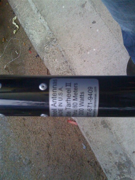

Το μοντέλο της δικιάς μου είναι η Little Tarheel II και κοστίζει κάπου 539 δολαρια +εξοδα αποστολης
Ρίξτε μια ματια στο site του κατασκευαστή καθως και σε φωτογραφίες απο το παλιο 3d NGV που ειχα.
