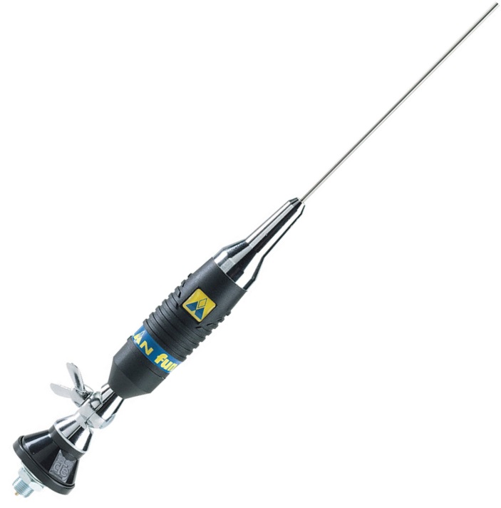

Έχω κεραία η οποία συνδέεται με πεταλούδα. Έχω παρατηρήσει ότι δεν με βολεύει γενικότερα, γιατί κάθε χειμώνα πρέπει να αλλάζω ή τα δοντάκια στην κεραία ή τα δοντάκια στην βάση. Αφήστε που μετά από κανένα χαμηλό πέρασμα η κεραία γυρίζει και από κάθετη γίνεται οριζόντια

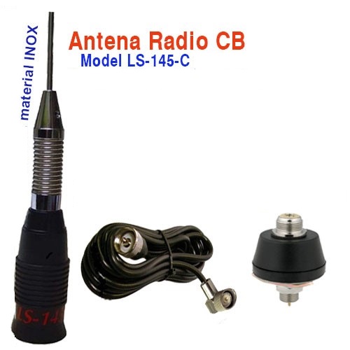

Σκέφτομαι μια βάση που μπαίνει βιδωτά η κεραία, και πάνω στο σώμα της κεραίας έχει ελατήριο.
Έχω αυτό το σύστημα
Και σκέφτομαι κάτι σαν το παρακάτω
Επειδή είμαι πολύ άσχετος με αυτά τα μπιμπλίκια, έχει καμιά διαφορά στο πως θα ακούω κτλ κτλ?
Επίσης ποια είναι τα χαρακτηριστικά που πρέπει να κοιτάει στις κεραίες? Βλέπω άλλες 1500 Watt άλλες 500 κτλ... :???:

Όχι δεν θα έχεις καμία διαφορά στη λήψη.
Είναι και οι δύο παρόμοιες.
Αυτό με το 1500W, 500 κλπ μη το κοιτάς γιατί εσύ έχεις μόνο 5W..!!
Πάντως δεν θα έπρεπε να έχεις πρόβλημα με τα δοντάκια αν η βίδα σφίγγει καλά.
Καλό βράδυ..!!
