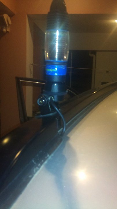

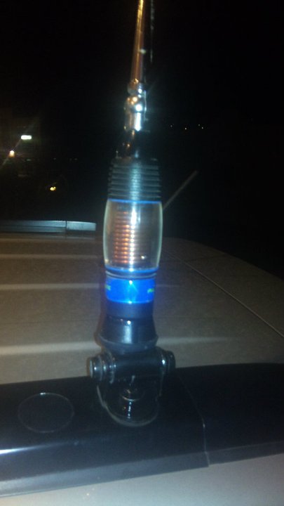

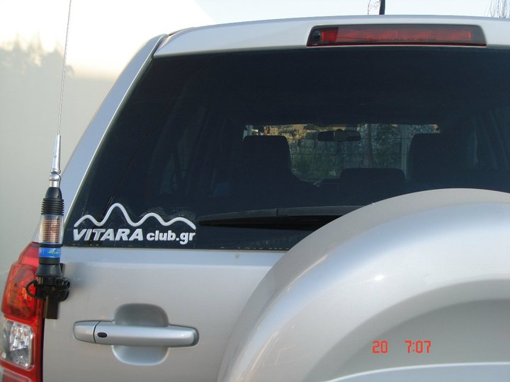

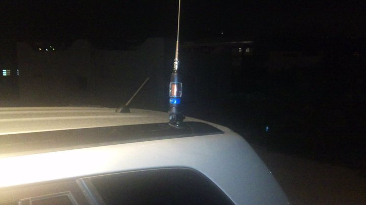

Μετά από πολύ ψάξιμο κατάφερα να τοποθετήσω την κεραία του cb σε άλλη θέση του αυτοκινήτου ώστε να έχω καλύτερα αποτελέσματα και να μπορέσω να μηδενίσω τα στάσιμα .
Την πρώτη φορά την είχα στο πλάι τις πίσω πόρτας με αποτέλεσμα να κάνει αντανάκλαση από την κολόνα του αυτοκινήτου και να έχω πολλά στάσιμα. Τώρα με αυτό τον τρόπο μηδενίστηκαν τα στάσιμα και φυσικά μπήκε σε πιο καλό σημείο χωρίς να σημαδεύουμε το χρώμα του αυτοκινήτου με την βάση στην πόρτα.
Το μόνο μειονέκτημα είναι ότι χρειάζεται λίγο προσοχή διότι πίρε πιο πολύ ύψος και θα πρέπει να προσέχουμε λίγο τα δεντράκια χα χα χα. :dance: :dance:
Η διαδικασία απλή ,ανοίγουμε την τάπα πάνω από την ράγα βγάζουμε το βιδακι με τι ροδέλα από μέσα και το αντικαθιστούμε με μια μεγαλύτερη ανοξείδωτη βίδα ώστε να πιάσει την βάση τις κεραίας από πάνω .πριν την βιδώσουμε την περνάμε και με λίγο τεφλον για στεγανότητα (αν και δεν υπάρχει κανένα πρόβλημα) και βάζουμε και μια ροδέλα μεγάλη για να μπορέσουμε να κλίσουμε εντελώς την τρύπα με ένα κομμάτι λάστιχο για στεγανοποίηση .
Περισσότερες φωτογραφίες θα ανεβάσω λίγο πιο μετά … :dance: :dance:

Γιώργο εγώ την έχω εκεί που την είχες πριν και τα στάσιμά μου είναι εντός των αποδεκτών ορίων (1,8). Μήπως λέω το μήκος του καλωδίου σου, σού προκαλεί τα στάσιμα? Το μήκος επηρρεάζει δραματικά τα στάσιμα, όπως και οι καλές-σωστές κολλήσεις των βισμάτων. Το μέρος που την έβαλες τώρα είναι σίγουρα πολύ καλύτερο όσο αφορά τα στάσιμα αλλά και την εμβέλεια αλλά είναι πολύ πιθανό να την αφήσεις αμανάτι σε κανένα κλαρί.

Θα σου πρότεινα μόνο να της δίνεις αρκετή κλίση προς τα πίσω όταν κινείσαι χώμα γιατί δεν θα την παλέψει με τα κλαδιά
Επίσης , αυτό που σου είπα και την άλλη φορά: να το βάζεις στο low όταν κινείσαι κοντά με τον συνομιλητή σου ή να γυρνάει η ομάδα σε FM εφόσον πρόκειται για λίγους και όχι επικοινωνία με όλο το club

Και το καλωδιο φιλε απο που το περνας ειπες?Το βλεπω στη φωτο κατω απο τη ραγα αλλα μετα.....που το πας?
Μου αρεσει εκει παντως,αισθητικα ειναι πολυ ωραια! 8) 8)
Re: Νέα θέση για κεραία cb
Δημοσίευσηαπό Επισκέπτης » Τρί Δεκ 21, 2010 4:32 pm
Βασίλη μάλλον το τρέχει στην υδροροή της πόρτας και μετά ουρανό και κονσόλα. Ή αντίστοιχα υδροροή-κολώνα πόρτας-πάτωμα-κονσόλα

Θα συμφωνήσω με τις παρατηρήσει σας για το ύψος και για τα στάσιμα απλά να διευκρινίσω ότι μηχάνημα μέχρι οχτώ με εννέα watt που δοκιμάσαμε ήταν στα αποδεκτά όρια και χωρίς κανένα πρόβλημα . Οταν ανεβήκαμε σε Watt λόγο τις κολόνας που υπάρχει εκεί μας δημιουργούσε αντανάκλαση με αποτέλεσμα τα στάσιμα να ανεβαίνουν δραματικά ,έτσι υπήρχαν μόνο δυο λύσεις , να την βάλω πάνω στον ουρανό η να την βάλω πανο από την ρεζέρβα .
Το καλώδιο περάστηκε μέσα από την ράγα βγήκε στην πίσω πόρτα και μπήκε από το σωληνάκι που περάνει και τα άλλα καλώδια .Και όσο για το ύψος έχετε τα δικιασας διότι ανέβηκα περίπου ένα μέτρο ακόμα απλά θέλει λίγο προσοχή χα χα χα :roll: :roll: :roll:
Ρεύμα του έχω δώσει πλέων κατευθείαν από την μπαταρία για να μην έχω παράσιτα και το έχω ασφαλίσει με δυο ασφάλειες ανά πόλο μια κεντρική στο καλώδιο και μια ασφάλεια στην έξοδο του μηχανήματος .(Μπορώ να πω ότι λίγο το παράκανα απλά ήθελα να ήμουν σίγουρος χα χα )…… :oops: :oops:

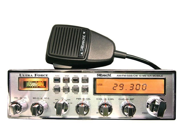

Να και το μηχανημα που φοραω
