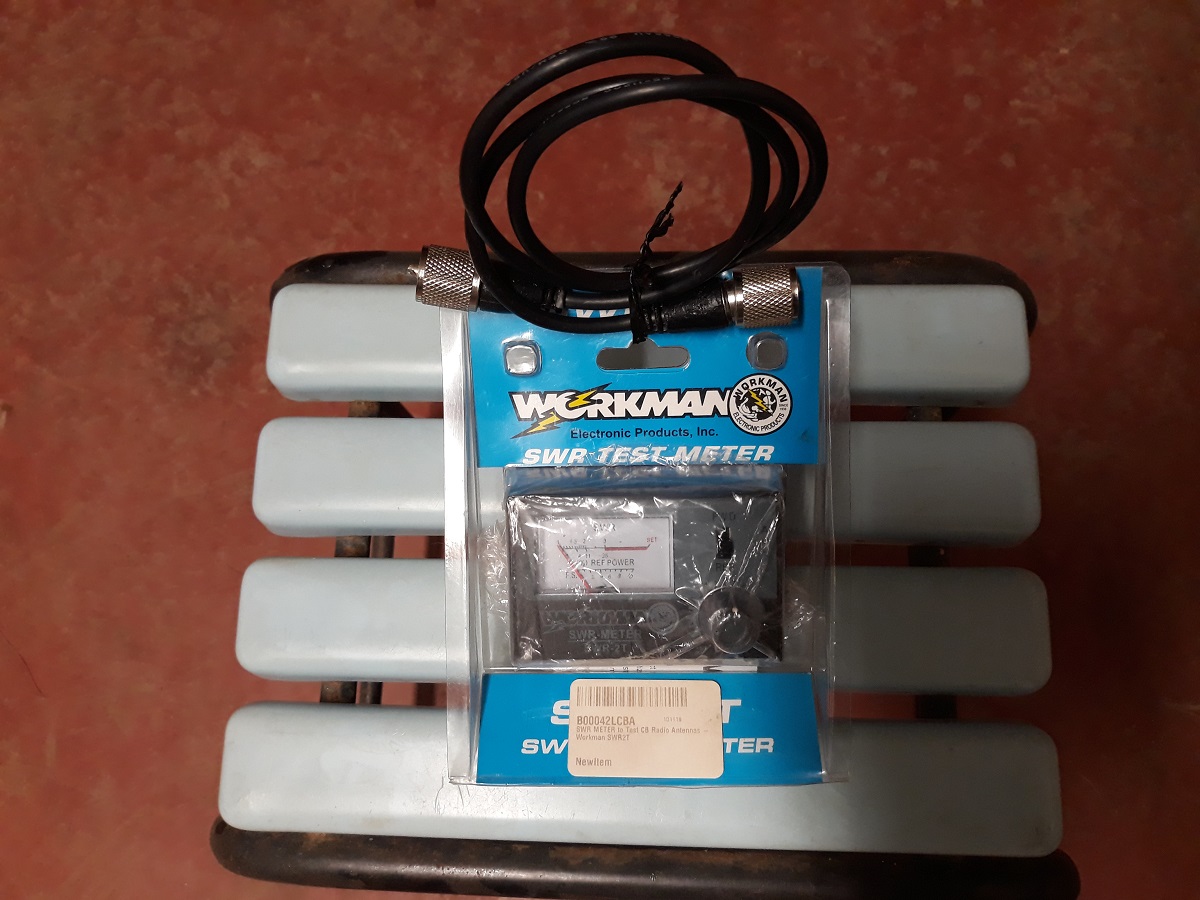

Πες μας και πως μετρας και ρυθμιζεις τα στασιμα κυριε Τονυ :mrgreen:
Με ενδιαφερει κι εμενα,το cbaki μου το χω στην αποθηκη και λεω να το περασω στο nj
Re: Εγκατάσταση Cb φορητότητα
Δημοσίευσηαπό Tony Louk » Δευτ Δεκ 21, 2020 2:06 pm
Έχω ειδικό εργαλείο!
