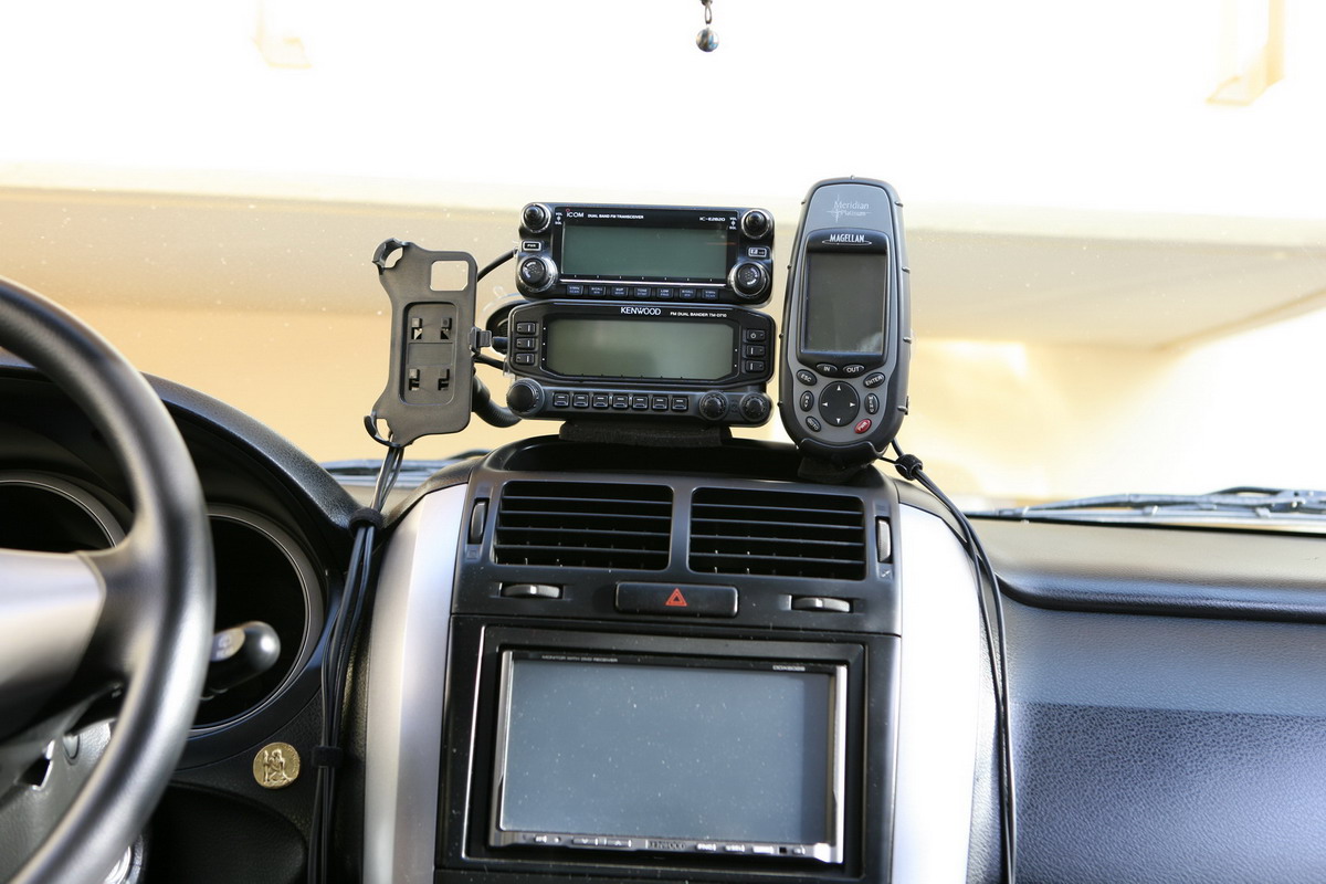

Στο Vitara μου έχω εγκατεστημένα 2 VHF/UHF mobile, με μέγιστη ισχύ εκπομπής 50W και με πρόβλεψη για εγκατάσταση και ενός φορητού VHF/UHF με εξωτερική κεραία. Η εγκατάσταση έγινε με τη λογική να μπορεί να αφαιρεθεί γρήγορα, χωρίς να πληγώσει το ταμπλό του αυτοκινήτου. Το φορητό συνήθως το πιάνω με velcro από τη λάμα ασφάλισης που έχει, επάνω στο χειρόφρενο και με τη βοήθεια ενός μικρομεγάφωνου μπορώ και εκτελώ τις βασικές του λειτουργίες. Σε κάθε φωτογραφία φαίνονται οι προσόψεις των μηχανημάτων καθώς στα περισσότερα mobile VHF αυτές είναι αποσπόμενες. Τα μηχανήματα είναι τοποθετημένα στο πίσω μέρος του αυτοκινήτου. Η τροφοδοσία τους είναι απευθεία από την μπαταρία του αυτοκινήτου.
Η πρώτη εγκατάσταση με το Kenwood TM-D710E και το Magellan πάνω στο ταμπλό, συνδεδεμένα μεταξύ τους ώστε να μπορώ να εκπέμπω το στίγμα μου και το ICOM IC-2820 τοποθετημένο στη βάση της κονσόλας, μπροστά από το λεβιέ.

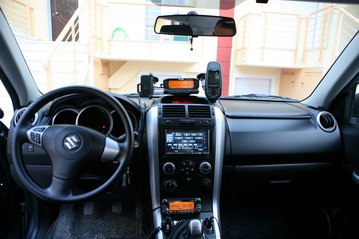

Η δευτερή και τωρινή μορφή εγκατάστασης με όλα τα VHF πάνω στο ταμπλό ώστε να μπορώ να παρακολουθω τις ενδείξεις τους χωρίς να απομακρύνω το βλέμμα μου από τον δρόμο. Η εγκατάσταση και στις δύο περιπτώσεις έγινε με βεντούζες. Μέχρι τώρα δεν μου έτυχε ποτέ να ξεκολήσει κάποια.

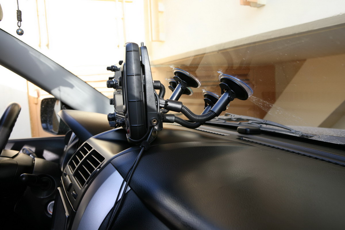

Οι θαυματουργές και εύκαμπτες βεντούζες

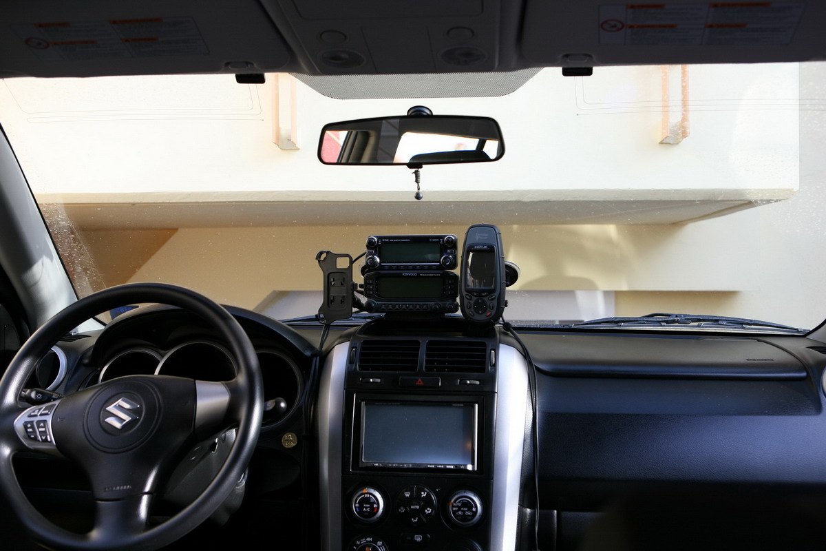

Η τελική εικόνα. Εμποδίζουν ελάχιστα και αυτό μόνο σε δύσκολο παρκάρισμα.
Φυσικά σε κάθε φωτογραφία φαίνεται και η βάση του κινητού, αριστερά της εγκατάστασης.
