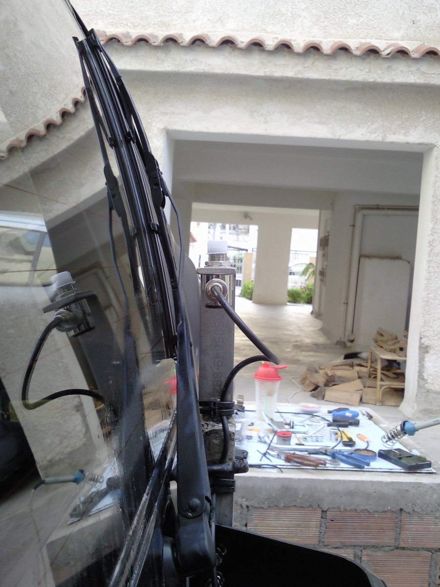

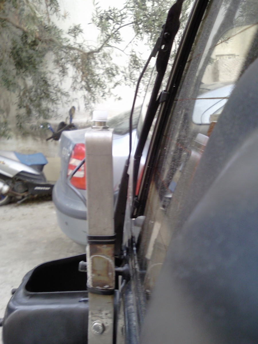

Σήμερα επιτέλους έγινε πραγματικότητα μία σκέψη που είχα από καιρό… Έβαλα σταθερό CB! :dance: Και μάλιστα στην θέση η οποία το περίμενε εδώ και 2 χρόνια, έτσι μπήκε CB με ηχείο στην πρόσοψη, το γνωστό Midland 220 :D :D

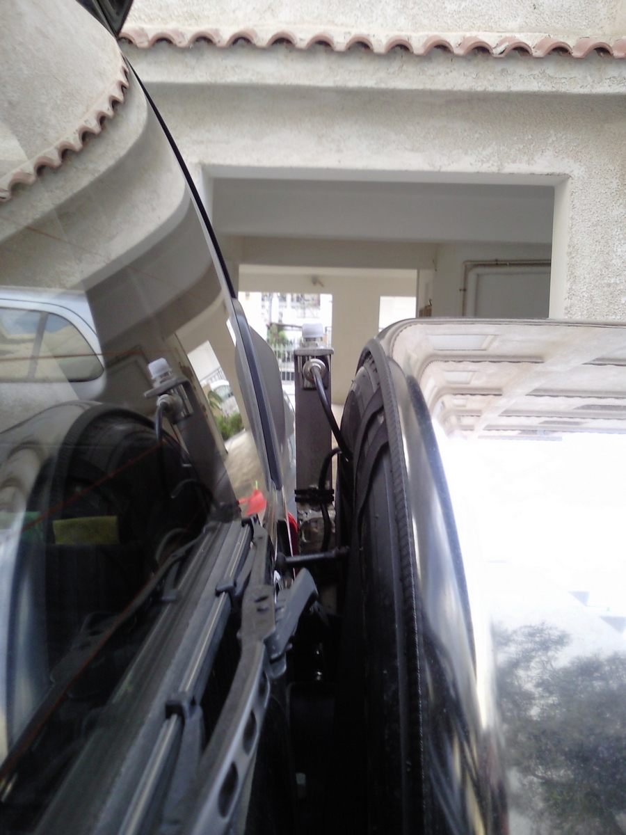

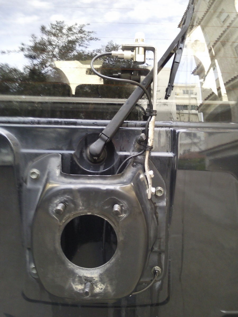

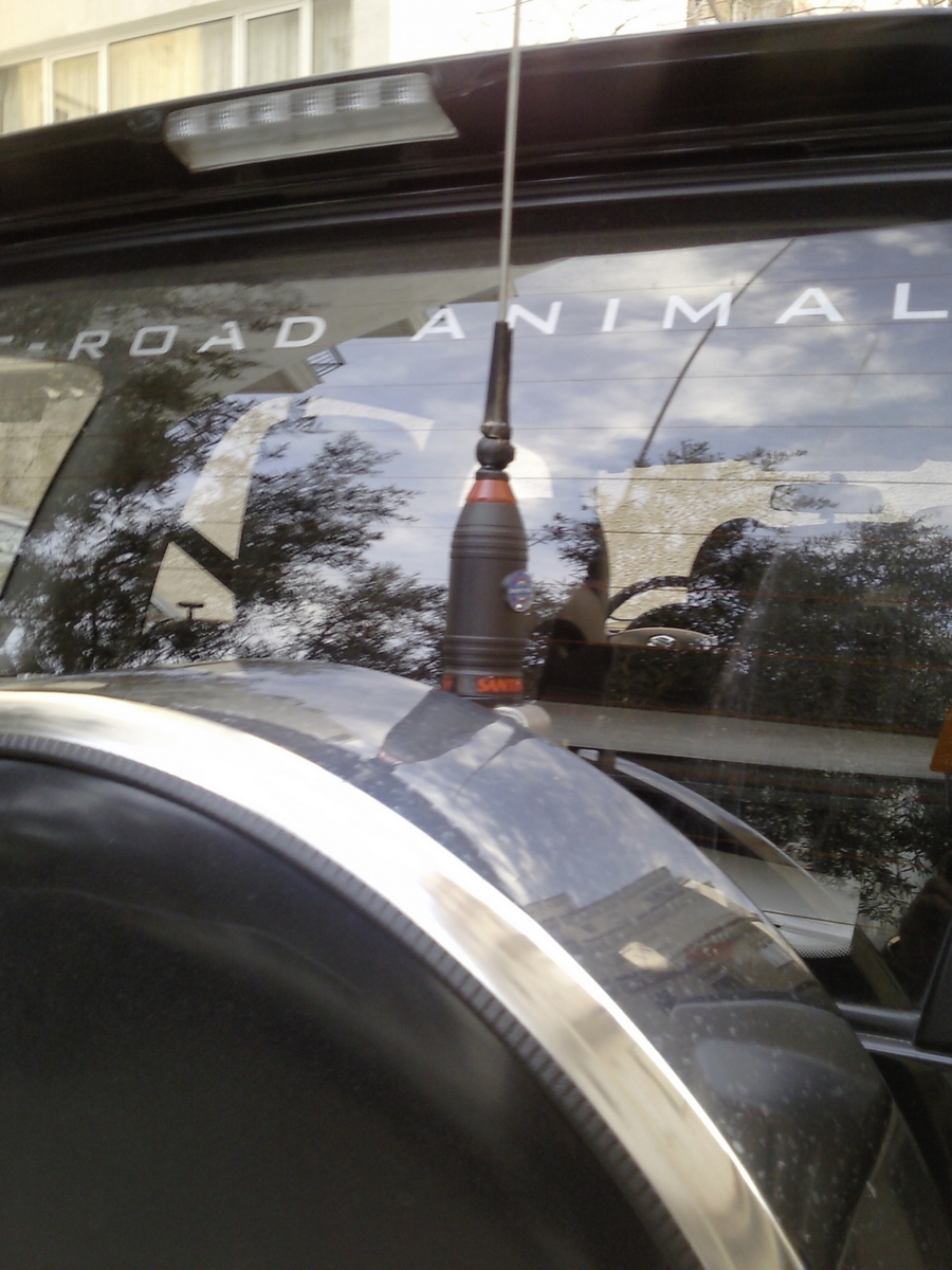

Από το Πάσχα, άρχισα τις προεργασίες για την βάση της κεραίας, ώστε να μην φαίνεται καθόλου, όταν η κεραία θα έλειπε… :think:

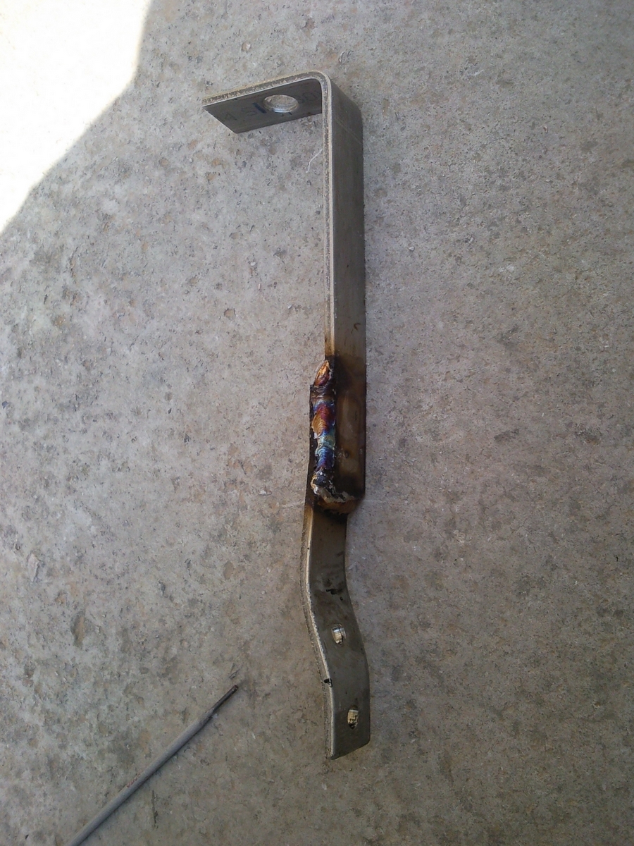

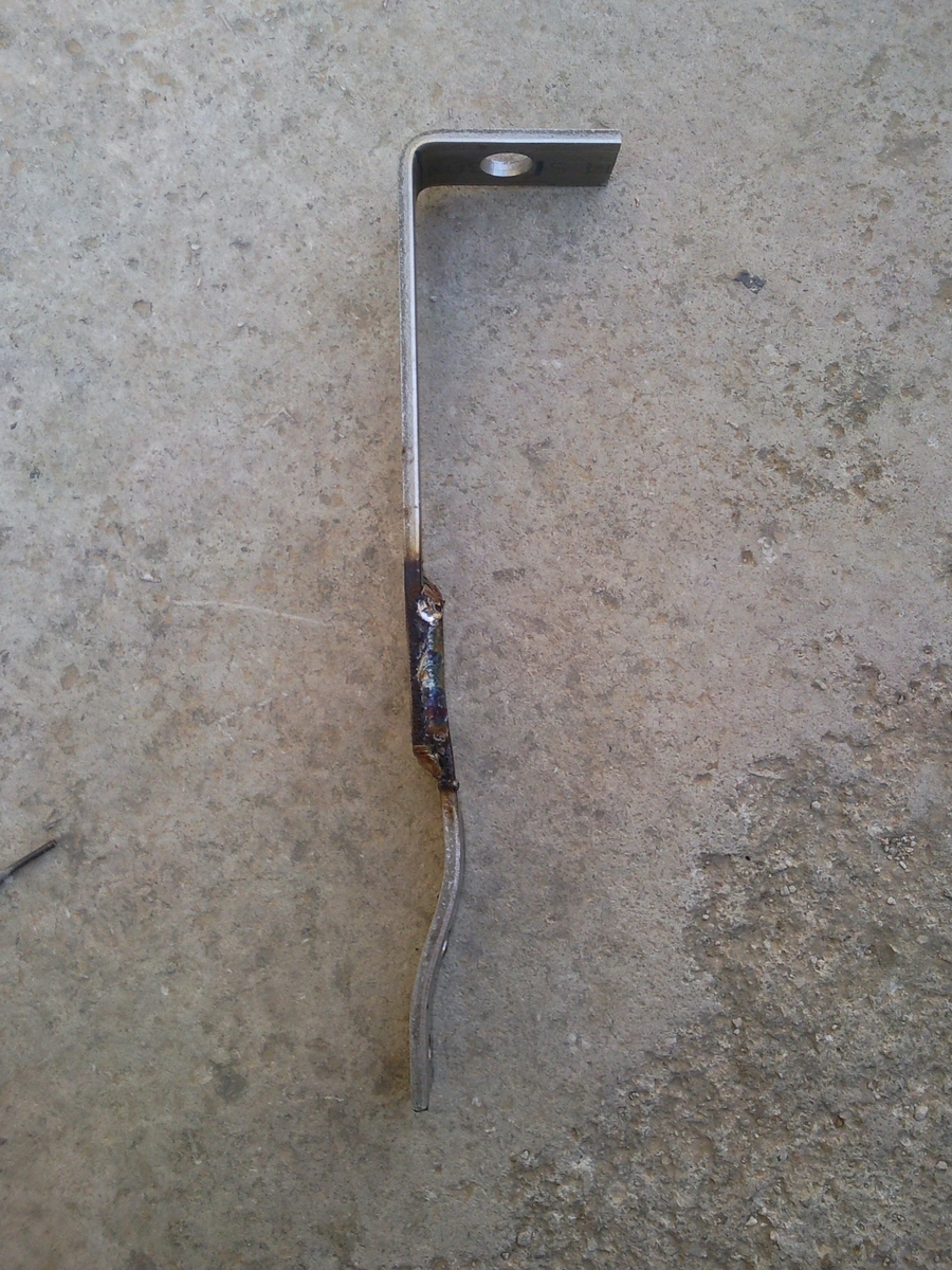

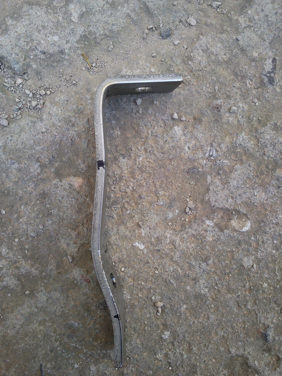

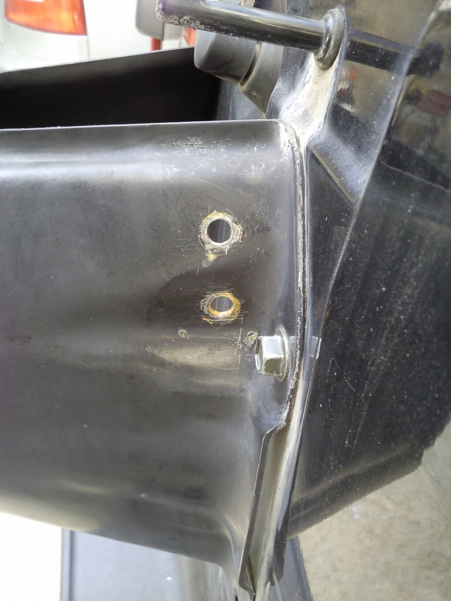

Πήρα λοιπόν ανοξείδωτη (304) λάμα 30χ3,5mm και με την βοήθεια των σκληρών τρυπανιών του πατέρα μου, μιας βαριοπούλας για τις «κούρμπες» και ενός καλού ανθρώπου με ειδική μέγκενη για γωνιάσματα (μαγαζί κατασκευής τρέιλερ) έφτιαξα την βάση (αρκετά χωμένη μεταξύ ρεζέρβας και παρμπρίζ)… Την στήριξα με ανοξείδωτε βίδες, διπλές ανοξείδωτες ροδέλες και φυσικά ανοξείδωτα παξιμάδια (με κόντρα παξιμάδι σε κάθε ένα)

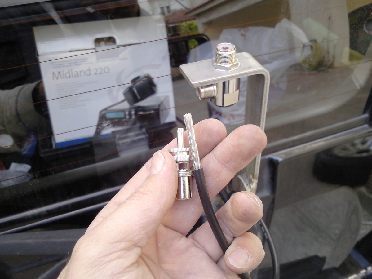

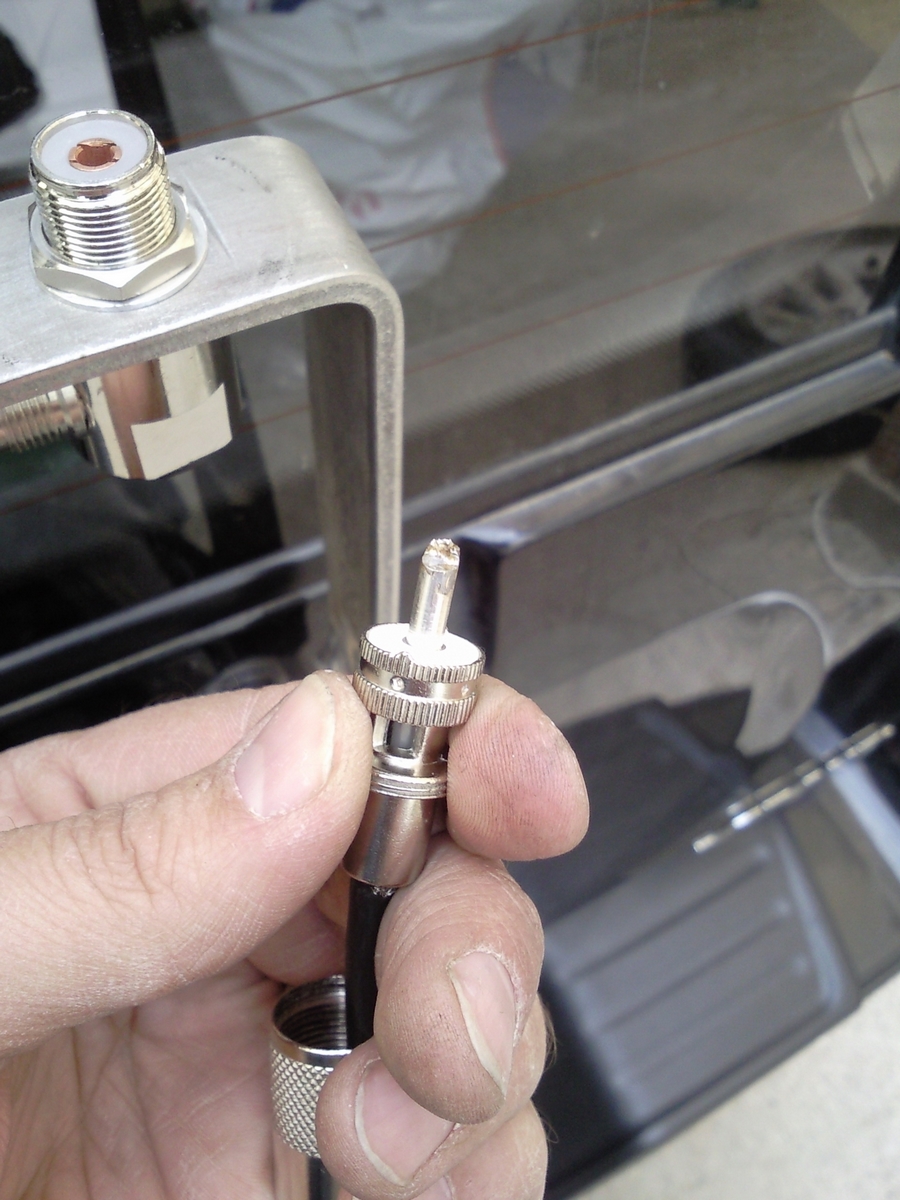

Το καλώδιο της κεραίας θα το πέρναγα μέσα από την βίδα στήριξης της ρεζέρβας, στην οποία έκανα τρύπα 6mm σε τόρνο.
Στην βάση κεραίας, η τρύπα για την βάση της κεραίας είναι 16mm και έγινε σε πρέσσα.
Οι τρύπες για τις ανοξείδωτες βίδες στήριξης στην βάση της ρεζέρβας είναι 8mm

Καλώδιο κεραίας (γιατί της μαμάς κεραίας ήταν κοντό για 0,5m :evil: ) 6,40€

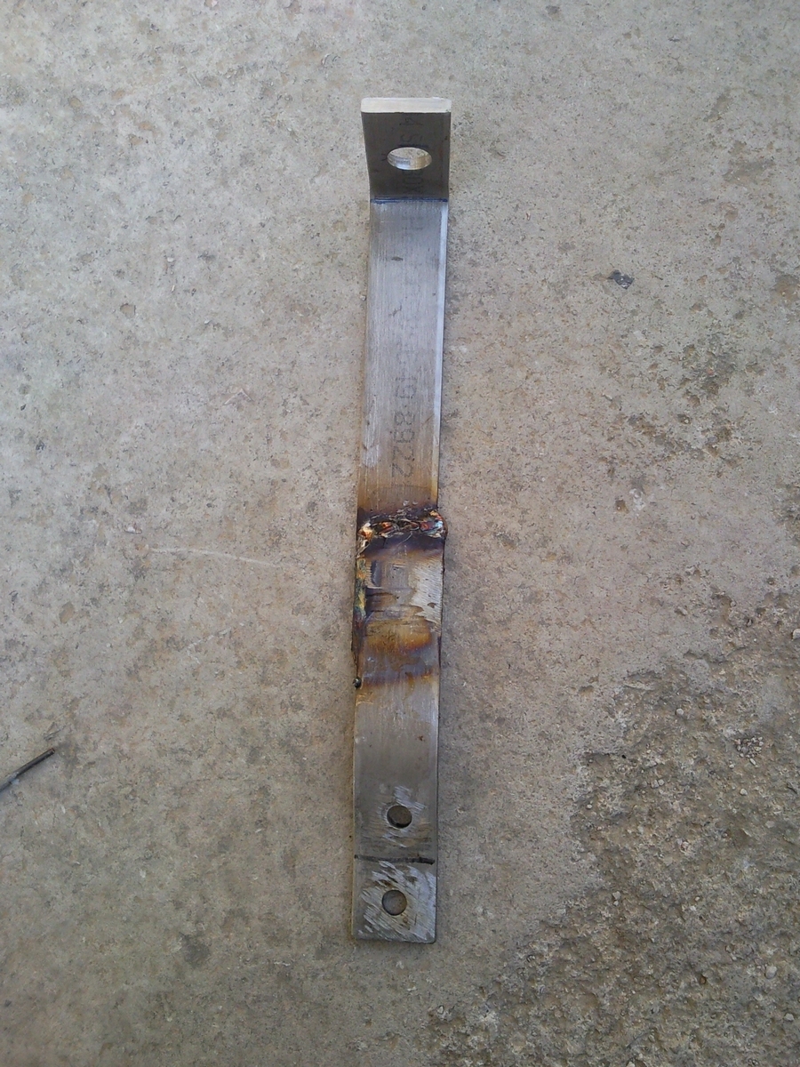

Η πίκρα: βλέπει ο τεχνικός την βάση που είχα φτιάξει και μου λέει ότι αν «εγκλωβίσω» εκεί μέσα το πηνίο της κεραίας θα έχω παράσιτα… :doh:
Βουρ λοιπόν προσθήκη κομματιού ανοξείδωτης λάμας με ανοξείδωτη ηλεκτροκόλληση… (να είναι καλά ο πατέρας μου! :mrgreen: )

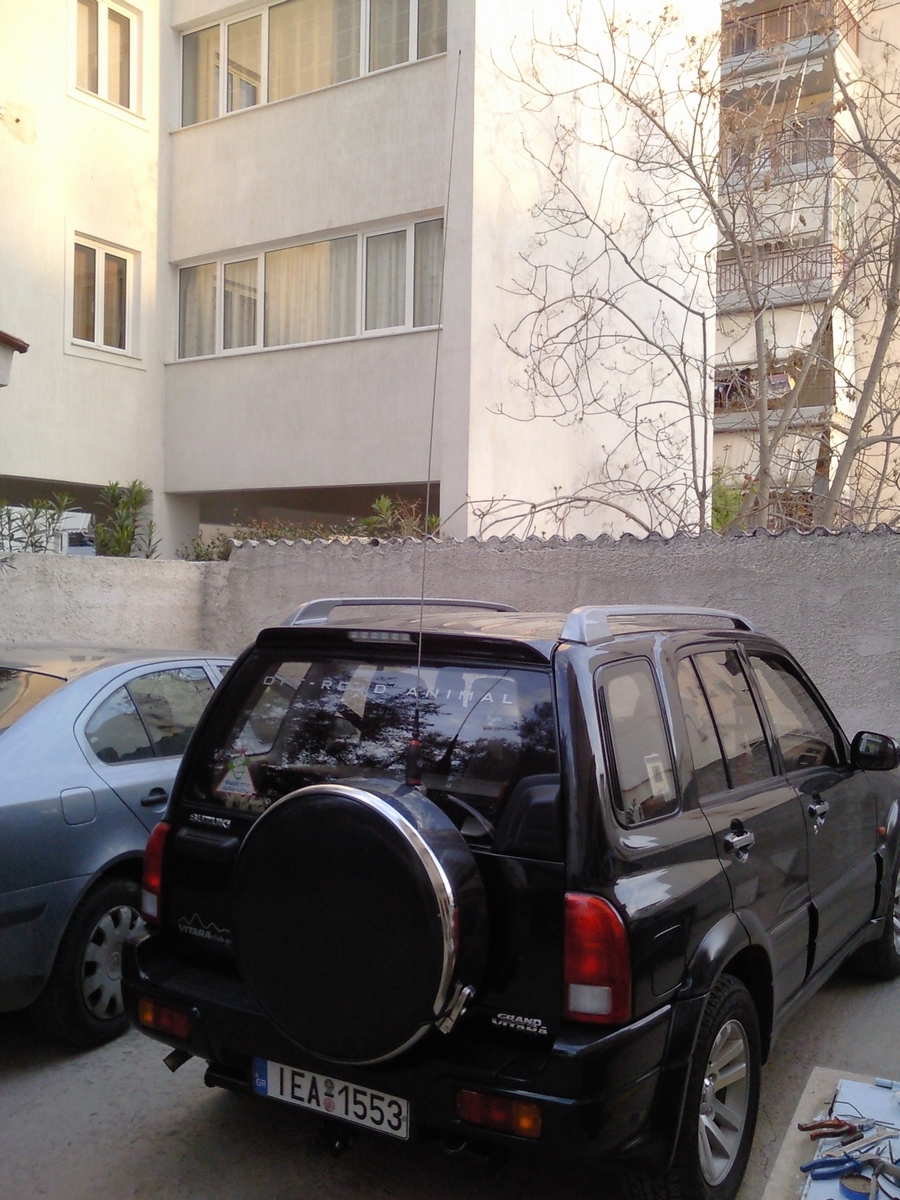

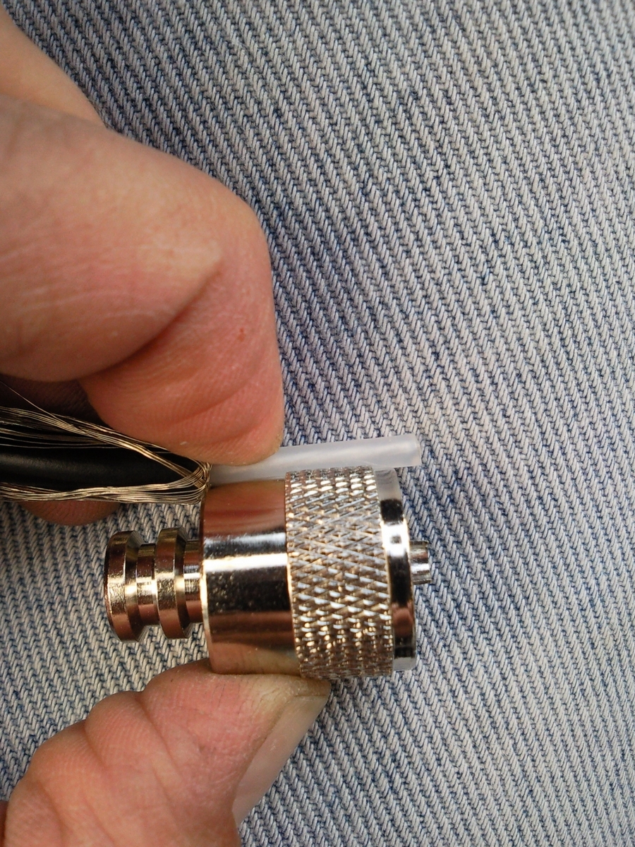

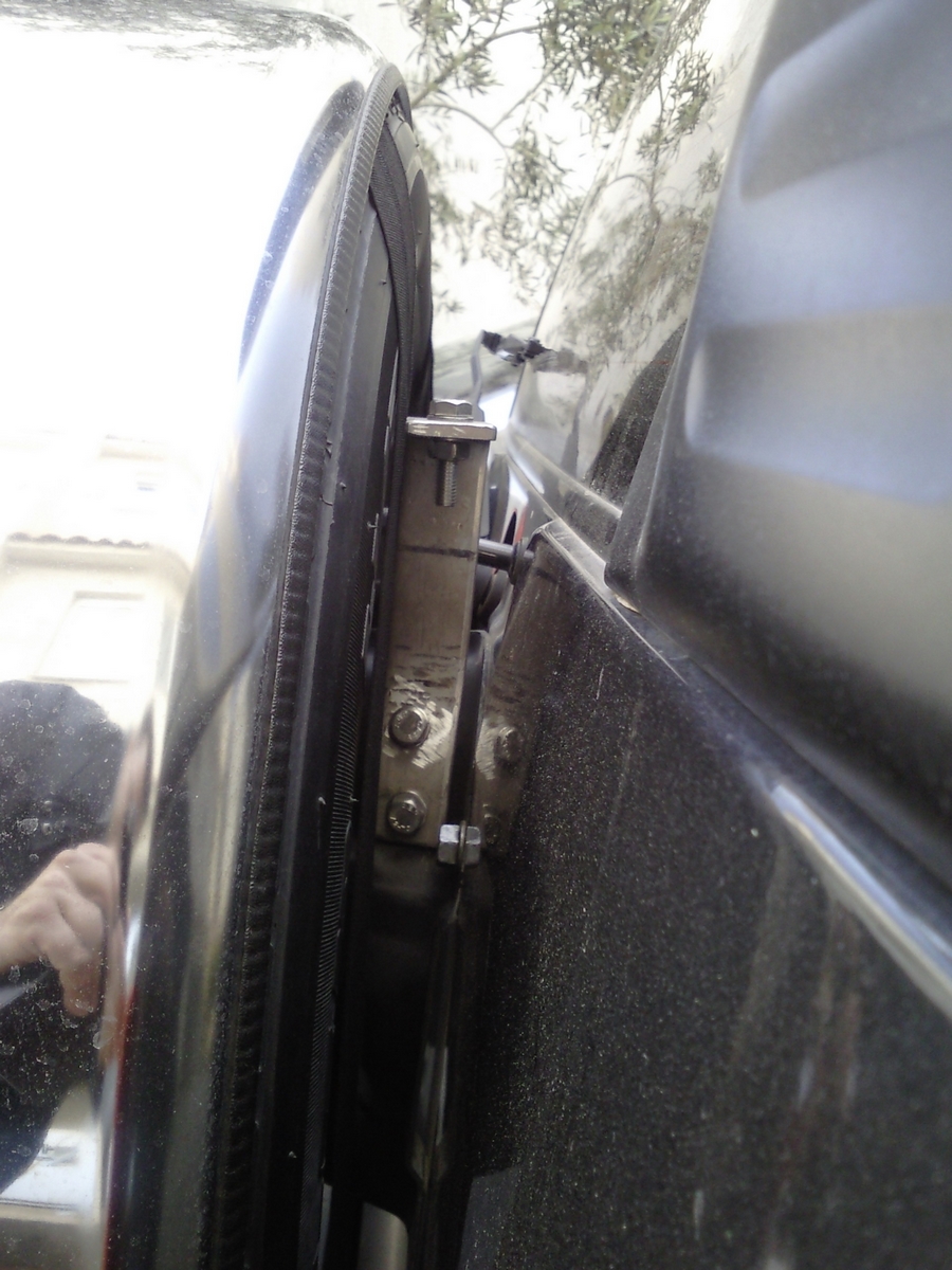

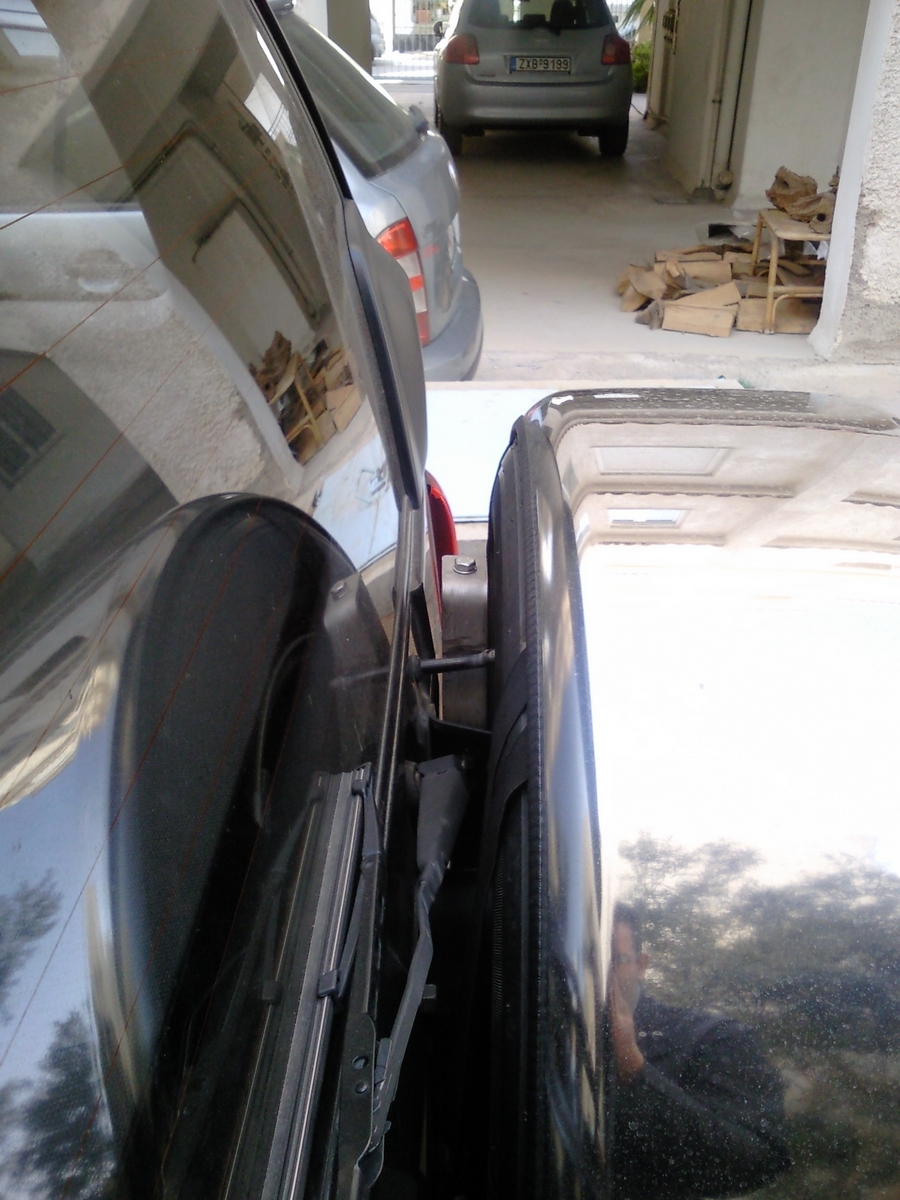

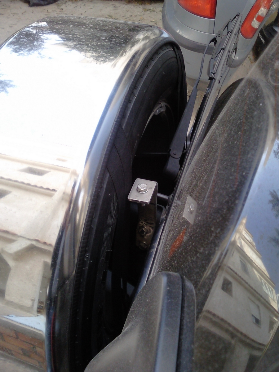

Πέρασα και το καλώδιο από τα πλαστικά, (δεν τράβηξα φωτό, είχα εργασιακό οίστρο!!! - και το έφτασα στη θέση όπου θα έμπαινε το CB.
Επίσης δείτε εδώ:

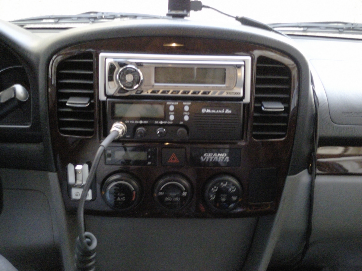

Ακολουθούν οι φωτογραφίες από την εγκατάσταση…
Να πω ότι το τελικό αποτέλεσμα (αισθητικά) με χαλάει που δεν μπόρεσα να βάλω την πρόσοψη… Πρέπει να ψάξω σε μαγαζί με μεγάλη ποικιλία σε τέτοια είδη και θα διορθώσω το περιμετρικό χάος (θα δείτε στο τέλος τι εννοώ)
Άντε και καλές συνομιλίες να έχουμε!!! :D :dance:

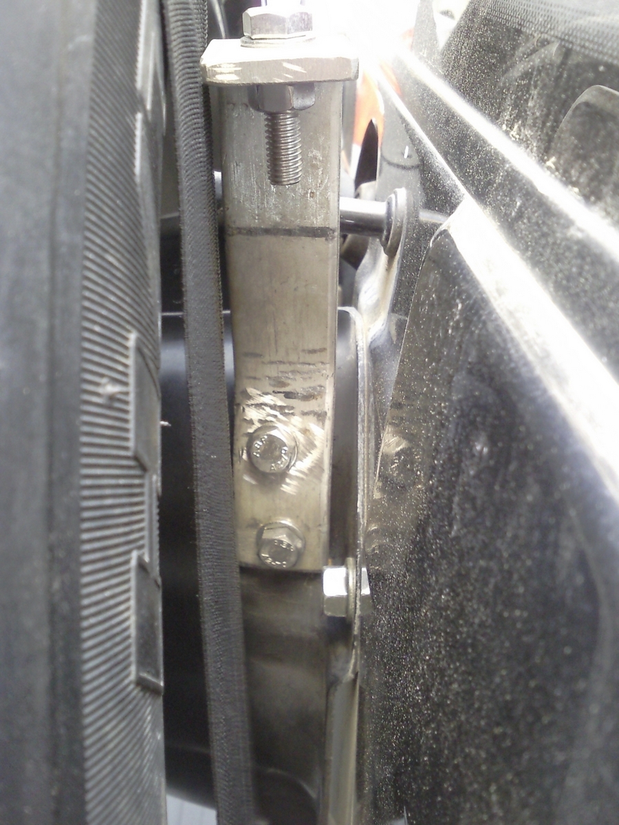

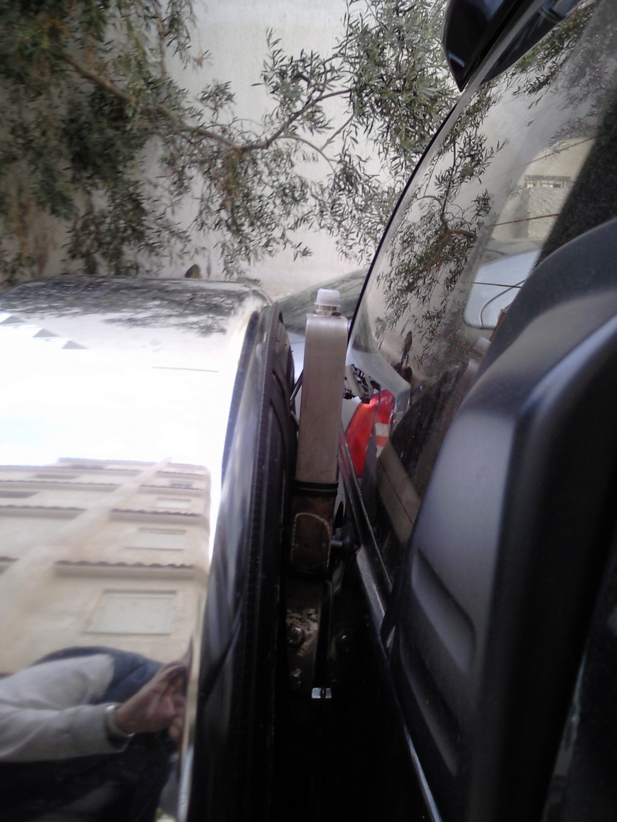

Η προέκταση κολλήθηκε λίγο "παράκεντρα" επίτηδες, διότι ήταν πολύ κοντά στο λάστιχο και ήθελα λίγο "αέρα" για τυχόν αλλαγή διάστασης ελαστικού της ρεζέρβας :wink:
ακολουθούν και άλλες....

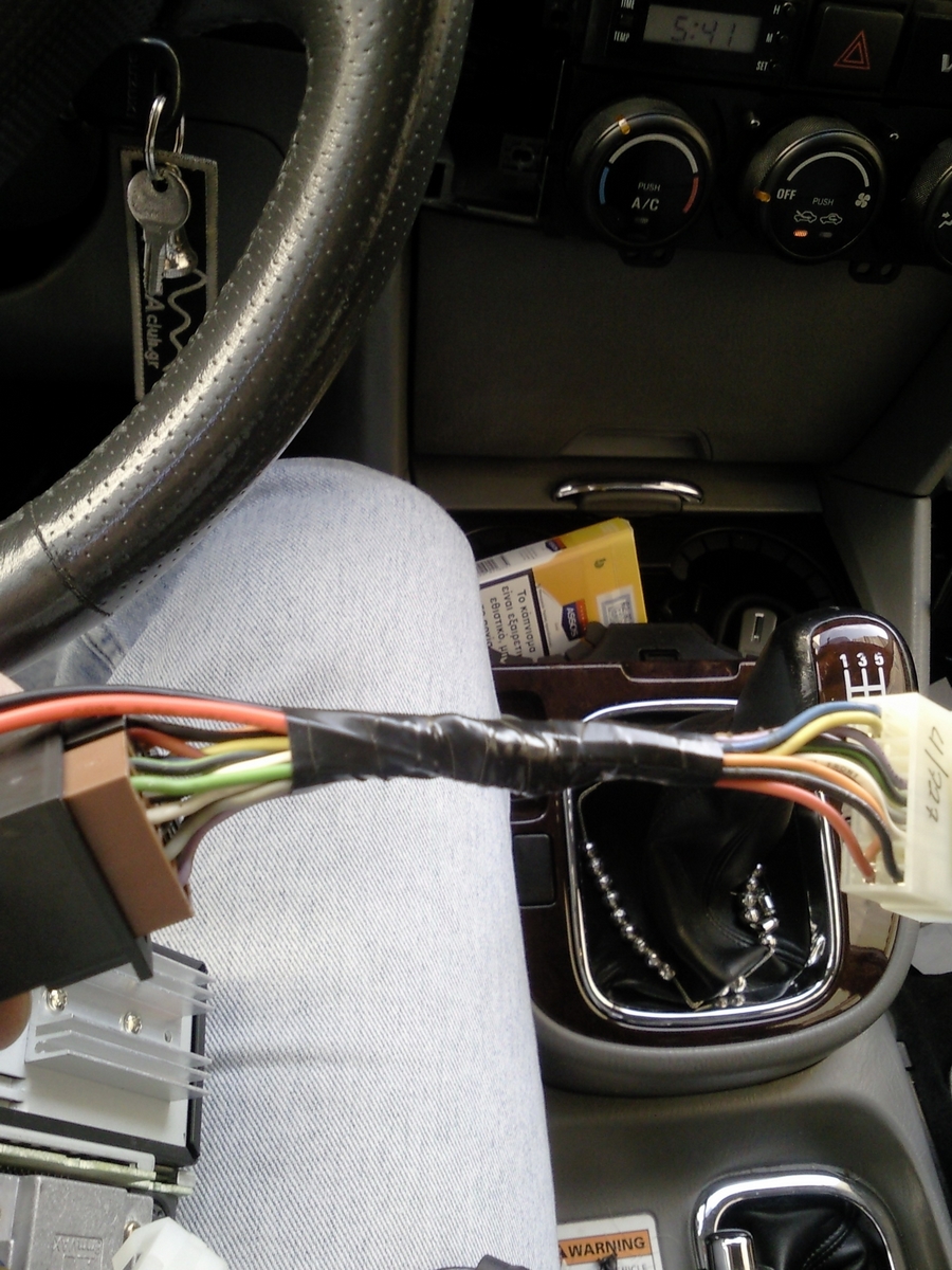

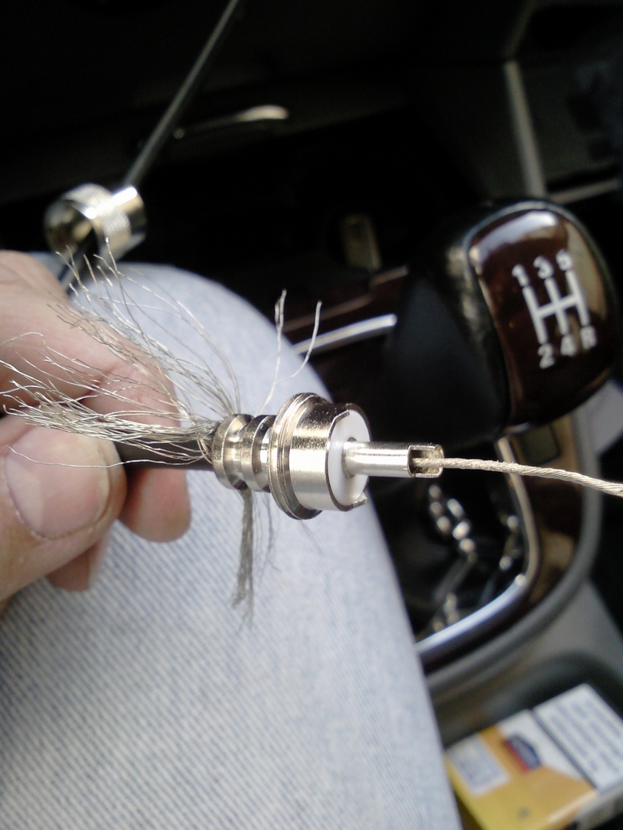

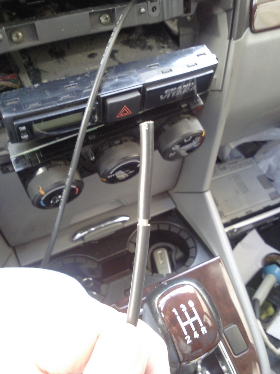

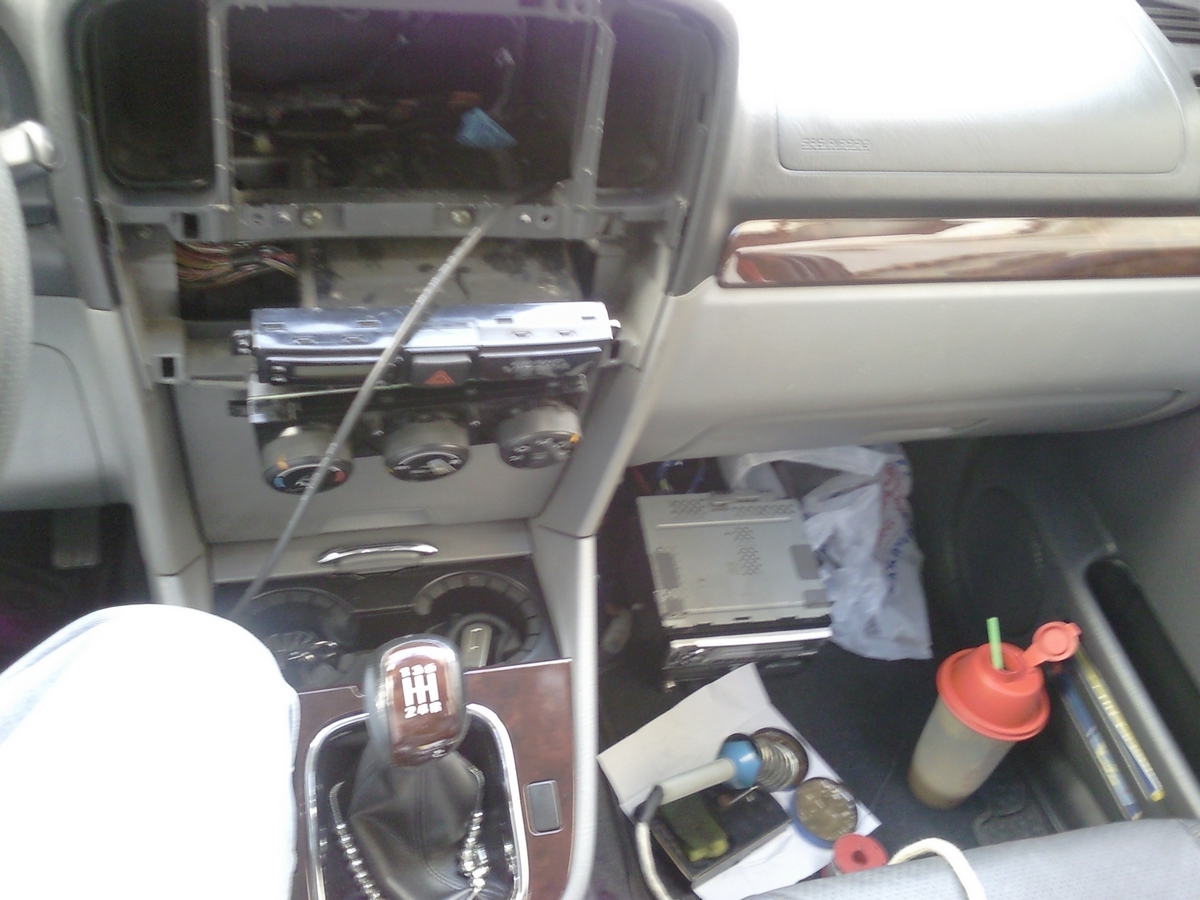

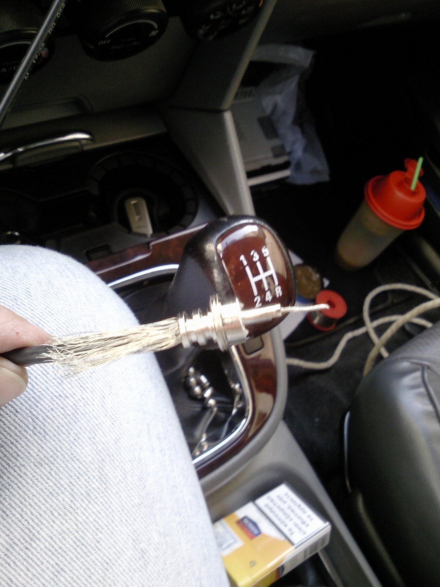

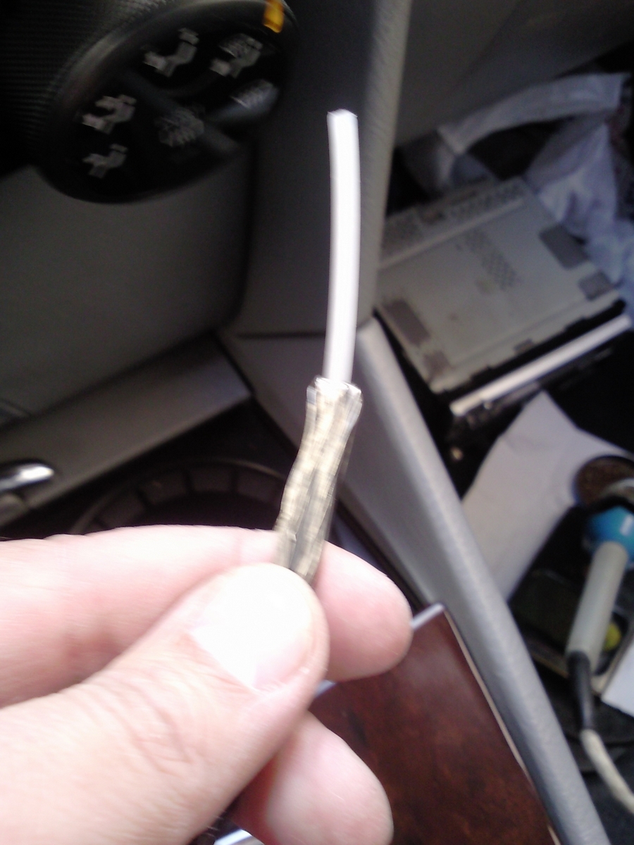

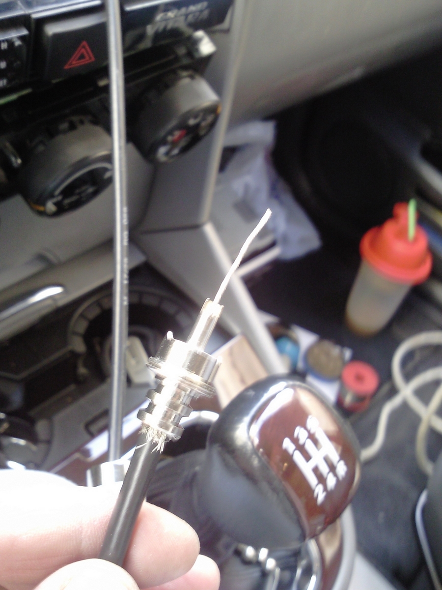

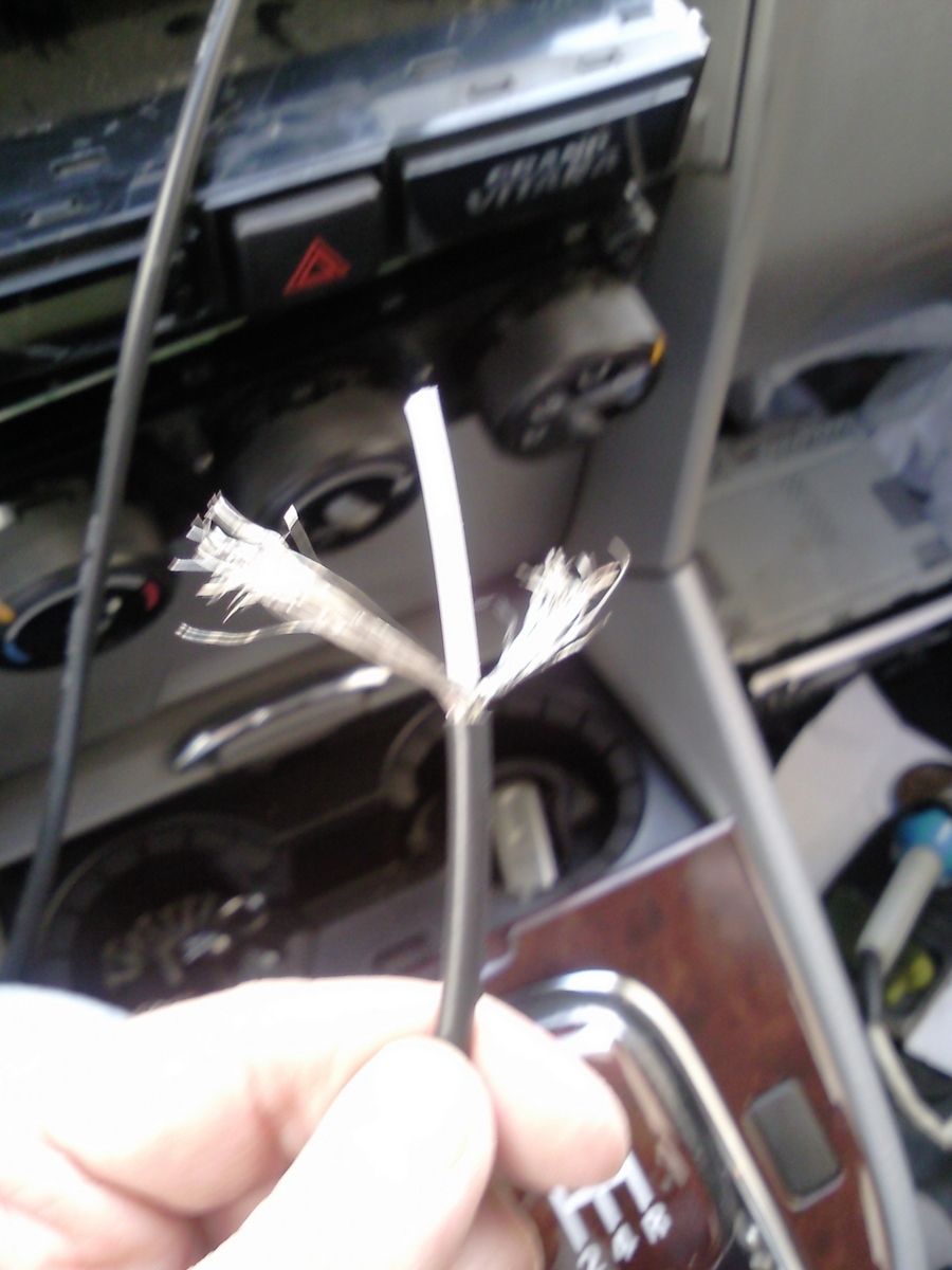

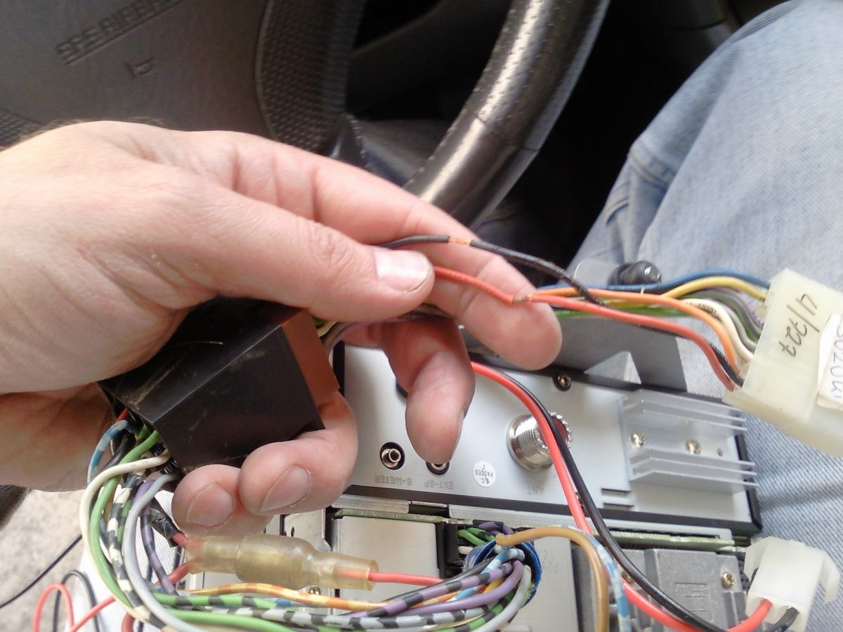

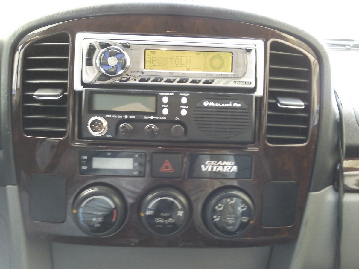

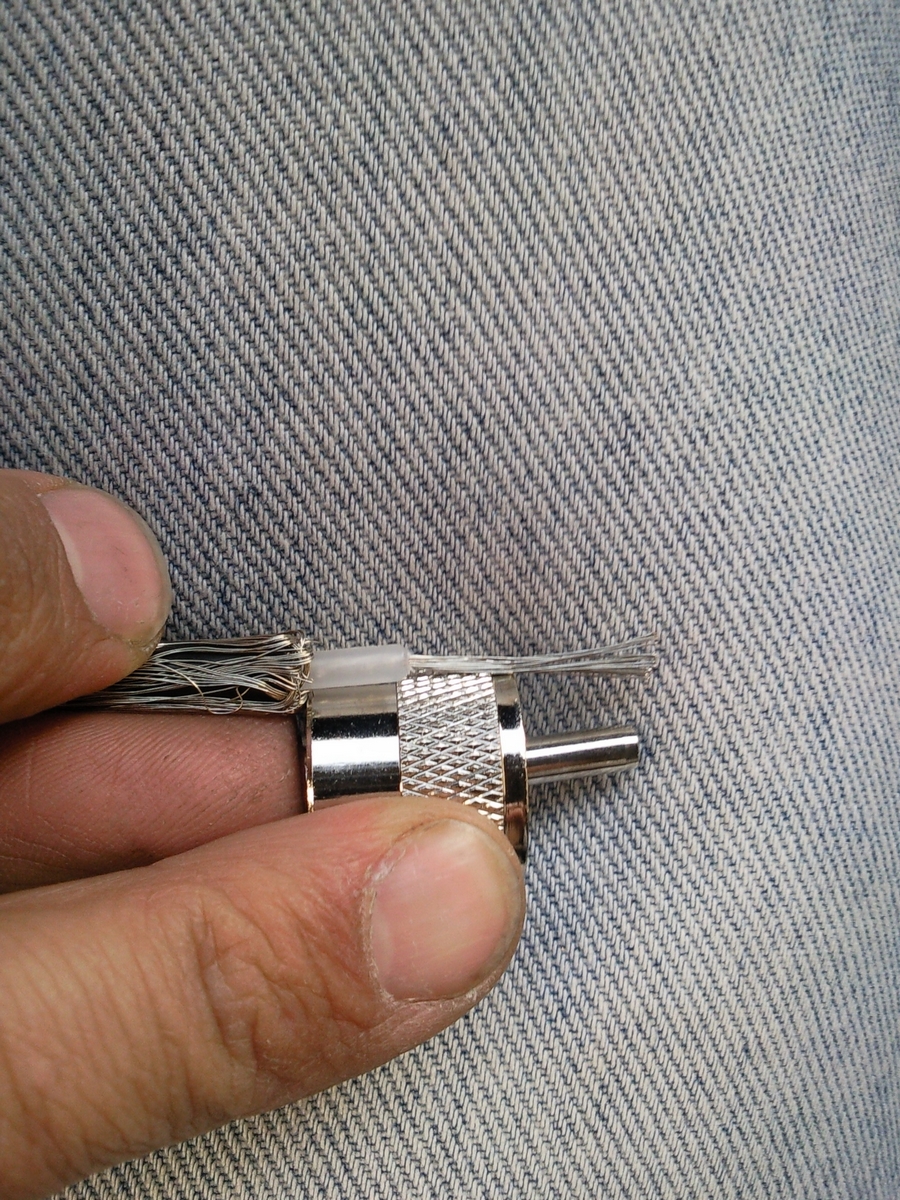

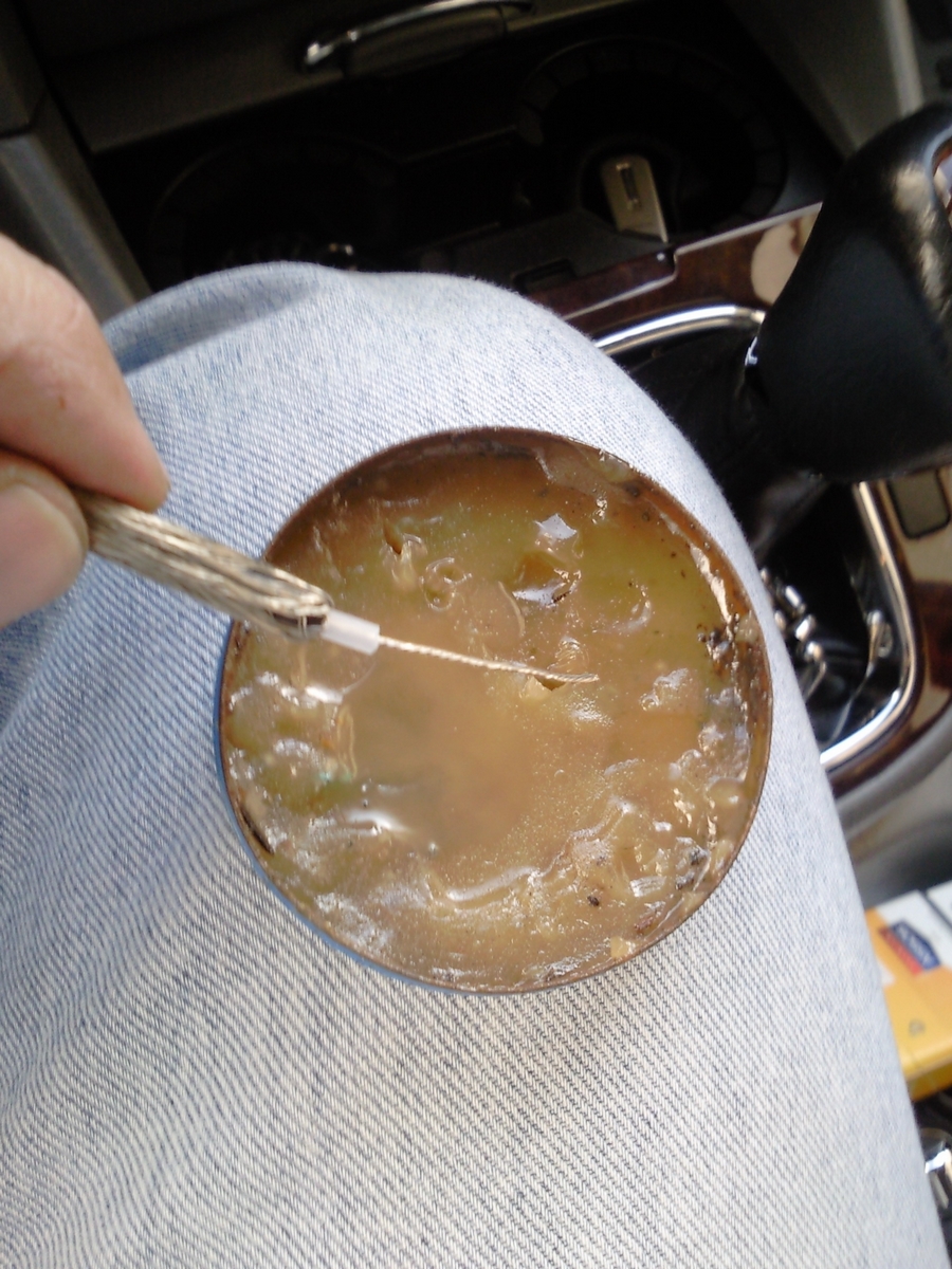

Αυτή η σολδερίνη κάνει θαύματα!!! Σου χώνει το καλάι σε απίστευτα σημεία :D (για όσους δεν ξέρουν...)

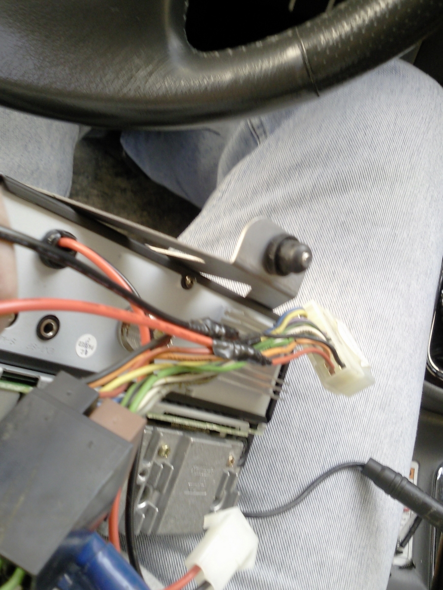

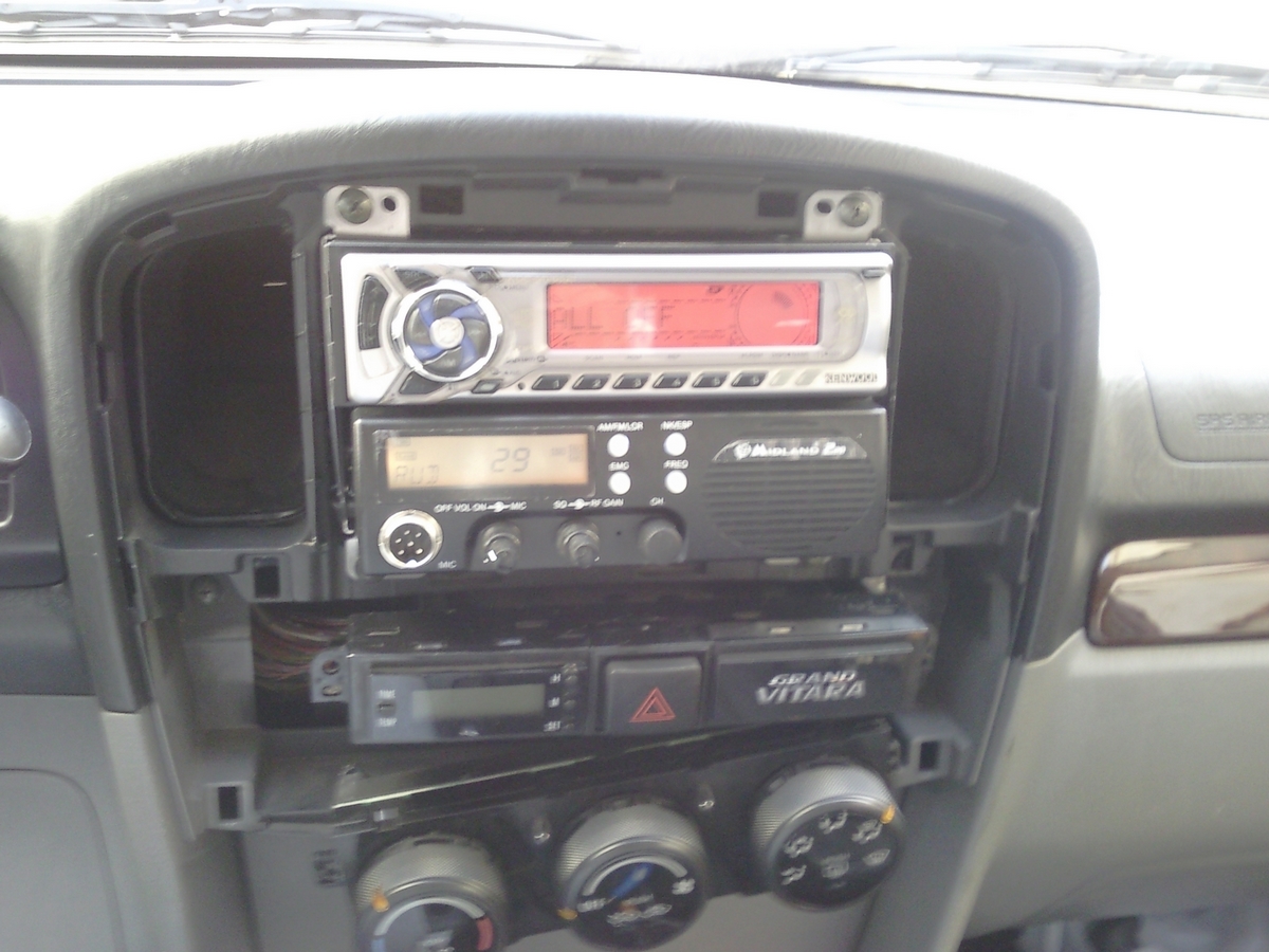

Η τροφοδοσία του cb έγινε από την καλωδίωση που τροφοδοτεί το radiocd... η οποία έχει μόνιμο ρεύμα (χωρίς κλειδί)... δεν καταλαβαίνω γιατί μερικοί αποσυνδέουν μπαταρία...

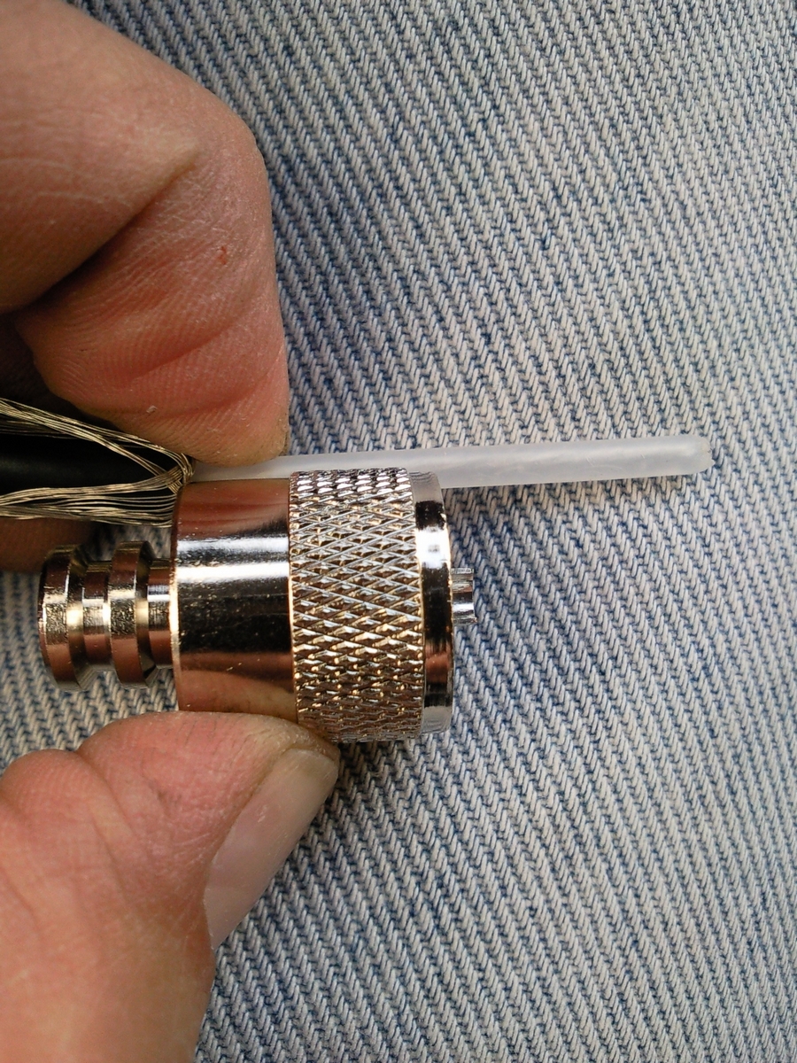

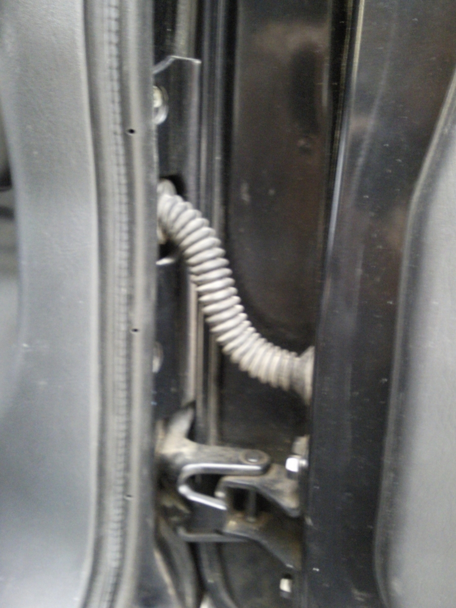

Προσέξτε ότι το καλώδιο το έχω περάσει ΜΕΣΑ από την φούσκα, όχι απ'έξω!... ναι, ναι... περνάει με λίγη βοήθεια με ψηλάφιση, περνάει!!!

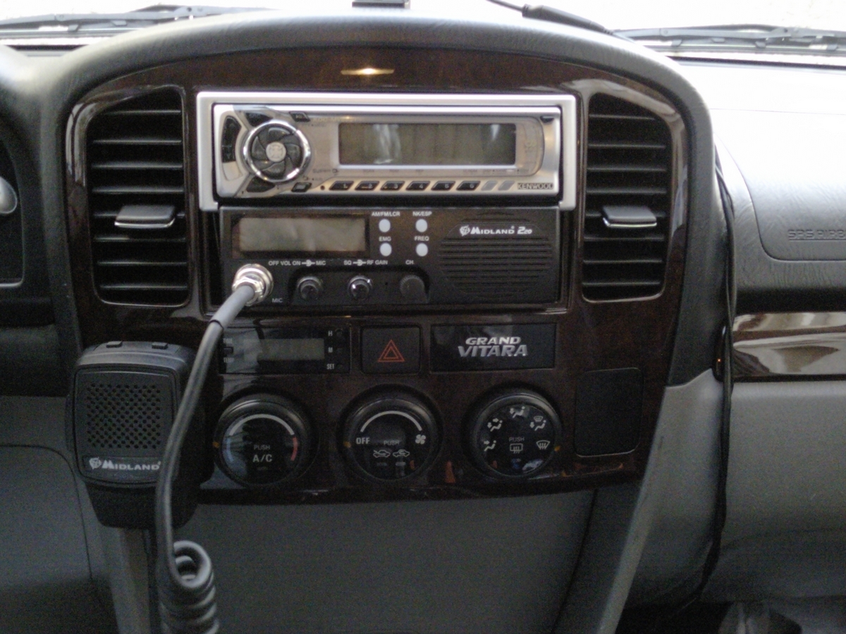

Αυτό δεν μου αρέσει :evil: Θα το φτιάξω όμως.... θα βρω κάτι που θα μου αρέσει και θα ομορφύνει :think:
.......... η συνέχεια για το τελικό φινίρισμα με την πρόσοψη που βρήκα εδώ: viewtopic.php?f=29&t=7557&p=132522#p132522

:think: Mμμμμμμμμ ! Καλά ! Κάτι έκανες ! Δεν μπορώ να πω ότι ενθουσιάστηκα από τη δουλειά σου , αλλά για αρχή και για να μην σε απογοητεύσω ... θα πω " ωραίος " !
Δεν μου αρέσει καθόλου που κόλλησες την λάμα για να την προεκτείνεις ! Αν ήμουν στη θέση σου , θα έπαιρνα καινούρια !
Επίσης μπορούσες να στηρίξεις τη λάμα στην υπάρχουσα βίδα ( τη μία από τις τρεις που στηρίζουν τον αφαλό της ρεζέρβας ) και όχι να τρυπήσεις , κάνοντας δύο νέες τρύπες στον αφαλό ! Και μην μου πεις ότι με μία δεν θα στεκόταν ... Αν διαμόρφωνες την λάμα να πάει να αγκαλιάσει ακριβώς στο σχήμα του αφαλού , δεν θα κουνιόταν καθόλου ! Έτσι το είχα κάνει και εγώ στο παλαιό gv και έτσι το έκανα και στο νέο !
Κανόνισε τι θα κάνεις με το κενό που σου αφήνει το cb γύρω γύρω , γιατί είναι άκρως αντιαισθητικό !

Την βάση την έβαλα έτσι, ώστε να είναι "κάθετα" με την φορά του αυτοκινήτου, ώστε να μην "παλατζάρει" από τον αέρα στο δρόμο.. αλλά που να το σκεφτείς εσύ αυτό :mrgreen:
Την προέκτεινα με ηλεκτροκόλληση γιατί δεν άντεχα άλλο σφυροκόπημα με την βαριοπούλα ώστε να ξαναφέρω την λάμα να αγκαλιάσει σωστά την βάση και επίσης άλλοα βάλε-βγάλε τρυπάνια για να κάνω τις τρύπες πάλι...:lol: Και θα ξαναπετύχαινα τις σωστές θέσεις σε σχέση με αυτές που είχε πλέον η βάση ρεζέρβας? (φτιάξε μου μία βρε εσύ που μπορείς... :mrgreen: :lol: )
Έχω αφήσει επίτηδες στο αγκάλιασμα της λάμας με την βάση ρεζέρβας κάποιο κενό, ώστε να βάλω ροδέλα και από τις 2 μεριές τις βίδας ώστε να έχω σωστό "σώμα" για πάντα.... αλλά που να το σκεφτείς εσύ αυτό :mrgreen:
Έχω βάλει 2 βίδες, γιατί αρχικά έβαλα μία, αλλά όταν πήγα με το χέρι να την κουνήσω έβλεπα ότι κουνιόταν (έστω και λίγο) και μου έγδερνε την υπόλοιπη βάση ρεζέρβας... άλλωστε, 2 σημεία στήριξης είναι πάντα καλύτερα από ένα....αλλά που να το σκεφτείς εσύ αυτό :mrgreen:

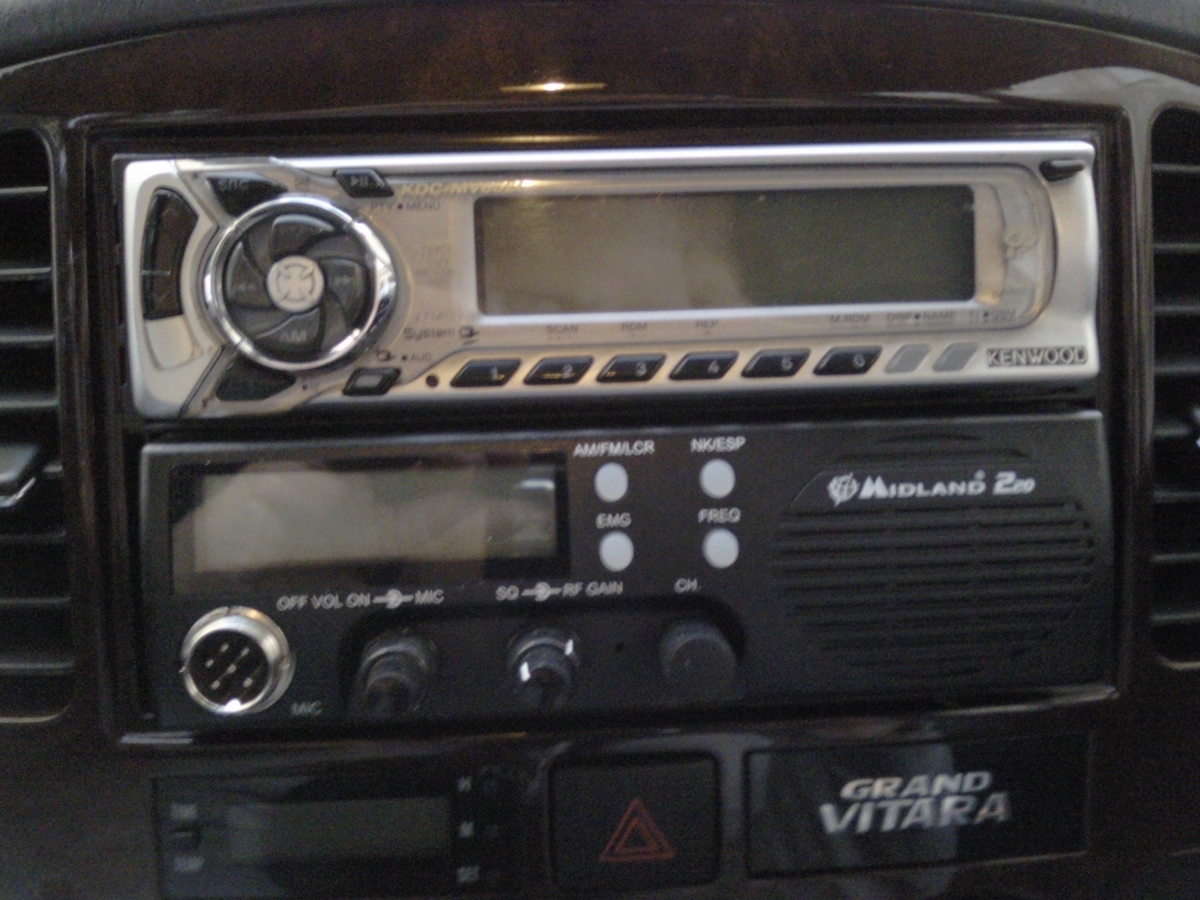

Το κενό θα το καλύψω με ενιαίο πλαίσιο ομοιόρφο που θα αγκαλιάζει και το ράδιο και το cb. Δεν μου αρέσουν οι διχρωμίες...αλλά που να το σκεφτείς εσύ αυτό :mrgreen:

Και το ράδιο και το cb ΔΕΝ είναι "τραβηχτά... Έχουν βιδωθεί μέσα στην βάση που υπήρχε από το παλιό radiocd (Clarion), διότι δεν υπάρχει βάση 2din που να χωράει μέσα της 2 μεμονωμένες βάσεις 1din η κάθε μία....
Οπότε, ο κλέφτης θα προσπαθήσει να τα τραβήξει, θα πάρει τα ........ μου και θα φύγει
Επίσης, το radiocd είναι παμπάλαιο και το έχω αφήσει επίτηδες έτσι... να μην τραβάει τα βλέμματα.... άλλωστε πάει ο καιρός που ασχολούμασταν με δυνατές μουσικές και καλά μηχανήματα...
Το cb τώρα, να τραβήξει βλέμματα... δεν νομίζω (το ελπίζω βέβαια)

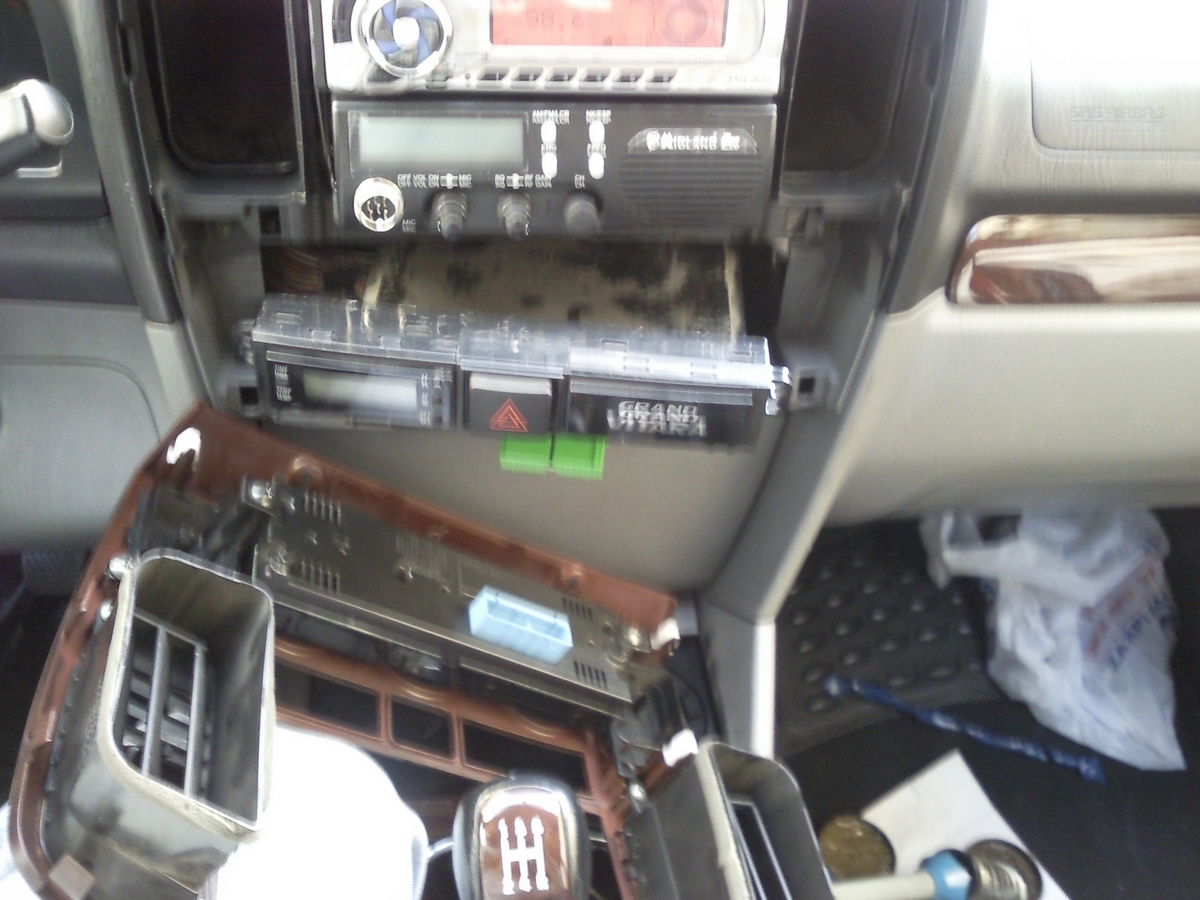

Στο καφέ αν έρθεις θα σου πω περισσότερα για τον τρόπο λυσίματος της κονσόλας... είναι πραγματικό "μανίκι" :wink:
