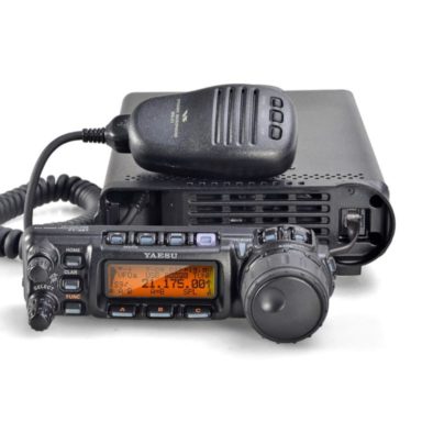

Ειναι καιρος που εγινε η τοποθετηση, αλλα αμελησα να φωτογραφισω την εγκατασταση. Ηρθε λοιπον το πληρωμα του χρονου να σας το παρουσιασω.
Το Yaesu 857 ειναι, εδω και μερικα χρονια που παρουσιασθηκε το μικροτερο HF ( High Frequency), mobile μηχανημα με δυνατοτητες περα απ τα συνηθισμενα. Για την ακριβεια εχει επισημως εκπομπη ληψη απο 0 εως 30 Mhz, την μπαντα των 6 m δηλαδη τους 50, την μπαντα των 2 m (144 - 146) και την μπαντα των 70 cm (430 - 440). Ακουει την ραδιοφωνικη μπαντα των FM και ολη την air band, που σημαινει ολες τις επικοινωνιες αεροσκαφων.
Επισης εχει δυνατοτητα να εμπεμψει και να λαβει ψηφιακες διαμορφωσεις, εχει ssb σε ολες τις μπαντες που σημαινει πως ειναι κατι πολυ περισσοτερο απο ενα κοινο V/U.

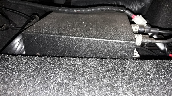

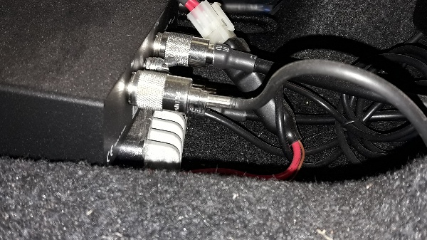

Το μηχανημα καθως και το antenna tuner, ειναι τοποθετημενα κατω απ το καθισμα του οδηγου.
Το μηχανημα εχει 2 connectors, ενα για βραχεα και τους 50 και ενα για V/U, γι αυτο και βλεπετε ενα κοκορετσι καλωδιων

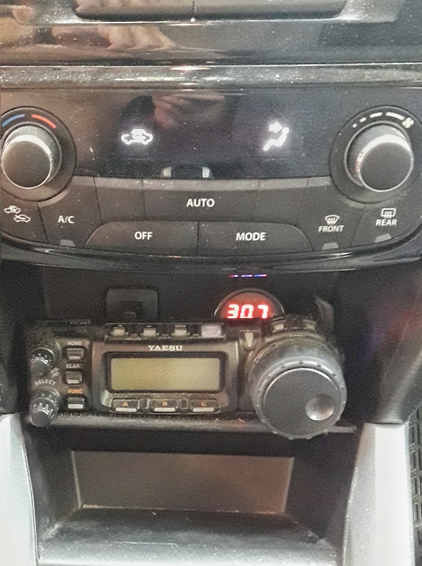

Το πλακε τηλ. καλωδιο φευγει απο κει και φθανει πισω απο την κοσνσολα, απο οπου με ενα τοσο δα τρυπακι, καταληγει στην υποδοχη της προσοψης.
Η προσοψη τωρα για να στηριχθει, εφτιαξα ενα μικρο "ραφακι" απο carbon fiber, το οποιο κοπηκε ετσι ωστε να να καθεται με το βαρος του, πανω στο ηδη υπαρχον ραφι, που ομως ηταν στενο.

Αυτο που φαινεται απο πισω ειναι ενα θερμομετρο/ βολτομετρο, για να ελεγχω με μια ματια, τι κανει η μπαταρια του αυτοκινητου, η το συνολο των μπαταριων αν ειναι συνδεδεμενες.

Δημοσίευσηαπό batfalcon » Παρ Σεπ 20, 2019 4:36 pm
Οταν ειναι σε λειτουργια φαινεται ετσι

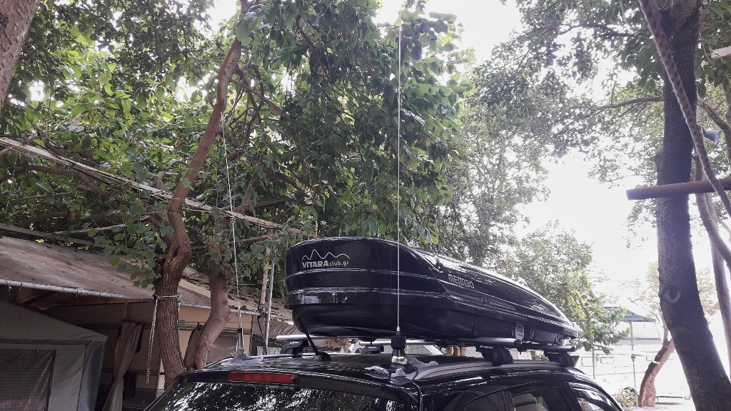

Για κεραιες χρησιμοποιω με μαγνητικη βαση μια για τα V/U και μια για τα 10 m δηλαδη τους 28 Mhz, την οποια συντονιζω κατα περισταση.
Για 3,5, 7, 14, 21 δεν εχω κεραιες μαζι μου, οπως αντιλαμβανεσθε η θα πρεπει να κουβαλαω κεραιες, η συρμα που να το απλωνω στα δενδρα, πραγμα ανεφικτο οταν εισαι σε camping.

Πλανο με τις κεραιες, αυριο πια, διοτι τωρα βρεχει και ειναι και σκοταδι βαθυ.

Δημοσίευσηαπό batfalcon » Σάβ Σεπ 21, 2019 3:50 pm
Και η φωτο που υποσχεθηκα
