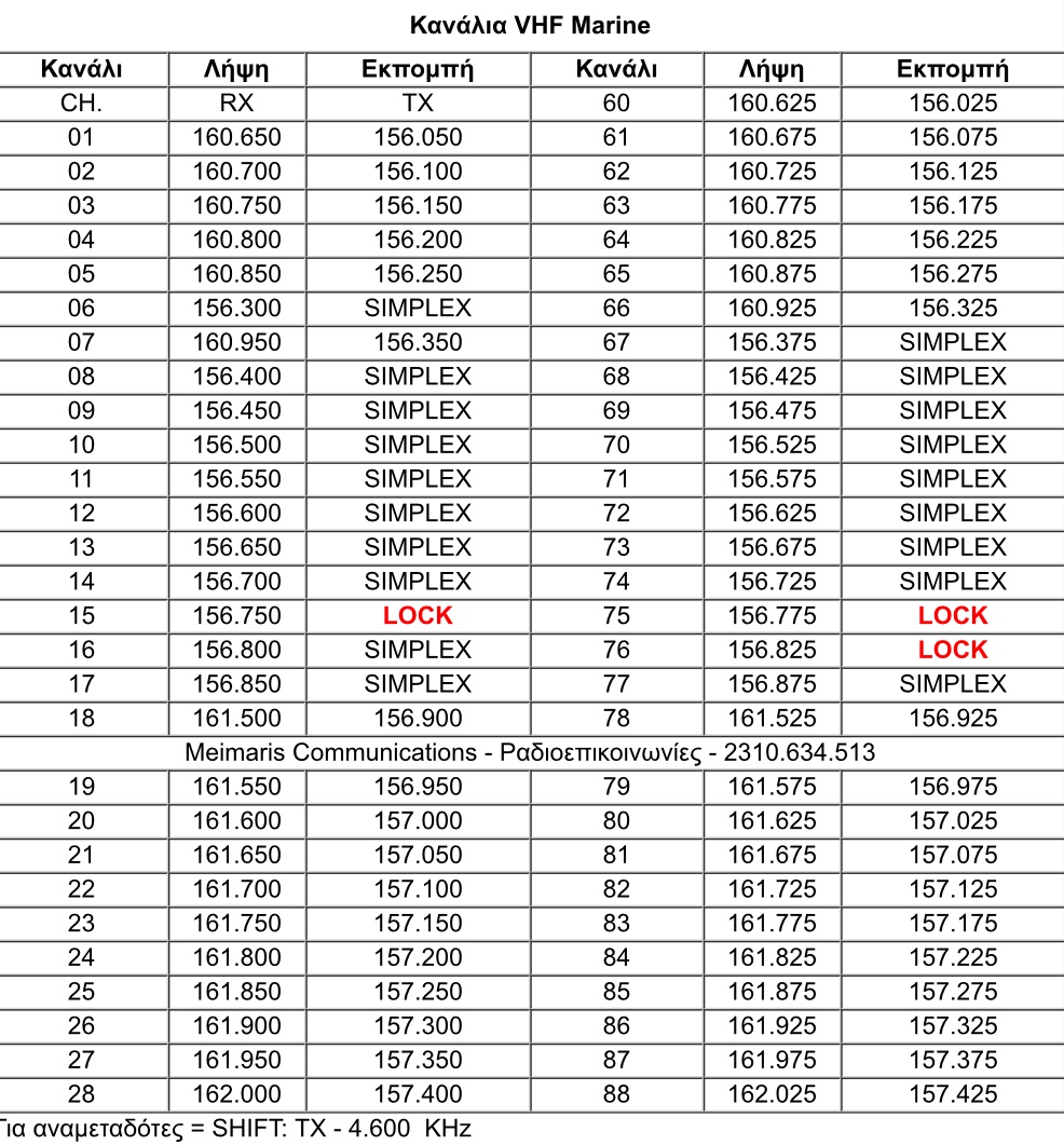

Μετά την αγορά το ξεκλειδώνεις και προγραμματίζεις τα ναυτικά κανάλια πάνω στις μνήμες. Τελείωσες.

Βάζεις τις συχνότητες στις αντίστοιχες μνήμες και είσαι έτοιμος.
https://www.meimaris.com/frequencies.asp

Η διαφορά των συχνοτήτων Rx - Tx ρυθμίζεται από το offset που ειναι - 4600.Δηλαδη όπου είναι διαφορετική βάζουμε offset
