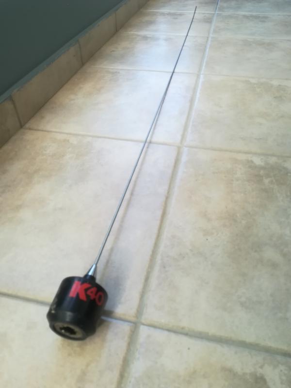

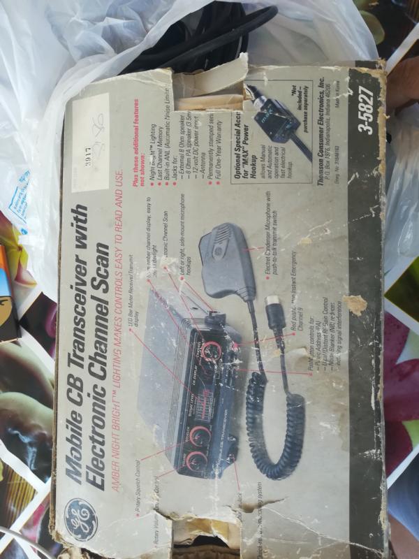

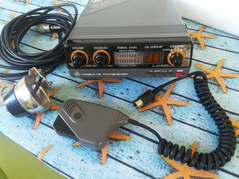

Μου έδωσαν ένα cb παλιό , σε άριστη κατάσταση ...είναι GE 40 καναλιών ..
Απ'οτι διάβασα δεν χρειάζεται άδεια πλέον , οπότε μένει μόνο η τοποθέτηση ..
την κεραία πως την βλέπετε ; κάνει ;
Δεν θέλω να τρυπήσω πλαστικά για την τοποθέτησή του ..
για δώστε ιδέες και για την κεραία ..

το ύψος της κεραίας , εξαρτάται από τα στάσιμα; δηλαδή μπορεί να χρειαστεί κόψιμο για
να δουλεύει καλύτερα ; το ίδιο και με το καλώδιο;

ArisR έγραψε:....το ύψος της κεραίας , εξαρτάται από τα στάσιμα; δηλαδή μπορεί να χρειαστεί κόψιμο για
Άρη η ρύθμιση των στάσιμων γίνεται με ειδικό απλό ηλεκτρονικό εργαλείο, που το έχω και μπορούμε να το κάνουμε μαζί.
Η ρύθμιση πρέπει να γίνει αφού εγκατασταθεί η κεραία στο τελικό και μόνιμο σημείο.
Μπορεί να χρειαστεί μικρή αλλαγή μήκους κάποιων χιλιοστών (κόψιμο ή ρύθμιση αν γίνεται στην δική σου κεραία).
Η ρύθμιση μεταβάλλεται ανάλογα με διάφορους παράγοντες (μήκος καλωδίου, θέση εγκατάστασης κλπ)
Η καλύτερη θέση εγκατάστασης είναι όσο γίνεται πιό κεντρικά (κέντρο ουρανού, κέντρο καπώ κλπ), χωρίς αυτό να σημαίνει ότι σε άλλη θέση δεν θα λειτουργεί το cb.
Προσωπικά, βολεύτηκα με μαγνητική, που τη βάζω σχεδόν στο κέντρο του καπώ.
Αν δεν γίνει ρύθμιση, μπορεί να λειτουργεί το cb με όχι καλή εκπομπή. Μπορεί όμως σε ακραία περίπτωση, ακόμα και να καταστραφεί το cb.
Η ρύθμιση, πρακτικά, επηρεάζει μόνο την εκπομπή και όχι τη λήψη.

Δημοσίευσηαπό grvitara » Τετ Αύγ 22, 2018 10:02 am
Αρη θα σου πρότεινα να φτιάξεις μια βάση που να στηρίζεται στην πίσω ρεζέρβα. Είναι ο πιο εύκολος τρόπος και χωρίς τρύπες στο αμάξι. Όσο για το cb δοκίμασε το ντουλαπάκι μπροστά από το λεβιέ ταχυτήτων αν χωράει. Θα χρειαστεί να κόψεις το πίσω μέρος του αλλά σαν ανταλλακτικό αν θυμάμαι καλά είναι φθηνό όταν θες να το αφαιρέσεις.
