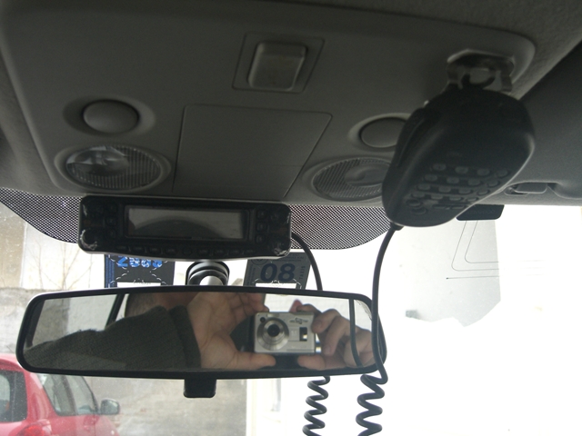

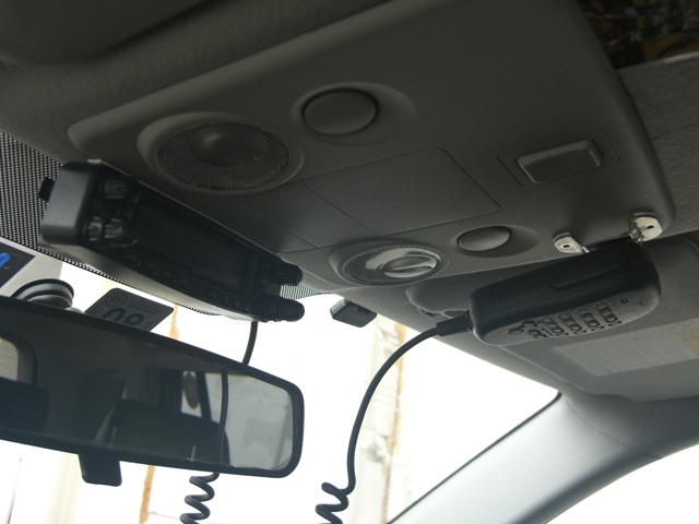

Μέτα την αποκτήσει του NGV όπως ήταν φυσικό έπρεπε να βελτιώσω και την επικοινωνία . οπότε ένας YAESU 8800 έκανε την δουλειά.. :D :D :D :D :D :D

Ωραίος :D Μεταφερθήκαμε και στην κατάλληλη ενότητα ;-)
Πολύ καλό το σημείο που επέλεξες :clap:
Ερώτηση (δεν θυμάμαι αν έχει απαντηθεί :shifty: ) μιας και ασχολείσαι με τα VHF, επικοινωνείς κανονικά με τα CB?

Σ' ευχαριστώ πανο , το σημείο είναι νομίζω το ιδανικότερο μιας και το ταμπλό το NGV δεν σου δίνει πολλές επιλογές εκτός αν το βάλεις πάνω στο ταμπλό με το μειονέκτημα ότι χάνεις εύρος ορατότητας ...... :D :D :D :D :D
Όσο για τα CB OXI δεν πιάνονται με τα VHF ....... :naughty: :naughty: :naughty: :naughty:

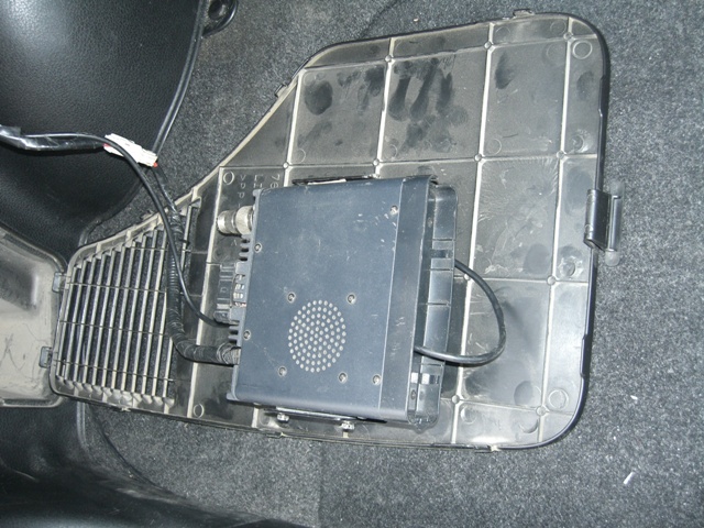

Εξαίρεση η χρήση μονωτικής. Θα προτιμούσα θερμοσυστελόμενο.
Από στάσιμα; Τα μέτρησες;

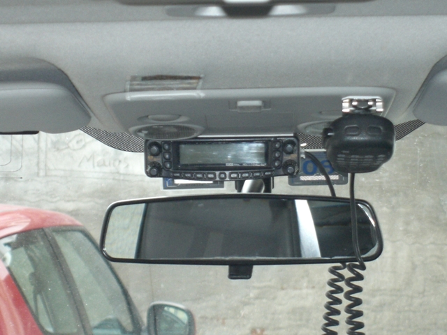

Δημοσίευσηαπό Antonioz » Τετ Ιαν 20, 2016 12:02 am
ωραίος..
περιεργη πλαφονιέρα έχεις.. πρωτη φορα βλεπω τετοια :think:

Ίδια με τη δικιά μου είναι, προφανώς λόγω ηλιοροφής που φοράει και ο Κεχαγιάς
Καλορίζικο το VHF!!

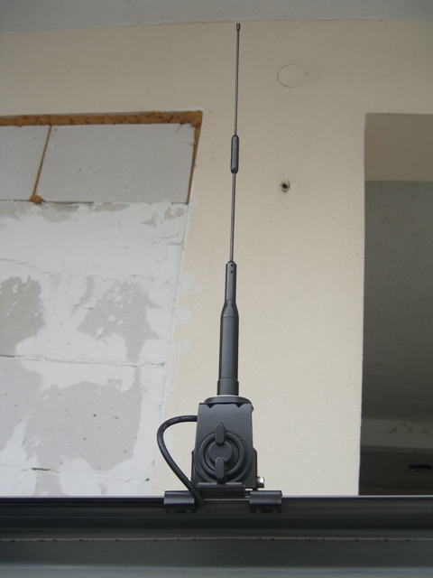

Δημοσίευσηαπό kexagias_p » Τετ Ιαν 20, 2016 6:03 pm
Atlas έγραψε:Ωραία η εγκατάσταση!!
Μαρκο κάτω από την μονωτική έχω πλαστικό σπιράλ . άλλα δεν πάω πολύ μακριά πήρα ρεύμα από τον ρευματολήπτη που βγάζει πίσω ;-) ;-) ;-) η εγκατάσταση των ασφαλίζει με 15Α το yaesu χρειάζεται 8Α οπότε είμαι οκ :D :D :D :D

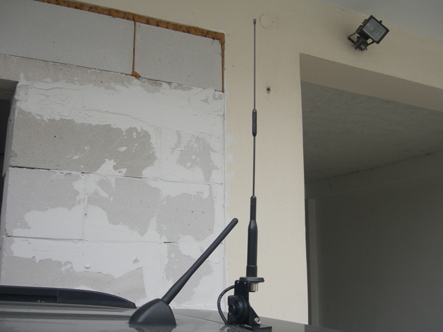

Όσο για τα στάσιμα δεν μέτρησα ακόμα ( δεν έχω κολλήσει το SMA ) ..
Αντώνη θα με βόλευε η άλλη, με την θήκη γυαλιών θα το έβαζα μέσα ;-) ;-) ;-) Αλλα μας έφαγε η ηλιοροφη :lol: :lol: :lol: :lol: :lol: :lol: :lol:
