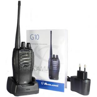

Link 2 Baofeng BF-888 33 Euro
https://www.skroutz.gr/s/8684753/Baofeng-BF-888S-Set.html
Link 3 Midland G10 59 Euro
https://www.skroutz.gr/s/4031313/Midland-G10.html
Εγώ προτίνω το τρίτο link Midland G10

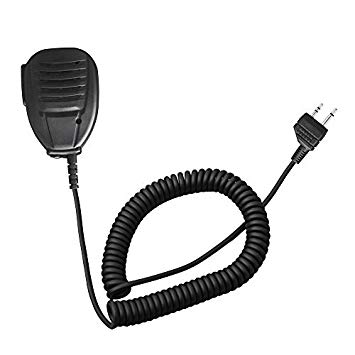

και να ξέρεις ότι θα χρειαστείς και ένα handsfree (ακουστικό) αν το θές για κυνήγι
ένα χουφτομικρόφωνο αν το θες για το αμάξι
