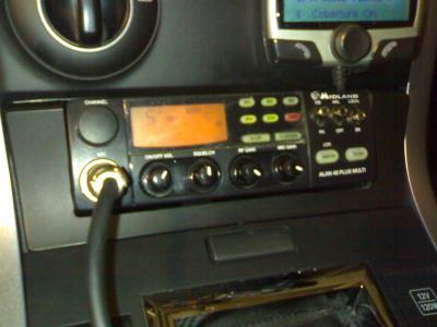

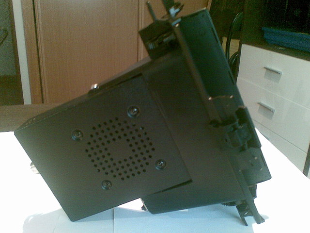

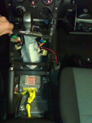

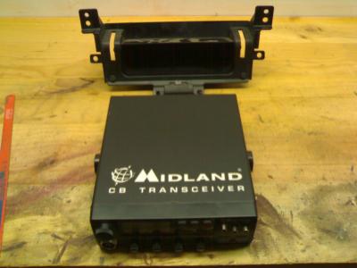

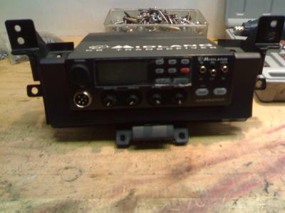

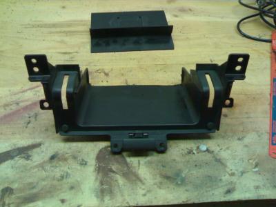

1) ALAN 48 PLUS MULTI width x height x depth 150 x 50 x 180
Δεν χωραει στο βαθος και θελει λιγο κοψιμο η βαση

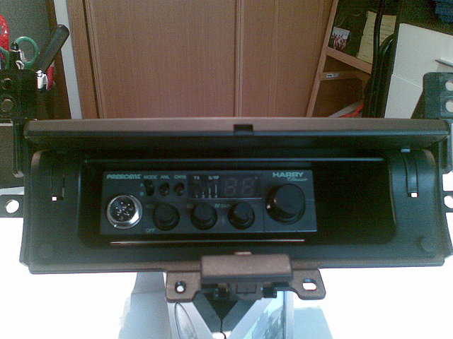

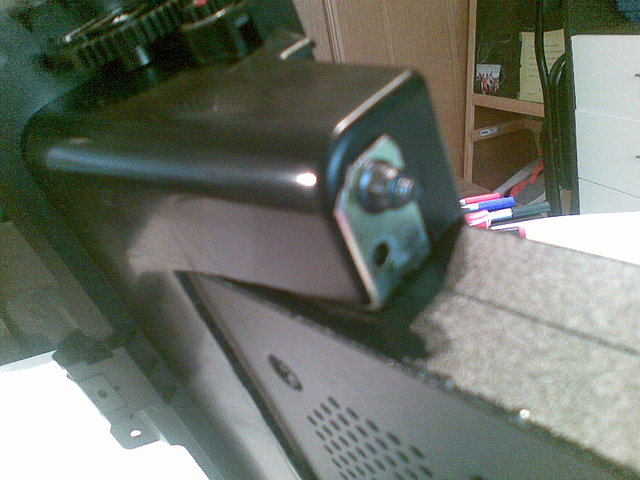

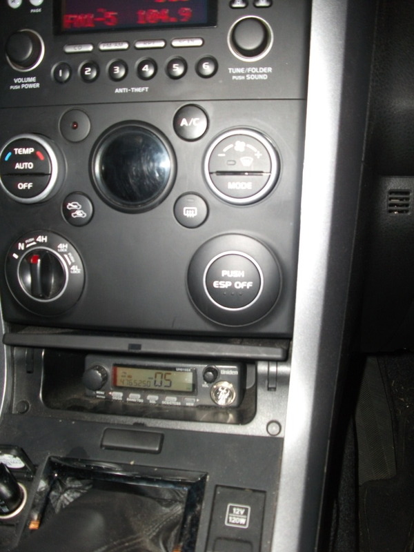

2) Με διαφορετικό cb, πιο μικρο.,με ενισχυτή σήματος και προβλήματα υπερθέρμανσης του!!!!

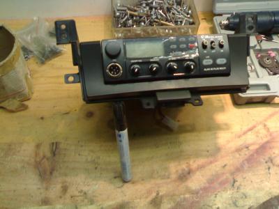

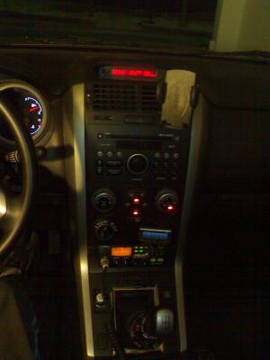

3) Kαι αυτή εδώ με τον Jopix AF-I μαζί με το πορτάκι που δεν κλείνει όμως εντελώς!!!!!!!!!

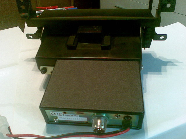

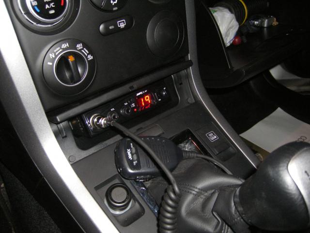

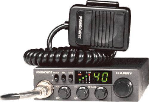

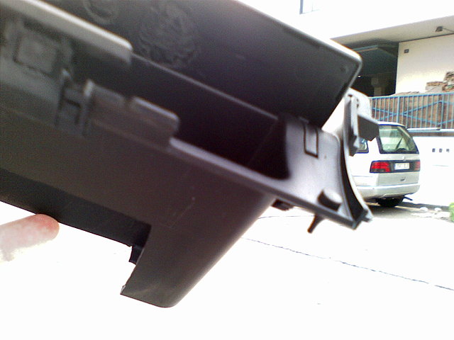

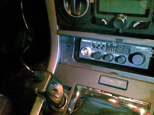

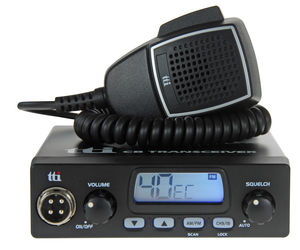

Ύστερα από πατέντα που γίνεται στο" president Harry " και ίσως στο "tti tcb-550 " χωράνε κανονικά !!!!!!!!!!!!!Γίνεται απ` ευθείας ένωση για την τροφοδοσία στο πίσω μέρος.......

Εγω το εχω βαλει στο καθησμα του συνοδηγου! το θεωρω αμαρτια να καταργισεις
το ντουλαπακι, ειναι πολυ χρησιμο για μικροπραγματα!!!

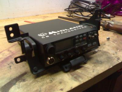

Δεν ειναι απαραιτητο να καταργηθει ........Ρευμα απο το τον αναπτηρα και μετα το παιρνεις και στο σπιτι......

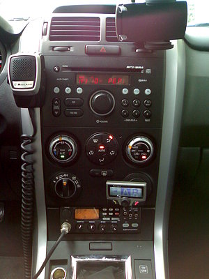

Για διακριτικό και όμορφο cb δείτε εδώ:
Και χωρίς να χαλαστεί και το ντουλαπάκι....... :wink:
