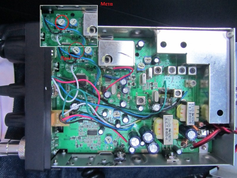

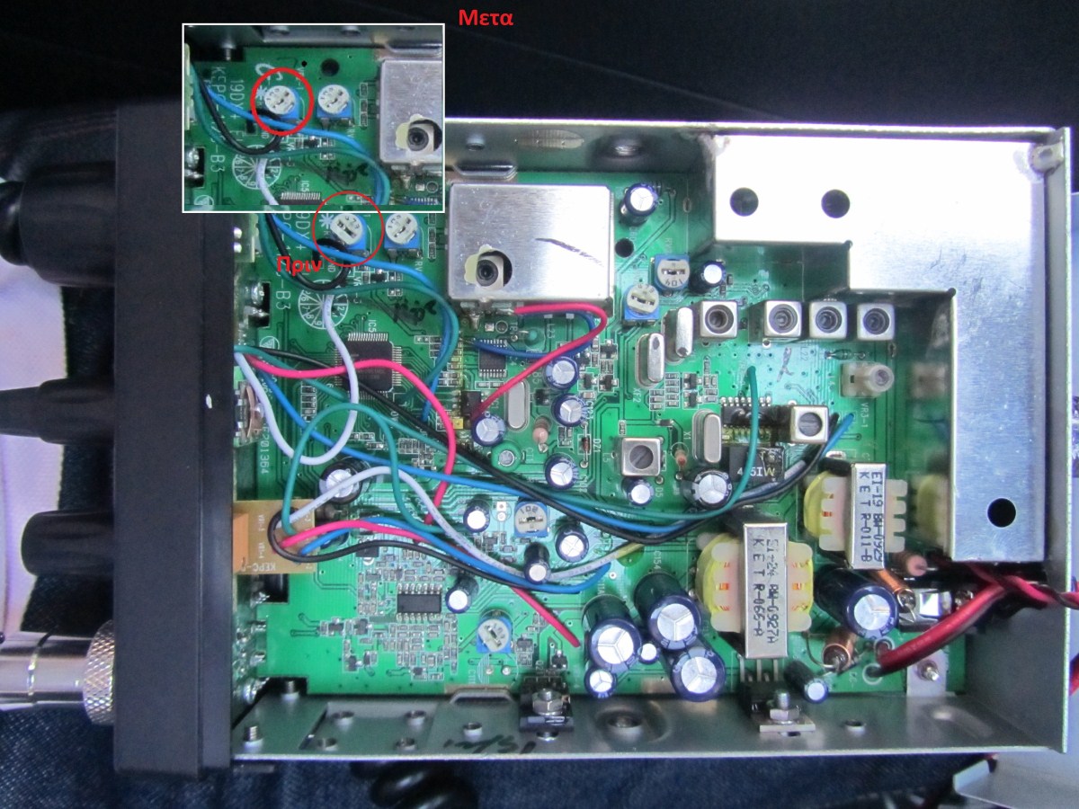

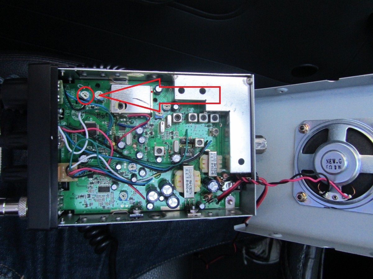

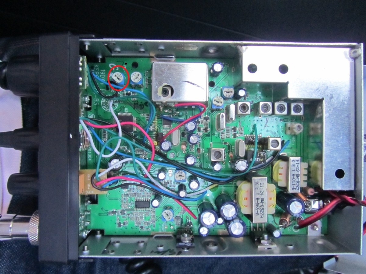

Aλλαγή διαμόρφωσης στο μηχάνημα Cobra 19 DX IV EU
Aπό την λίγη εμπειρία μου στον τομέα του ραδιοερασιτέχνη καταλαβαίνω πως έχω ένα μηχάνημα με χαμηλή διαμόρφωση αλλα καλά ποιοτικά οποτε ξεκίνησα να ψάχνω πως θα το φτιάξω λίγο
πρώτο βήμα λοιπόν ανοίγουμε το μικρόφωνο και βγάζουμε το σφουγγαράκι :D
δεύτερο βρήκα πως δυναμώνει μέσα από το μηχάνημα και το δυνάμωσα 1/4 τις στροφής *αριστερόστροφα
όση αντιμετωπίζεται το ίδιο πρόβλημα θα δείτε λεπτομέρειες στην φωτό :wink:
προσοχή δεν κάνει να το δυναμώσετε πολύ γιατί θα χαλάσει η ποιότητα

Re: Aλλαγή διαμόρφωσης Cobra 19 DX IV EU
Δημοσίευσηαπό panoshm » Παρ Μαρ 30, 2012 11:37 am
1/4 της στροφής δεξιόστροφα, σωστά :?:
Δημοσίευσηαπό marios rellas » Παρ Μαρ 30, 2012 2:26 pm
αν θυμάμαι καλά είναι αριστερά αλλα ο τρόπος δοκιμης είναι να έχεις 2 μηχανήματα και να τα φέρεις ισα ισα να μην μικροφονιζουν και να το δυναμώσεις μέχρι να μικροφονισουν τότε είσαι ok !!! :wink:
Δημοσίευσηαπό vitaroulas » Παρ Μαρ 30, 2012 3:20 pm
αυτό με το μικρόφωνο και το σφουγγαράκι μπορεί να γίνει σε όλα τα μηχανήματα ?
και αν ναι, αν δεν πειράξουμε κάτι άλλο θα υπάρξει αποτέλεσμα;
Δημοσίευσηαπό marios rellas » Παρ Μαρ 30, 2012 3:56 pm
με το σφουγγαράκι θα δεις ένα αποτέλεσμα σίγουρα
αλλα με την διαμόρφωση θα ακούγεσαι πολύ πιο δυνατά καθαρά ξεκινα με το σφουγγαράκι κιάν δεν σου αρέσει όπως ακούγεσαι συνέχισε με διαμόρφωση :wink:
Δημοσίευσηαπό Lefkoulis » Παρ Μαρ 30, 2012 5:47 pm
Εχω το ιδιο! Μπραβο φιλε μας εφτιαξες! :clap:
(Υπαρχει τροπος να μαθουμε δεξια η αριστερα 100%? γιατη στη φοτο φαινετε οτι το γυρισες δεξια!) :think:
Δεν εχω δευτερο μηχανιμα κοντα για δοκιμη. :(
Δημοσίευσηαπό Atlas » Παρ Μαρ 30, 2012 10:04 pm
marios rellas έγραψε:Aλλαγή διαμόρφωσης στο μηχάνημα Cobra 19 DX IV EU
1/4 ΑΡΙΣΤΕΡΟΣΤΡΟΦΑ
