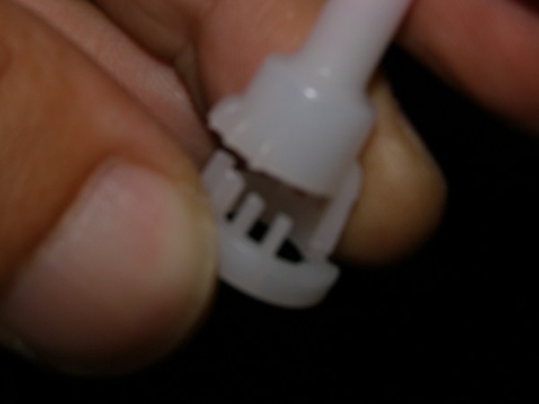

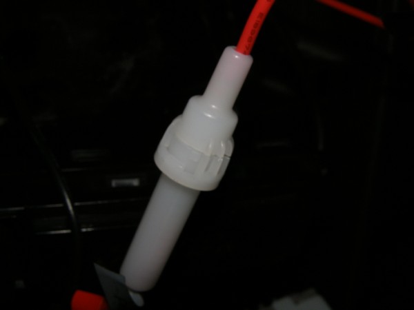

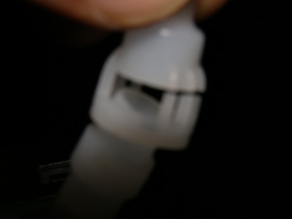

panoshm έγραψε:Η πλαστική ασφαλειοθήκη τροφοδοσίας, σπάει από μόνη της στο κούμπωμα, με αποτέλεσμα να πετιέται έξω η ασφάλεια και να μένουμε χωρίς τροφοδοσία στο CB
Δεξιά διακρίνονται οι σπασμένες ακίδες της θήκης
panoshm έγραψε:Ίσως από την θερμοκρασία να ξεραίνεται και λόγω της αρκετά μεγάλης πίεσης από το ελατηριάκι, να σπάει
Η θερμοκρασία δεν την επηρεάζει. Απλά η ασφαλειοθήκη είναι..... :violin: :!: Τράβηξα προέκταση και την έφερα στο αριστερό μέρος του συνοδηγού. Φυσικά αντικαταστάθηκε με ΒΙΔΩΤΗ! :wink:

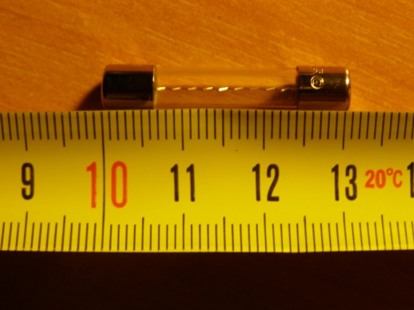

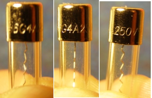

Η ασφάλεια του cb:
Η "μαμά" ασφάλεια γράφει: 6G4A250V

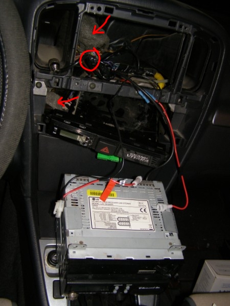

Την πρώτη μέρα ξεκίνησα αργά το εγχείρημα και πέραν αυτού δεν είχα προμηθευτεί τα κατάλληλα (καλώδιο, νέα ασφαλειοθήκη)... Την δεύτερη μέρα εγχείρησης πάλι με πήρε "βράδυ" γιατί... :arrow:
ο προηγούμενος ιδιοκτήτης όταν εγκατέστησε το (πρώην πια) ηχοσύστημα, έβαλε και κάτι "κουτιά" (ενισχυτές;; - φίλτρα;; - δε ξέρω!), τα οποία τα έντυσαν με αυτοκόλλητο αφρολέξ και τα στρίμωξαν πίσω από το 2-DIN rack (βλ. βέλη)! Τα τακτοποίησα στο πίσω πίσω μέρος της "τρύπας", ΑΛΛΑ οι φίσες που κουμπώνουν στο radio/cd (κάπου μέσα στον κύκλο) δεν έφταναν, με αποτέλεσμα, τραβώντας τες να φτάσουν, τα "κουτιά" έρχονταν κι αυτά προς τα εμπρός. :? :( Μόνη λύση ήταν (την επόμενη μέρα δηλ!!) να αφαιρέσω ΠΑΛΙ το CB, ώστε να δημιουργηθεί τρύπα 1 DIN για να μου δώσει χέρι για το κούμπωμα των cd-φισών! Του γόρδιου δεσμού το ανάγνωσμα....

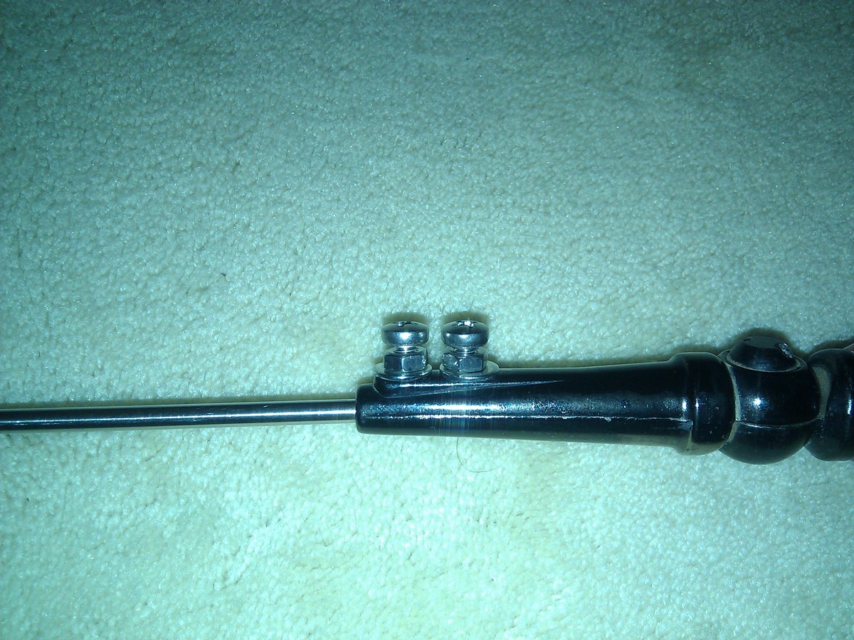

Δημοσίευσηαπό panoshm » Σάβ Δεκ 08, 2012 6:14 pm
Μετά από κάμποσο καιρό με την κεραία, θες τα κλαδιά, θες η ιλιγγιώδη ταχύτητα των 100km/h :mrgreen: ..... οι αλενόβιδες που κρατάνε την βέργα της κεραίας στο πηνίο, είχαν λασκάρει και ξαναβιδωθεί ένα σωρό φορές, ώσπου το "κεφάλι" τους χάλασε και δεν έσφιγγαν πλέον... ο κίνδυνος να φύγει η βέργα στην εθνική οδό και να καρφωθεί σε κανά χριστιανό, ήταν μεγάλος :think:
Βρήκα λοιπόν βιδούλες με κεφάλι, και αντικατέστησα τις αλενόβιδες, βάζοντας και κόντρα-παξιμάδι με ροδελίτσα... ανοξείδωτα όλα φυσικά :whistle:
ΒΡΑΧΟΣ πια!!!! 8)
Δημοσιεύσεις: 30529

Δημοσίευσηαπό nick_89 » Σάβ Δεκ 08, 2012 7:39 pm
Ωραίοοοος!!Και τώρα το κεφάλι σου ήσυχο!!! :clap: :clap:
Re: CB Midland 220 & ενισχυτική κεραία σε GV
Δημοσίευσηαπό ΜΩΡΑΙΤΗΣ » Σάβ Δεκ 08, 2012 7:58 pm
Και πολύ καλά έκανες...απο μια διερευνητική στην Πάρνηθα :whistle: :whistle: :whistle: το θυμάμαι το θέμα ;-)
