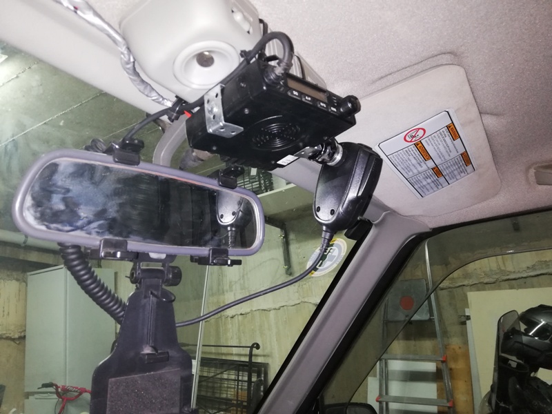

Να και η μόνιμη τοποθέτηση (με χριτς χρατς)! ( μετά από 1 χρόνο χρήσης περίπου, με καλώδια να κρέμονται :oops: )
Ρεύμα από τον αναπτήρα με κανένα πρόβλημα
Κεραία μαγνητική στο καπό.
Έχει γίνει μέτρηση και ρύθμιση στασίμων κεραίας, με τέλειο αποτέλεσμα.
Λήψη και εκπομπή πολύ καλή.

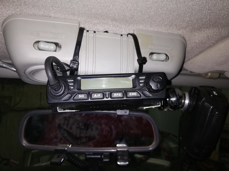

Χριτς χρατς για το μαστίγιο - μικρόφωνο; Για μοιράσου την ιδέα σου. Αν μπορούσα θα προτιμούσα να μην τρυπήσω το ταμπλό για να στηρίξω το μικρόφωνο ;-)

Δημοσίευσηαπό Tony Louk » Σάβ Φεβ 16, 2019 8:19 am
Με χριτς χρατς και το μικρόφωνο!!! :D

Δημοσίευσηαπό Dimitris80 » Σάβ Φεβ 16, 2019 9:33 am
Tony Louk έγραψε:Με χριτς χρατς και το μικρόφωνο!!! :D
Το Χριτσ χρατς πώς το πιάνεις στο ταμπλο; Ταινία διπλής όψης;
Για στείλε μία φώτο τη βάση του με χριτσ χρατσ στο ταμπλό να το αντιγράψω :roll:

Η ταινια διπλης οψης μπορει να κρατησει το velcro, με την προυποθεση οτι δεν ειναι ιδιαιτερως ισχυρο.
Και παλι μην περιμενεις θαυματα απο τις διπλης οψεως. Ουτε η σιλικονη θα κανει σωστη δουλεια!
Η ΜΟΝΗ σιλικονη που δεν θα ξεκολλησει ΠΟΤΕ, αλλα φυσικα σκεψου καλα πριν την εφαρμοσεις ειναι η Sikaflex. Υπαρχει σε μαυρο χρωμα, δεν ειναι φθηνη, θα βαλεις ΛΙΓΗ πισω απ το velcro και θα το πατησεις ελαφρα, να μην ξεχειλισει!!!
Θα το αφησεις να στεγνωσει περιπου 24 ωρες. Μετα κανε οτι θες. Δεν βγαινει.

Re: Albrecht 6110 πραγματικα μικρο!!!
Δημοσίευσηαπό Dimitris80 » Σάβ Φεβ 16, 2019 11:34 am
batfalcon έγραψε:Η ταινια διπλης οψης μπορει να κρατησει το velcro, με την προυποθεση οτι δεν ειναι ιδιαιτερως ισχυρο.
Αν είναι να πάω σε μόνιμη λύση, κάνω και μια τρύπα και βάζω τη βάση με μια βίδα.
Θα ήθελα κάτι που να μπορεί να αφαιρεθεί αν θελήσω κάποια στιγμή, χωρίς να αφήσει σημάδια...

Δημοσίευσηαπό batfalcon » Σάβ Φεβ 16, 2019 11:46 am
Και η βιδα δεν θα αφησει τρυπα;;;
Ισως να φτιαξεις πατεντα ενα συρμα να αγκαλιαζει μια περσιδα στον αεραγωγο και στην ακρη του να κρεμιεται το μικροφωνο απο το στρογγυλο του κρεμασταρι.
Αλλοι βαζουν ενα λαστιχο και το κρεμουν απ τον καθρεπτη.
Εγω το αφηνω μεσα στην ποτηροθηκη, αλλα το μηχανημα μου ειναι κατω απ το καθισμα του οδηγου και μονο η προσοψη στην κονσολα.

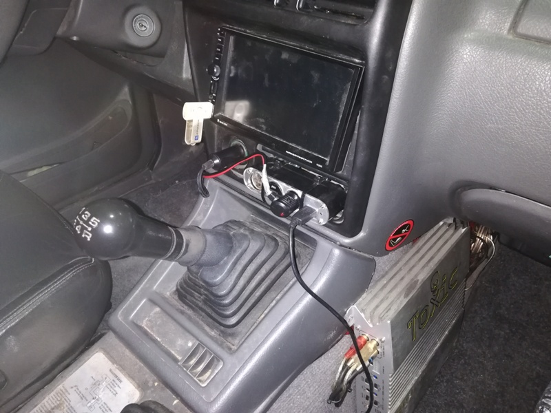

Δημοσίευσηαπό VIT@R@ » Σάβ Φεβ 16, 2019 8:30 pm
Kαι η δικη μου τοποθετηση του cb ,χωρις να τρυπησω,μονο με tai-rap.Στη θεση που ηταν το τασακι μπηκε ενα πολυμπριζο απο τα lidl και ειναι οσο γινεται ''νοικοκυρεμενα''.Εχει αρκετη δουλεια για να περαστουν τα καλωδια μεσα απο τα πλαστικα και το καλωδιο της κεραιας απο τον ουρανο,αλλα αξιζει τον κοπο ...

Δημοσίευσηαπό Dimitris80 » Σάβ Φεβ 16, 2019 9:39 pm
Πολύ ωραίο αποτέλεσμα, χωρίς τρύπες ;-)
Μόνο για το πολύμπριζο, να τσεκάρεις τα maximum αμπέρ που σηκώνει ο αναπτήρας, και ότι συσκευές τραβάνε ταυτόχρονα να μην τα ξεπερνάνε. Εύκολα μπορεί κάποιος να την πατήσει και να κάψει το λιγότερο την ασφάλεια.

Dimitris80 έγραψε:
Δημήτρη υπάρχει αυτοκόλλητο velcro στο praktiker κλπ παρόμοια καταστήματα, δηλαδή σετ δύο ταινίες μαλακό- σκληρό.

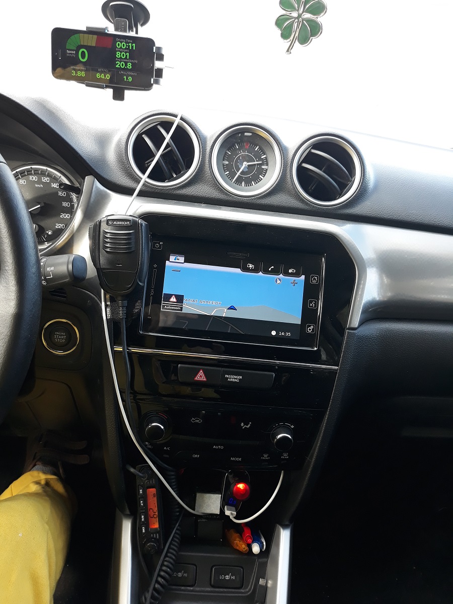

Δημοσίευσηαπό ArisR » Κυρ Φεβ 17, 2019 8:30 am
Αντώνη ποια εφαρμογή χρησιμοποιείς στο κινητό που φαίνεται στη φωτο;
