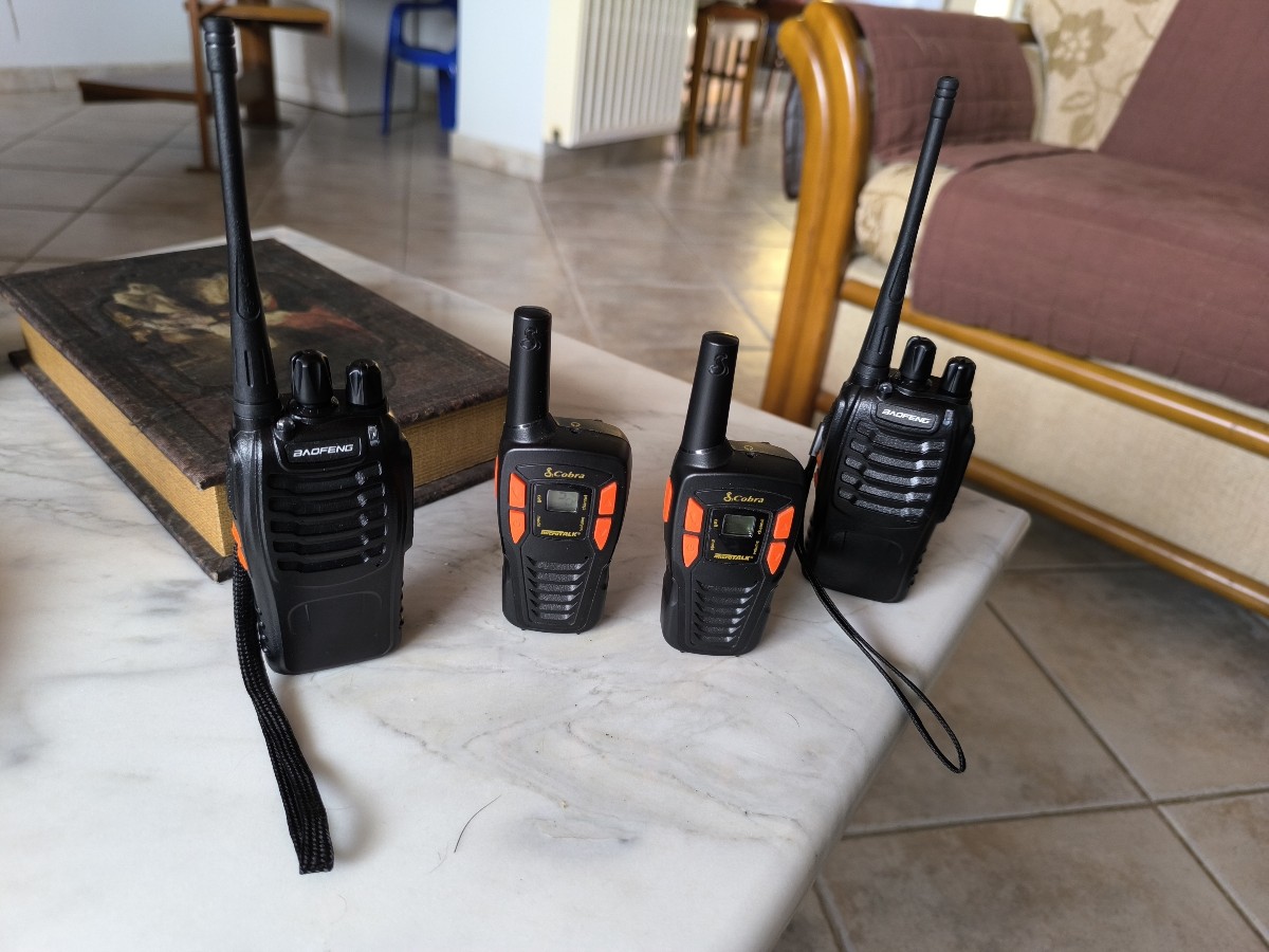

Ξεθάβω αυτό το θέμα, ώστε να μην ανοίγω καινούριο.
Ενδιαφέρομαι για την αγορά ενός φορητού ασυρμάτου. Ο λόγος που το χρειάζομαι είναι σε περίπτωση που βρεθώ εγώ ή κάποιος άλλος σε δύσκολη κατάσταση, να υπάρχει ένα παραπάνω μέσω επικοινωνίας πέραν του κινητού (π.χ. βουνό).
Δεν με ενδιαφέρει η συνεχής επικοινωνία με κάποιον φίλο που θα πάμε μαζί μια βόλτα, αλλά για επικοινωνία με έναν εθελοντή ή στην αντίθετη περίπτωση, έναν εγκλωβισμένο.
Το Baofeng BF-888S ή το Baofeng BF-T6 που είναι οικονομικά, ενδείκνυνται για τέτοιες περιπτώσεις ή χρειάζομαι CB?

Έχε υπόψη ότι το πρώτο (που είναι πομποδέκτης vhf), απαιτεί άδεια γιατί αλλιώς είναι παράνομο.
Το δεύτερο, που είναι PMR όπως και το CB, δεν απαιτούν άδεια.

Πέραν της άδειας όμως, ποιο είναι πιο χρήσιμο για μια τέτοια περίπτωση; Διάβασα πολλά και μπορώ να πω πως έχω μπερδευτεί.

Δεν ξέρω να σου πω με σιγουριά. Ίσως είναι και θέμα τύχης... δηλαδή τι θα έχει και ο άλλος που θα θέλεις να επικοινωνήσεις...

Θεωρώ πως η καλύτερη επιλογή είναι το CB. Νόμιμο, μεγάλη εμβέλεια και με κανάλια εκτάκτου ανάγκης απ' ότι έχω διαβάσει (είναι στα σχέδια να πάρω κάποια στιγμή). Το VHF έχει περισσότερες επιλογές εκπομπής, αλλά χρειάζεται άδεια γιατί πρέπει να ξέρεις που και πως πρέπει να εκπέμψεις, καθώς εκεί εκπέμπουν μεγάλες υπηρεσίες. Το PMR στην ουσία είναι VHF αλλά λόγω της χαμηλής του ισχύος, είναι νόμιμο και ιδανικό για επικοινωνία στις βόλτες με φίλους.

*** Για να μη γίνη καμμιά παρεξήγηση και βρεί κάποιος άσχημα τον μπελά του,
Να διευκρινήσω (αν και έχει συζητηθεί και μεταξύ μας και ) ότι τα συγκεκριμένα Baogeng ΔΕΝ είναι PMR
και επομένως ΔΕΝ είναι νόμιμη η χρήση τους
ΔΕΝ είναι κλειδωμένα στις συχνότητες των PMR , έχουν αφαιρούμενη κεραία, έχουν διαφορετική ισχύ εκπομπής κλπ
Είναι μηχανήματα Commercial προγραμματιζόμενα (γιαυτό και δεν έχουν display)
ΠΡΟΣΟΧΗ λοιπόν
