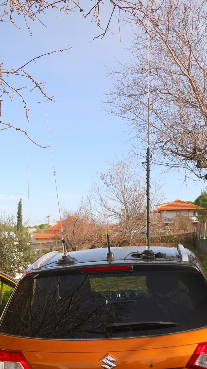

Δημοσίευσηαπό Tony Louk » Σάβ Ιαν 09, 2021 2:51 pm
Ωραίο το ...κατάρτι σου Μιχάλη!
Βάλε πανί και βίρα τις άγγουρες ... :lol: :lol: :lol:
Η κατανάλωση θα γράψει ...αρνητικά νούμερα! :oyaxaxaxa: :oyaxaxaxa: :oyaxaxaxa:
Υ.Γ. Μπορεί να το κάνεις και το πρώτο αμιγώς ηλεκτροκίνητο NV! Με ρεύμα από τα τρόλλεϋ
Υ.Γ. Sorry Μιχάλη ...είχα πολύ σκωπτική διάθεση :oops:

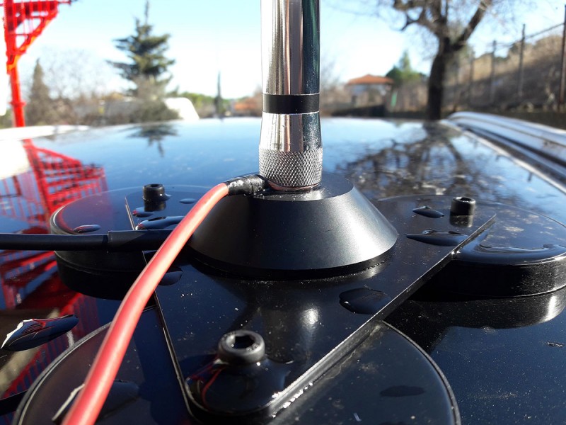

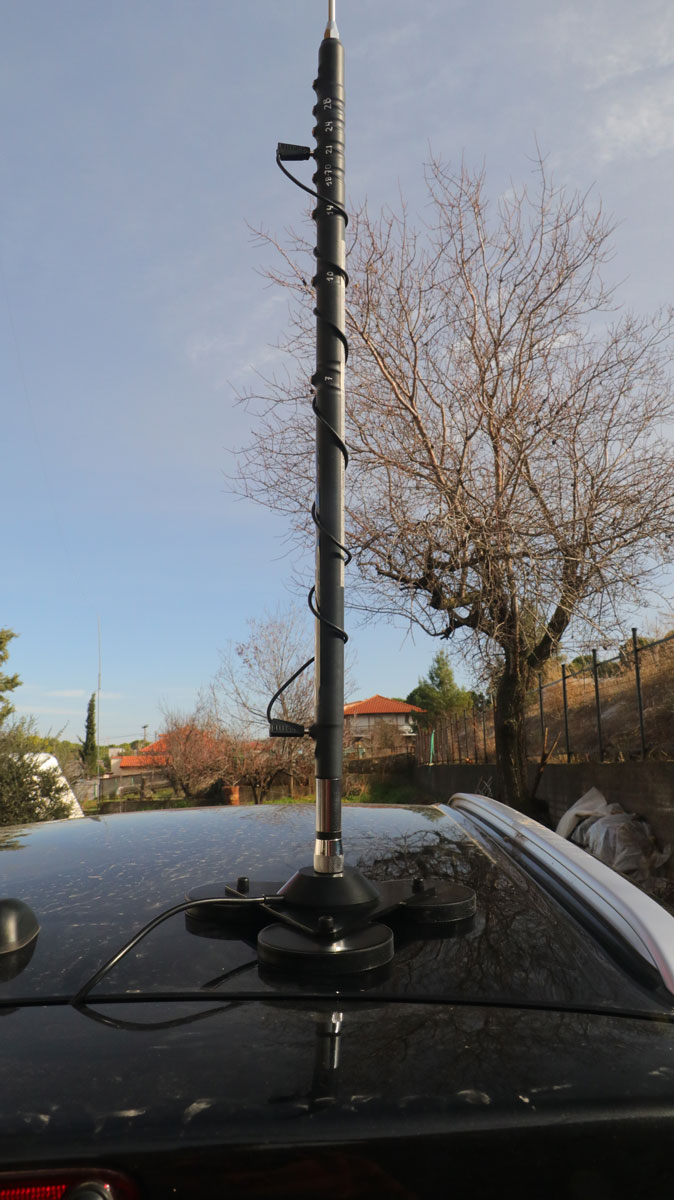

Λεωνιδα, περαν του γεγονοτος οτι ειναι πολυ στενο το ευρος, ειδικα στα 40 m, ποσω δε μαλλον στα 80, δεν υπαρχει μειονεκτημα. Τηρουμενων των συμβιβασμων βεβαια, διοτι μην ξεχναμε οτι προκειται για ενα στοιχειο γυρω στο 1,3 m που καλλειται να ακτινοβολησει με επιτυχια σε λ=40 η ακομα χειροτερα 80.
Στα 80 δεν εχω καταφερει κανενα qso, για αλλους λογους, (θα τα πουμε πιο κατω). Στα 20 και στα 40, την Ευρωπη την εχω οποιαδηποτε στιγμη υπαρχει διαδοση.
Το πρωτο qso που εκανα στα 20, μεσα απ την αυλη, ηταν με σταθμο στην Μοσχα και εν συνεχεια, την ιδια μερα το απογευμα στα 40, με σταθμους στην Αυστρια και Ισραηλ. Ακομα βεβαια ειμαστε σχεδον στο Ναδιρ του 11ετους ηλιακου κυκλου, οποτε μαλλον καλα παει.

batfalcon έγραψε:Λεωνιδα, περαν του γεγονοτος οτι ειναι πολυ στενο το ευρος, ειδικα στα 40 m, ποσω δε μαλλον στα 80, δεν υπαρχει μειονεκτημα. Τηρουμενων των συμβιβασμων βεβαια, διοτι μην ξεχναμε οτι προκειται για ενα στοιχειο γυρω στο 1,3 m που καλλειται να ακτινοβολησει με επιτυχια σε λ=40 η ακομα χειροτερα 80.
Μια χαρά μου φαίνεται κ από ότι είδα σε λογική τιμή. Αντί να πάρεις μια ATAS που είναι 5 φορές πάνω για περιστασιακή χρήση είναι τέλεια.
Μιχάλη να σε ρωτήσω έχεις γειώσει την κεραία στο σασί? Έβλεπα από διάφορους στην Αμερική που γειώνουν σε πάρα πολλά σημεία για να μειώσουν το θόρυβο.
Περιμένω με ενδιαφέρον την απάντησή σου. :geek:

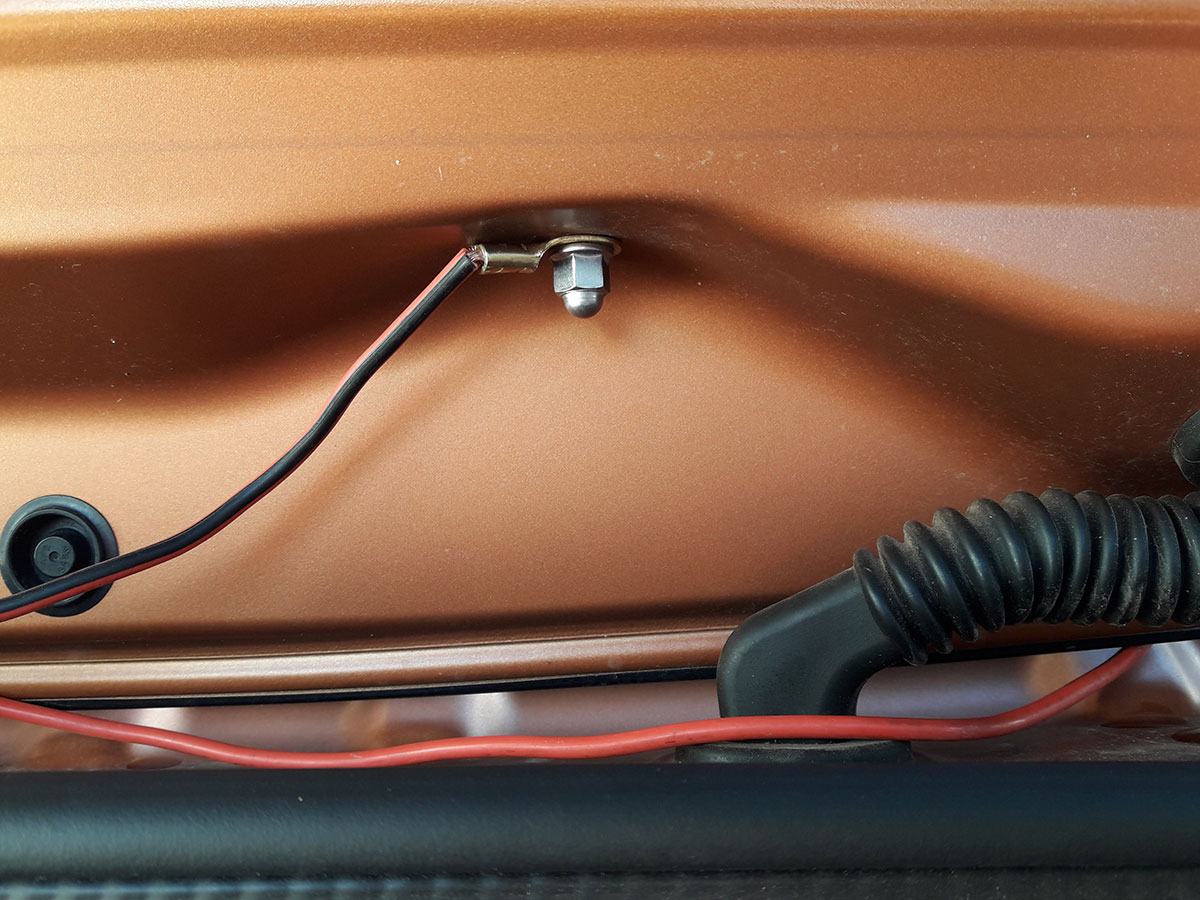

Λεωνίδα, ζητώ συγνώμη για την απίστευτη καθυστέρηση στην απάντηση.
Ναι, την έχω γειωμένη την βάση, διότι παρ' όλη την 3πλη χωρητικότητα στην βάση, δεν αρκεί. Εξ' άλλου η παρέμβαση ήταν ευκολότατη και βέβαια άλλο η πραγμτική ηλεκτρική σύνδεση, αλλο η επαγωγική.
