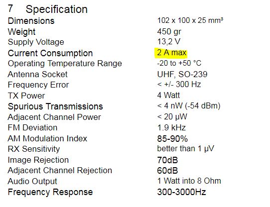

Προμηθεύτηκα σήμερα το συγκεκριμένο CB με μαγνητική κεραία από https://www.avgoustis-toner.gr.
Αυτό που μου έκανε εντύπωση, είναι ότι μου είπε ο πωλητής (με πήρε τηλέφωνο, γιατί του ζήτησα στην παραγγελία να μου έστελνε και ένα φις για πρίζα αναπτήρα αυτοκινήτου), να μη το βάλω με φις στον αναπτήρα του αυτοκινήτου, γιατί λέει θα υπερθερμάνει τα καλώδια και μπορεί να οδηγήσει μέχρι και σε φωτιά.
Ξέρει κανένας να μου πει εάν αυτό μπορεί να γίνει με το συγκεκριμένο μηχάνημα και στο συγκεκριμένο όχημα; Σκόπευα να το συνδέσω με τον αναπτήρα του οδηγού.
Στο manual για την κατανάλωση γράφει:

Dimitris80 έγραψε:μου είπε ο πωλητής (με πήρε τηλέφωνο, γιατί του ζήτησα στην παραγγελία να μου έστελνε και ένα φις για πρίζα αναπτήρα αυτοκινήτου), να μη το βάλω με φις στον αναπτήρα του αυτοκινήτου, γιατί λέει θα υπερθερμάνει τα καλώδια και μπορεί να οδηγήσει μέχρι και σε φωτιά.
Στα 13,2V τάση, για να βγάζει 2Α ρεύμα, η ισχύς του είναι 26,4W
Ο αναπτήρας έχει κάποια συγκεκριμένα Watt που αντέχει, νομίζω 200W... edit: 120w αθροιστικά (και τα τρία πριζακια μαζί)
Αν αθροίσεις όλες τις καταναλώσεις που μπορεί να έχεις εκεί, είναι λογικό ότι θα σου καεί τουλάχιστον η ασφάλεια ;-)
Άλλοι είναι οι λόγοι που πρέπει να δώσεις τροφοδοσία του CB από ξεχωριστή γραμμή:
- Παράσιτα (βάζεις αντιπαρασιτικό στην δικιά του ανεξάρτητη γραμμή)
- Ανεξάρτητο κύκλωμα με δική του ασφάλεια ώστε να μην εξαρτάσαι από άλλες ασφάλειες του αυτοκινήτου και μείνεις στο βουνό χωρίς CB

σηκώνει 120w αθροιστικά (και τα τρία πριζακια μαζί)

Δημοσίευσηαπό Dimitris80 » Τρί Φεβ 27, 2018 12:20 am
Ευχαριστώ και τους δυο σας για την άμεση απάντηση και βοήθεια.
Οπότε θα πρέπει να τραβήξω καινούριο καλώδιο κατευθείαν από το θετικό πόλο της μπαταρίας ή να πάρω από την ασφαλειοθήκη με κλέφτη και ασφάλεια από την ασφάλεια του αναπτήρα (που είναι και πιο εύκολο);

Δημοσίευσηαπό Dimitris80 » Τρί Φεβ 27, 2018 1:18 am
Φυσικά και δε βάζω χέρι στην πλεξούδα πριν την ασφαλειοθήκη.
Δεν παίζεις με αυτά...
Έλεγα για κάτι τέτοιο
Έτσι πήρα από μια ασφάλεια αναπτήρα για τους διακοπές που οπλίζουν ρελέ για λεντόμπαρα και προβολάκια εργασίας πίσω.
Διάβασα ότι έχει ξεχωριστή ασφάλεια κάθε πρίζα αναπτήρα (τη μία τη λέει accessories socket) και είναι 15Α η κάθε μία.
Πειράζει να πάρω από εκεί με μια ασφάλεια 5Α;
Για να αποφύγω να βγάζω μπαταρία και να περνάω καινούριο καλώδιο στην καμπίνα...
